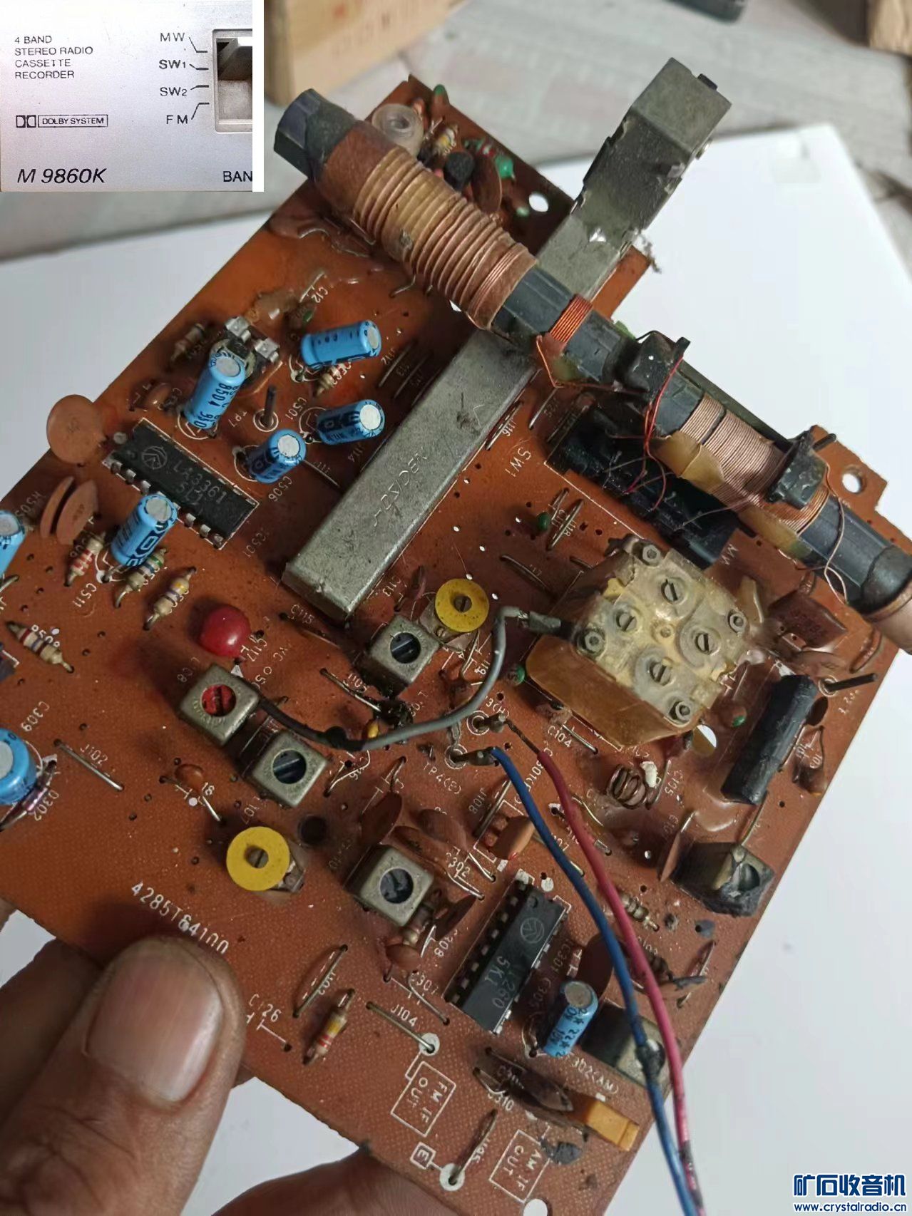

三洋M9860K收录机收音板四联电容更换求助,从坛友手上入的板子,看可变电容内部的薄膜片都老化了,想更换,咨询下这个电容的型号,可用哪类电容更换,主要是不清楚各联的容量。
四连电容的型号
四连电容的型号
发表于 2024-12-10 09:24:13 | 显示全部楼层
看线圈应该是CBM443BF的可变电容。最好拆下来测试一下各连电容确定。
发表于 2024-12-10 10:50:54 | 显示全部楼层
三洋老机子一般好像是am双联等容,350pf左右吧,fm双联等容,30pf左右吧,我在闲鱼买的在三洋4500k可代用
 楼主| 发表于 2024-12-10 12:52:28 | 显示全部楼层
多谢楼上朋友的指点,清楚代用型号和容量选择了。
