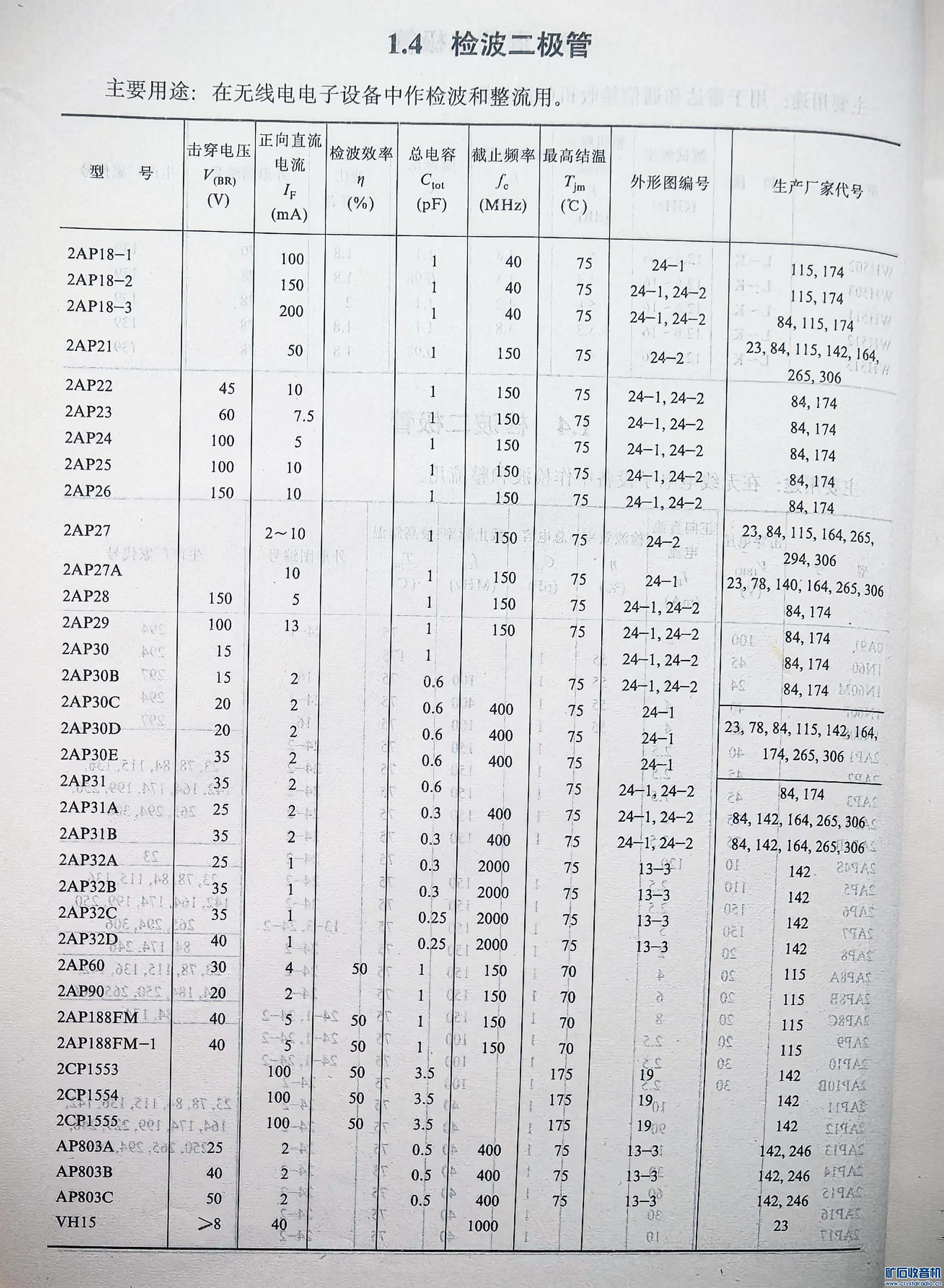

终于找到我们常用的检波二极管最全面的参数了,都是常见的,有时到处找却找不到这些的参数。见下图。

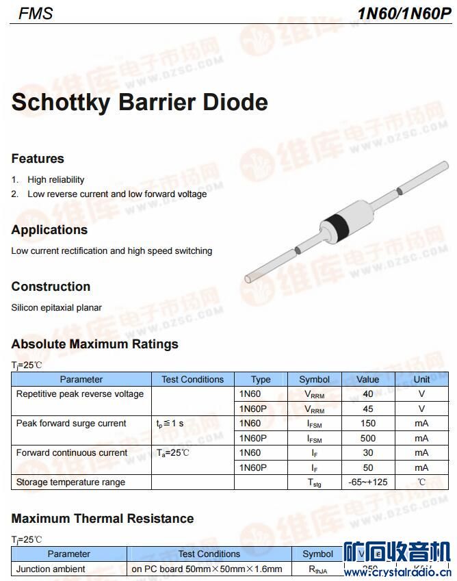

几块钱100个的应该是1N60P(肖特基管)。我实测过,用在中频检波效率比2AP9好,也好于我手头的好几种锗检波管(包括大玻封的1N60),稍好于1N4148,也就是说大信号检波1N4148都要好于2AP9,当然前提是都工作在最合适的工作点,加合适的正向偏压(偏流),锗检波管应该只是在矿机这类的应用上有优势,不过现在好像这个优势被场管抢去了

我见到的型号最全的。赞一个!

最近捣鼓旧收音机,需要换检波管,到二手网站买2AP的,有的要卖一两块一个,吓我一跳。来火到某宝。几块钱包邮,买了100个1N60,效果感觉比那些腿都不容易吃锡的古老2AP9之类还好(心理安慰)

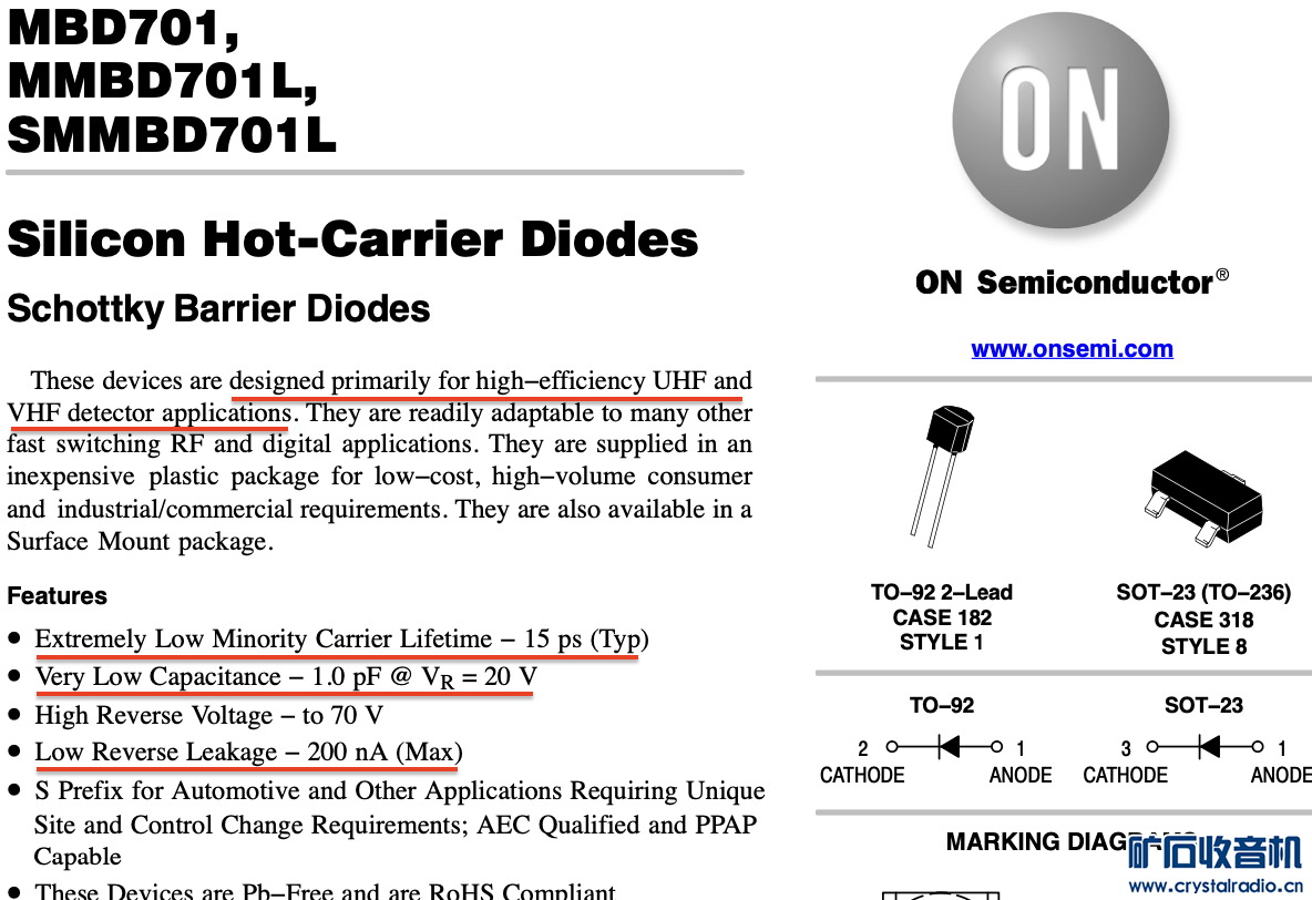

纯个人观点:是必然的,没有必要追求锗点接触,通过几个产品手册,可以窥出一些端倪。
1) ON-semi的MMBD701产品手册:

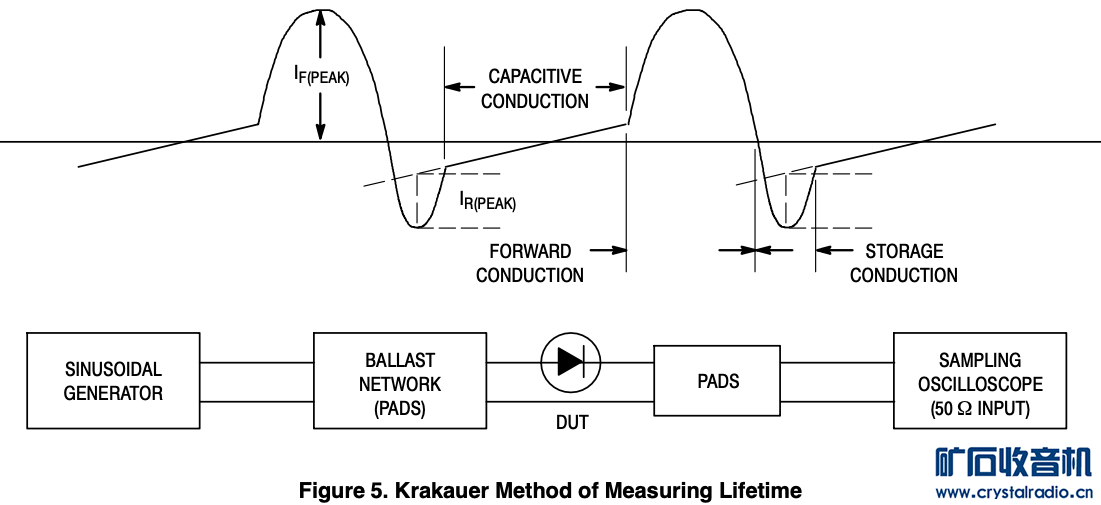

专门的少载子测试平台

这是那本书里的

   感觉1n60 与1n60p参数与 网友 wxy-4018提供的参数不同。
