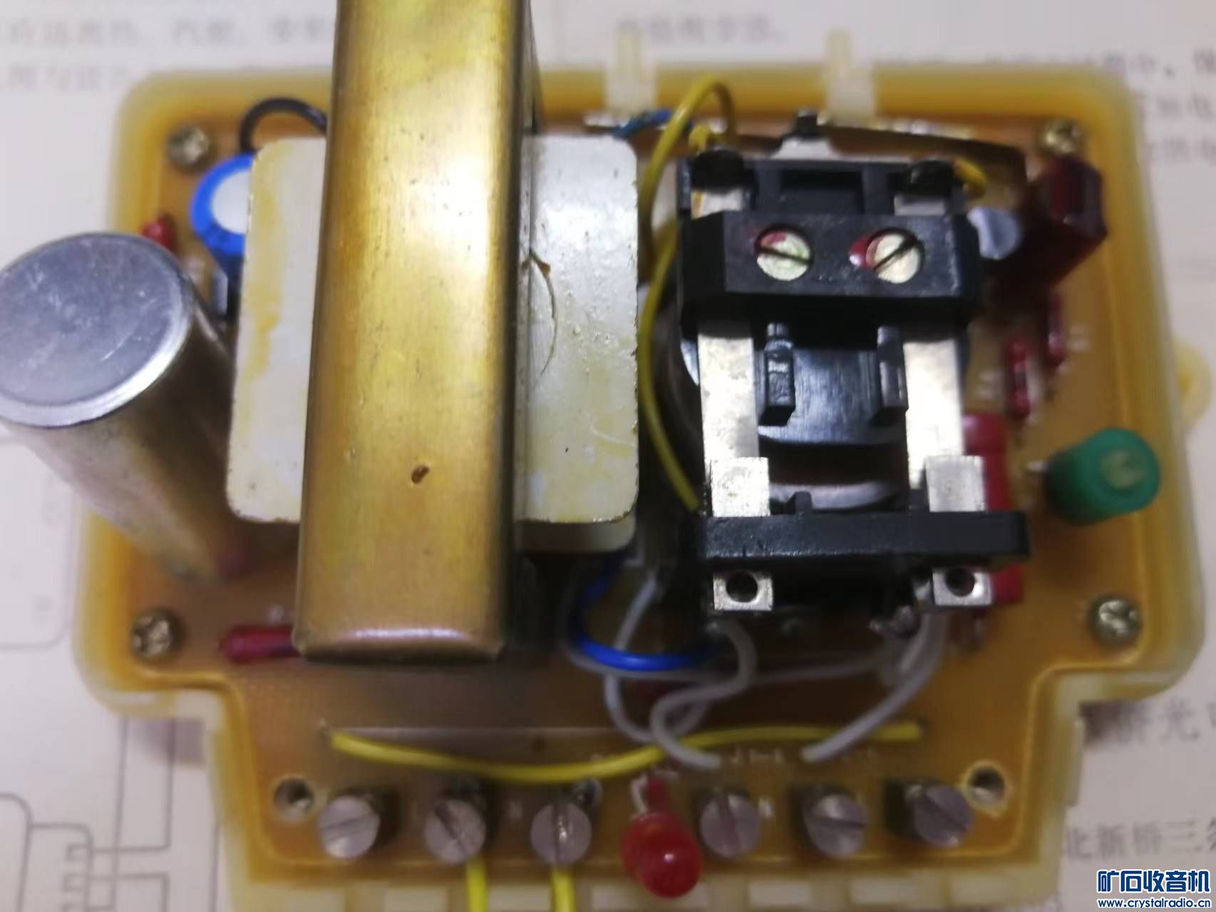

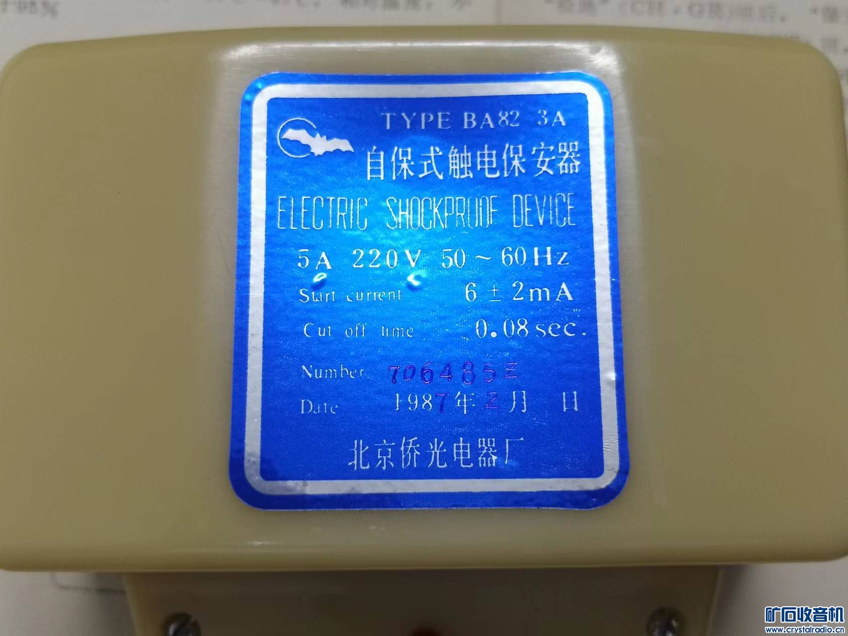

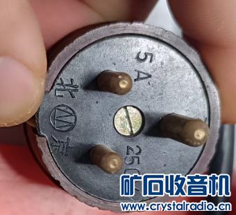

闲来没事逛旧物市场看到一个自保式触电保安器,虽然我不知道这是干啥的,但是看到自带的插座插头不错,是个老货,讨价换件八元买下了,回家打开后惊呆了,没想到外表平平内部元件非常可以,内部用的大红袍电阻,小变压器都是浸了漆的,质量看着非常好,还有个小琴键开关质量也不错,但是不知道干啥用,装好后就放一边吃灰了

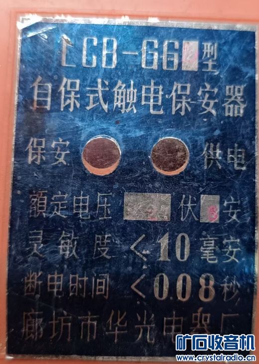

灵敏度<10mA,很灵敏啊,断电时间<0.08s,很快啊。这两项指标都优于常见的漏电断路器。

就是现在的漏电保安器。那个浸漆的不是变压器,是电流互感器,通过火线底线的电流差检测漏电的。

学习了,朋友,感谢,这个就是现在家里用的漏电保护器?

就是现在的家用漏电保安器
