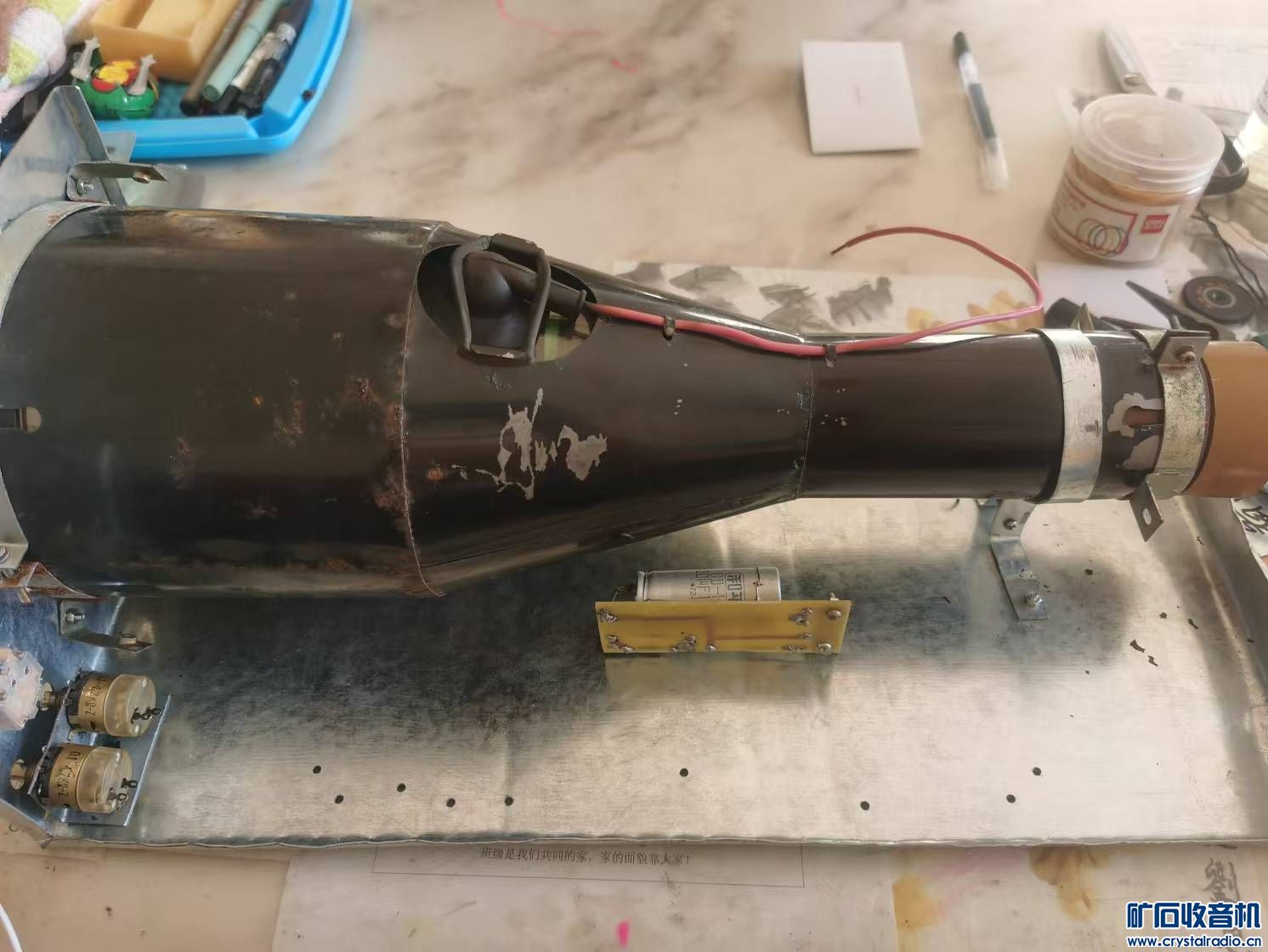

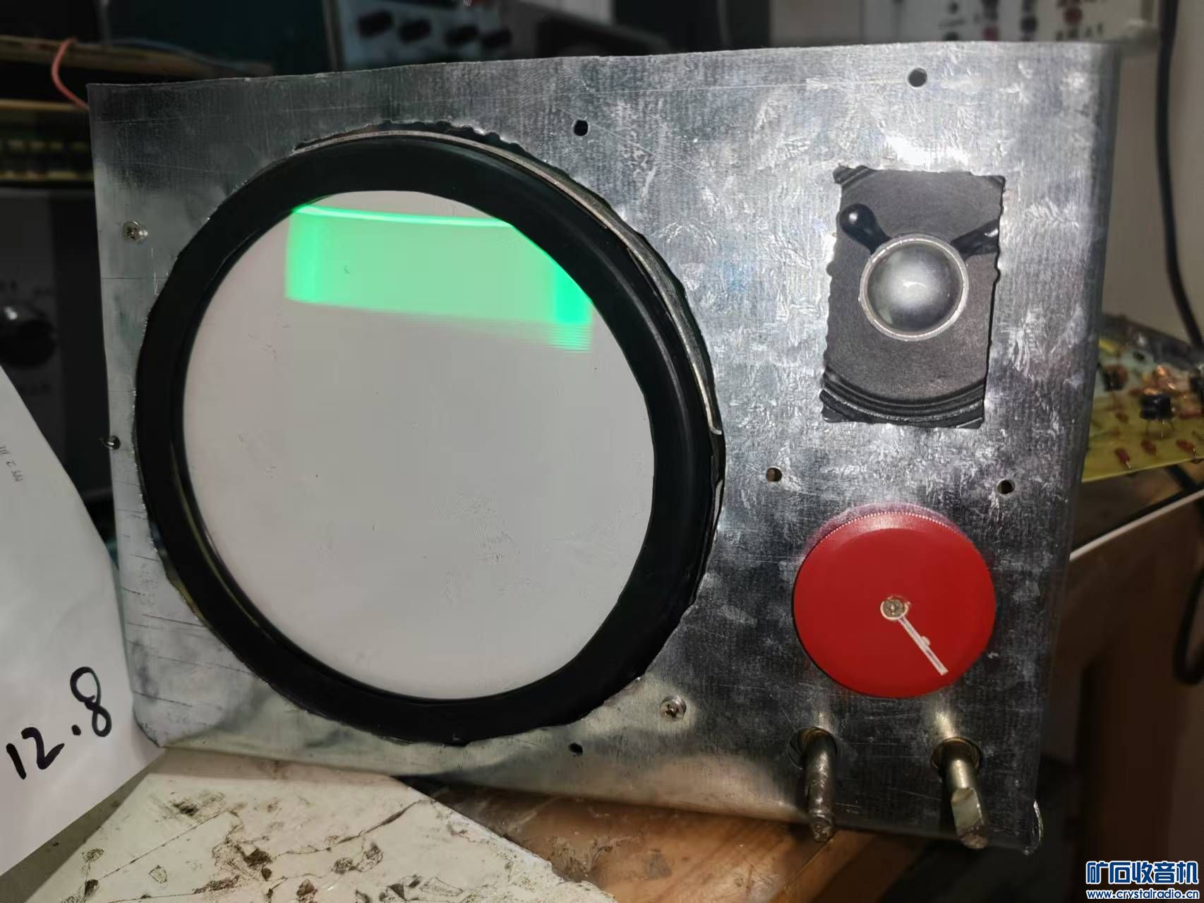

        底板以及各个支架按照书中所说采用1mm厚度铁板制作。由于没有台锯,只能用手锯,1mm厚度铁板较厚,裁剪的不整齐。底板前面示波管开孔处,我先用直径3mm的钻头钻孔,然后用锉刀一点点锉开,其它附件也如此。因是手工制作,在此处用了很多时间,精度不高,后期安装时多有偏差。
图3示波管面板开孔
图4 底板折弯

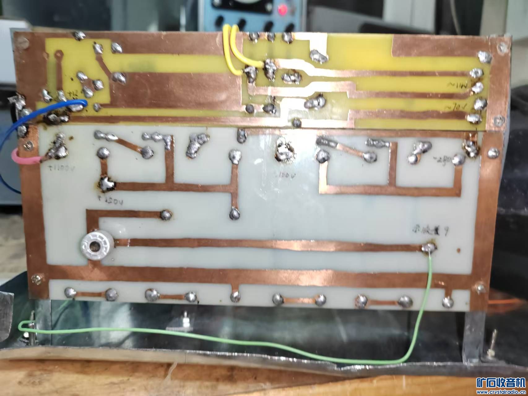

        第一次,我采用胶木覆铜板,但做出来后发现没有镜像,且这种材质的电路板受热容易变形 也容易掉焊盘。于是我返工重做。第二次,我采用较厚的玻璃纤维覆铜板,但这种板较厚,裁剪不方便,又错用了水性记号笔,放入蚀刻液后,电路消失,宣告失败。“吃一堑,长一智”。第三次,我吸取经验教训,选用厚度适中的覆铜板,以及油性记号笔,终于成功。
图5 部分蚀刻好的电路板
电路板总共有八块,分别是:高压整流板、中低压整流板、显示部分电路板、移位调节电路板、扫描板、伴音低放板、高放视放板、收音板。其中涉及高压的前三块电路板刷了绝缘漆。高压整流板要用十个450伏10微法的电解电容。听群友建议最好换成全新的天和牌电容,但因为资金有限,所以我用的拆机的,效果就不如全新的好。扫描板的扫描发生部分的三极管应特别注意,放大倍数不可过高。

                首先安装示波管屏蔽罩,然后将示波管装入屏蔽罩内,(应注意示波管是否完好,发射能力如何)。按照书中布局将其它支架装好。
图8 安装金工零件

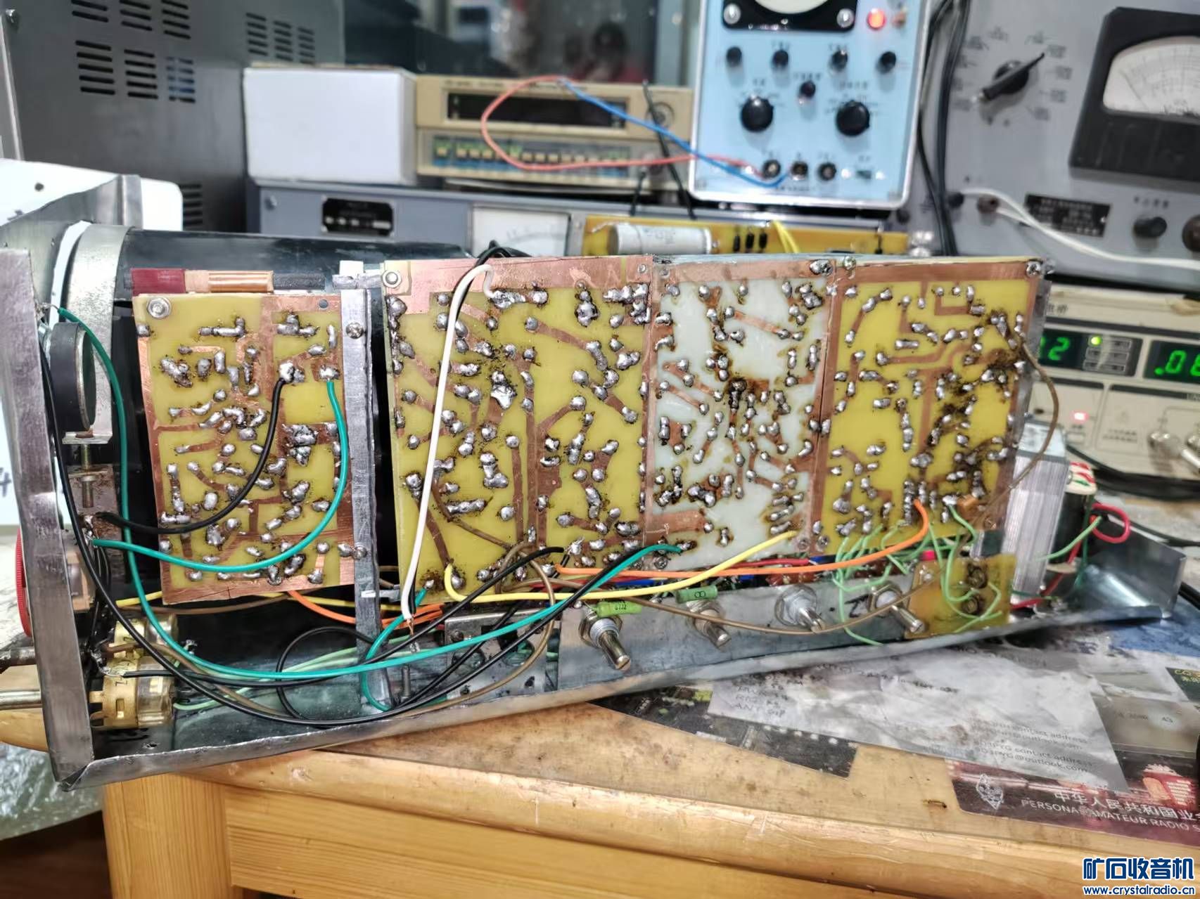

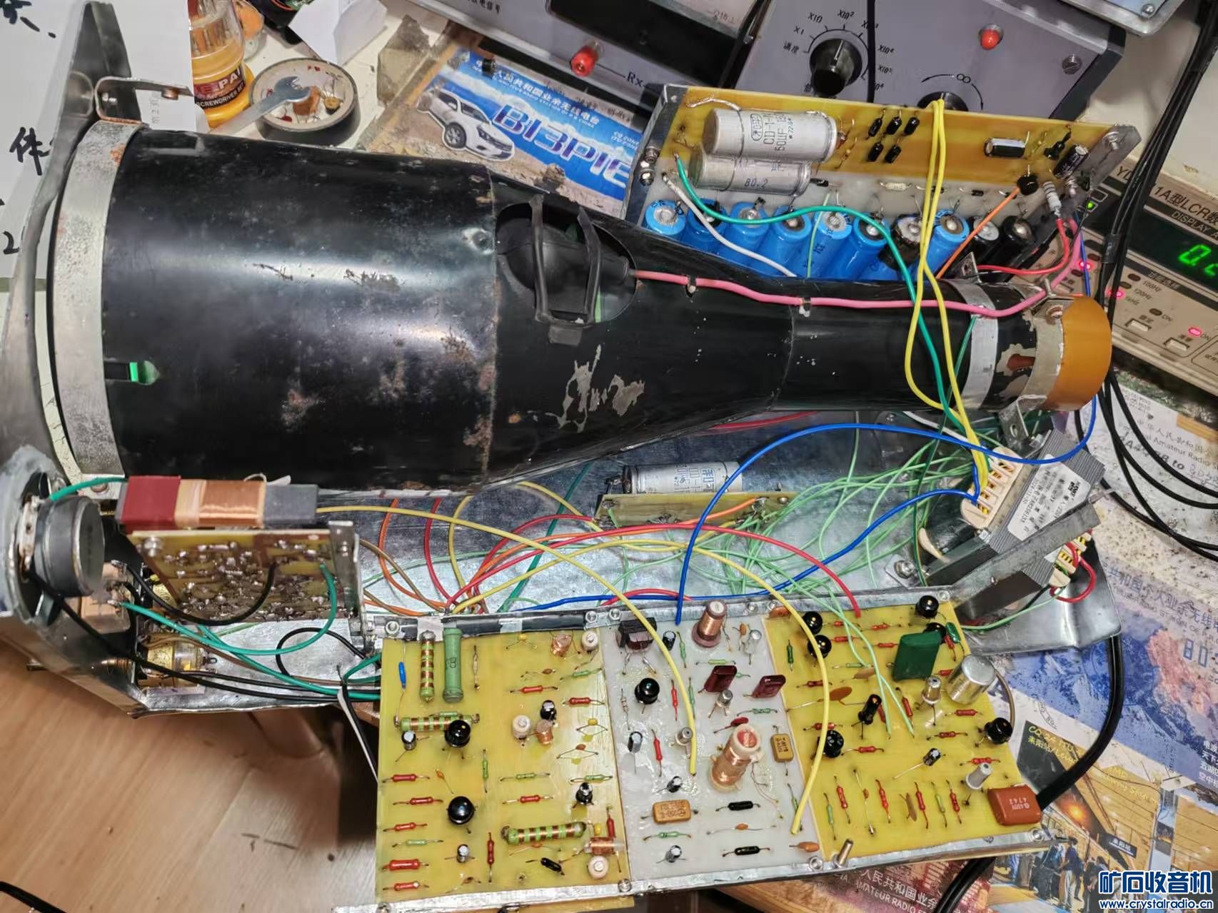

        2、电路板的安装 调试
                在示波管左边安装好高压整流板以及中低压整流板,在示波管右边安装显示部分电路板,并按电路图依次连线。通电后,示波管即出光点。因为我用的是已制好的屏蔽罩,故不需要考虑示波管光点偏离、散焦等问题,实际测试中也确实不受其影响。
图9 出光点                            图10 安装好的电源板
                接下来连接扫描部分的电路板。因为我没有找到足够的低放大倍数三极管。场扫描发生极用的是100多倍的,导致场频开大后场扫描停止,先后换过多次,最后使用一支低放大倍数的3DG130来代替,效果不错。这时光栅偏向上方,调节移位也无效。起初认为是移位失调,排查后发现故障不在此,最后发现是放大级并联的一个100皮法电容失效,换掉即解决故障。
视频放大部分,分为两级:预视放和视放。我接好电路后发现BG4的集电极电压只有20多伏,基极和发射极电压却有20多伏不正常,经检查发现为BG4集电极供电的L6线圈断线。修复,。其集电极电压恢复正常。但基极和发射极电压仍居高不下,我认为是电子管击穿不良,拆下来测量发现完好,换其他管亦不解决问题。最终发现是铁板接地不良。接好后,电压、电流正常,但信号输入时光栅仍无明显变化,经排查发现显像管调制极直流电容用错。
接下来调整同步分离级,将视频信号接入视频放大后,可看见滚动的画条,判断故障为不同步,更换了两个3AK20,效果有明显改善,但仍未完全同步。推断故障就是因为同步分离管不良。后来我又更换了场输出级的3DG27,场幅度和线性有名想改善。至此,视频放大级、扫描级和显示电路均已调试完毕(并且接触天线插口光栅也有变动,说明高放级已经粗略工作)。

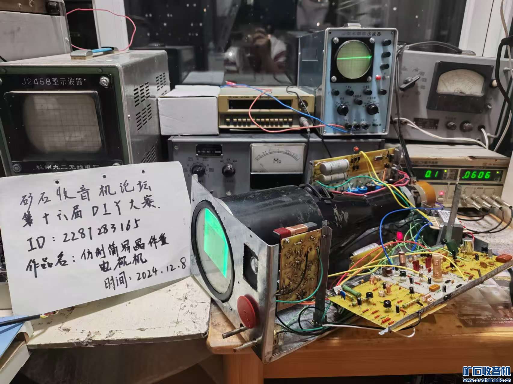

        因为我现读高一,限于资金和精力原因(没有足够的零花钱买3AK20和场扫描的3DG12)我未完成其他部分的调试以及统调,整机的仿制工作到此告一段落。通过这次仿制,我学习到了晶体管电路的基础知识,并积累很多经验,总体来说非常有意义的。
