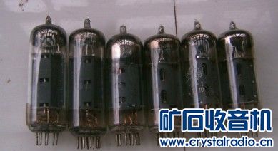

[I~U`(GXVFJUHT$%V7O)W.jpg R[OD}OIQF6X}FXJE~AAFQIQ.jpg 见图片,应有二只6p14否。谢谢

我只 知道6P14比6P1个头大一些的
发表于 2011-10-4 20:00:56 |
6p14阴极和屏极的面积比6p1大。

    谢谢,再看大小是有别

   刚看, 长一点
发表于 2011-10-4 20:07:25 |
6P14和6P1很好分辨,6P14从外面看进去 屏极的形状是见棱见角的,6P1是圆的
6P14和6P15不好分
发表于 2011-10-4 20:08:05 |
6P1是束射四极管,6P14是五极管。

请问海版,我图上有6p15吗,又咋区别,谢谢

    6P14与6P15的栅极连接不同。
发表于 2011-10-4 20:15:44 |
咋还进去个6U1?

    6U1图第几像

对,6P15的抑制栅极不跟阴极连着,6P14直接在里面吧抑制栅极跟阴极连上了
