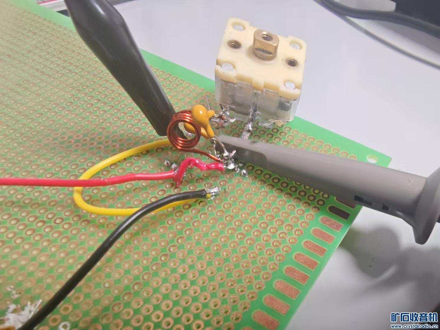

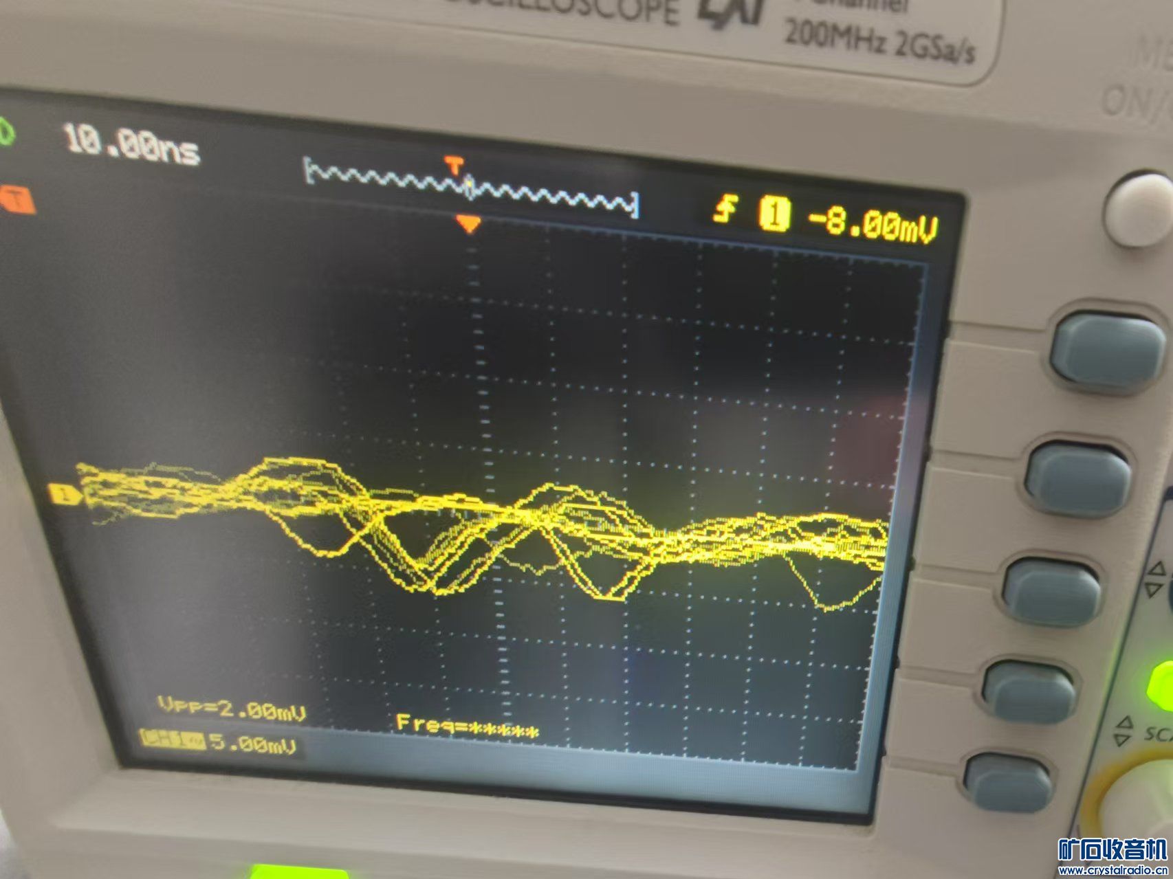

cd2003示波器测量13角没有本振信号,但是测量可变电容的另外一边却可以测到本振信号
发表于 2024-12-8 20:04:12 | 显示全部楼层 |阅读模式
换了好几个CD2003都是这种情况
CD2003第13脚是FM本振,试了,确实没看到波形
调谐可调电容选有电台处,示波器探头接第13脚后电台信号消失,推测本机振荡器停振了
第12脚AM本振,用示波器能看到固定的约1.8MHz波形,CD2003好玩
好像还有个以CXA1691为核心的套件,有闲功夫整一套焊接玩
发表于 2024-12-9 20:08:44 | 显示全部楼层
FM本振不能直接用示波器探头去测,探头有十几pF电容

发表于 2024-12-9 21:35:33 来自手机 | 显示全部楼层
串个几pf的电容再测试试
