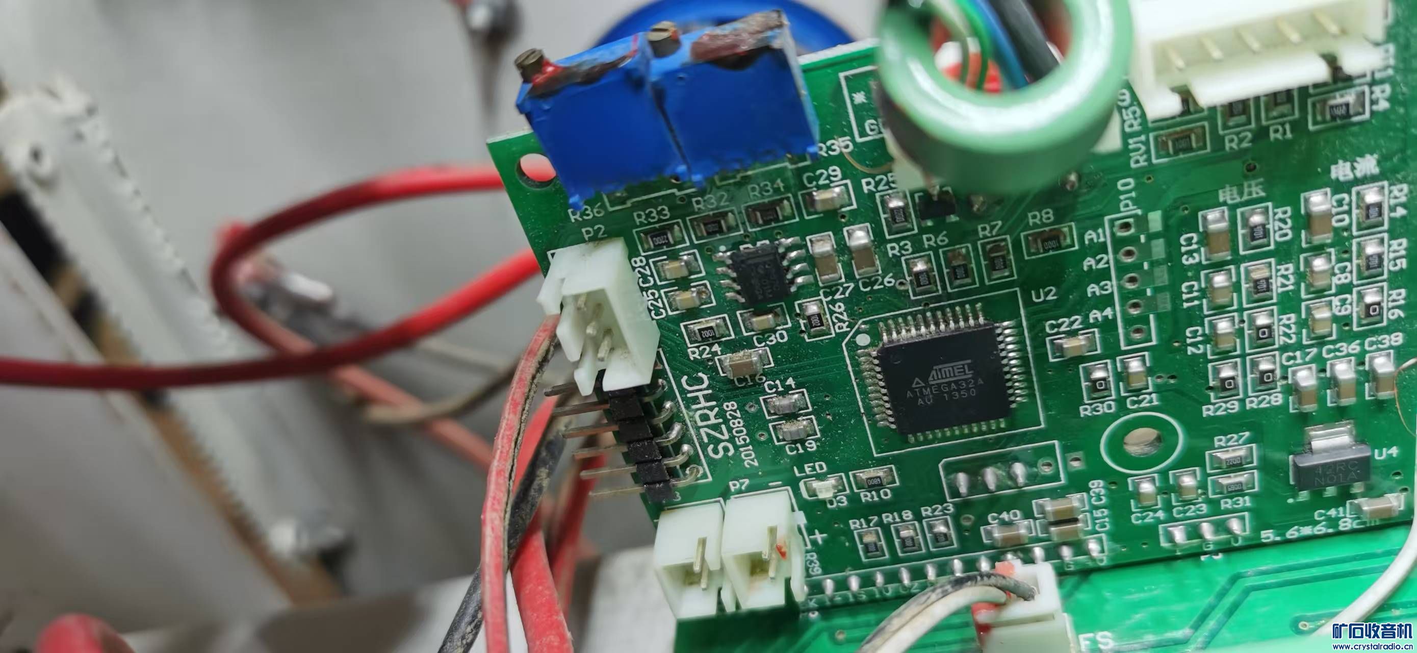

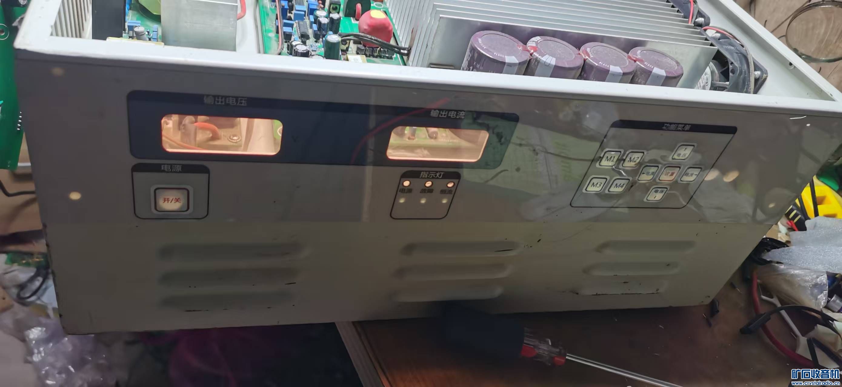

淘了一台电源,51V 120A的,看着图片带键盘,以为可以调。
结果回来后发现是固定死了的。
仔细看了看电路,应该是原来设计是可调的,但是这个电源是定制的,取消键盘,固定输出了。
在原来键盘接口用线短接试了试,功能还在,就是调了电压后,会自动复原。
不知道有哪位大神能破解或是有办法改可调吗?
微信图片_202412081824311.jpg 微信图片_20241208182431.jpg 微信图片_20241208182428.jpg 微信图片_20241208182429.jpg 微信图片_20241208182426.jpg 微信图片_20241208182430.jpg
发表于 2024-12-9 12:08:24 | 显示全部楼层
先弄清楚单片机的电压电流控制电路,再才能做改造方案,简单点可改成用电位器调,原单片机只作为显示;复杂的可自己写原单片机程序,也可以用另外的单片机做为键盘调节,或者自己弄个板彻底换掉单片机板

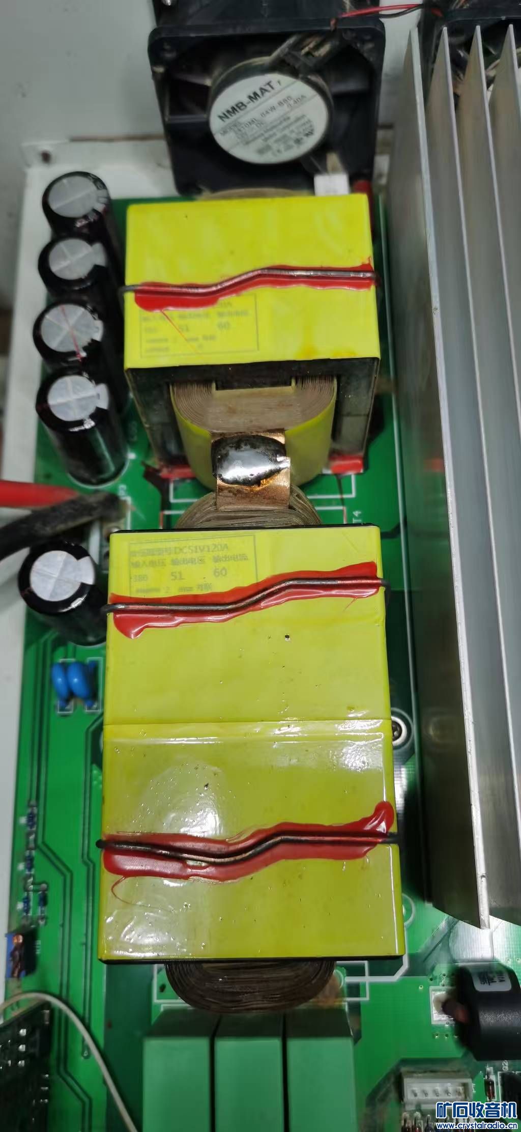

发表于 2024-12-9 12:25:50 | 显示全部楼层
这个厉害了,变压器都是铜带绕的,好东西。降级使用多余的件也没拆除吗?跑跑电路估计能恢复
 楼主| 发表于 2024-12-10 11:35:25 | 显示全部楼层
fshwen 发表于 2024-12-9 12:08
先弄清楚单片机的电压电流控制电路,再才能做改造方案,简单点可改成用电位器调,原单片机只作为显示;复杂 ...
有点懒, ,所以想问问有没有人搞过这个,少走点弯路。

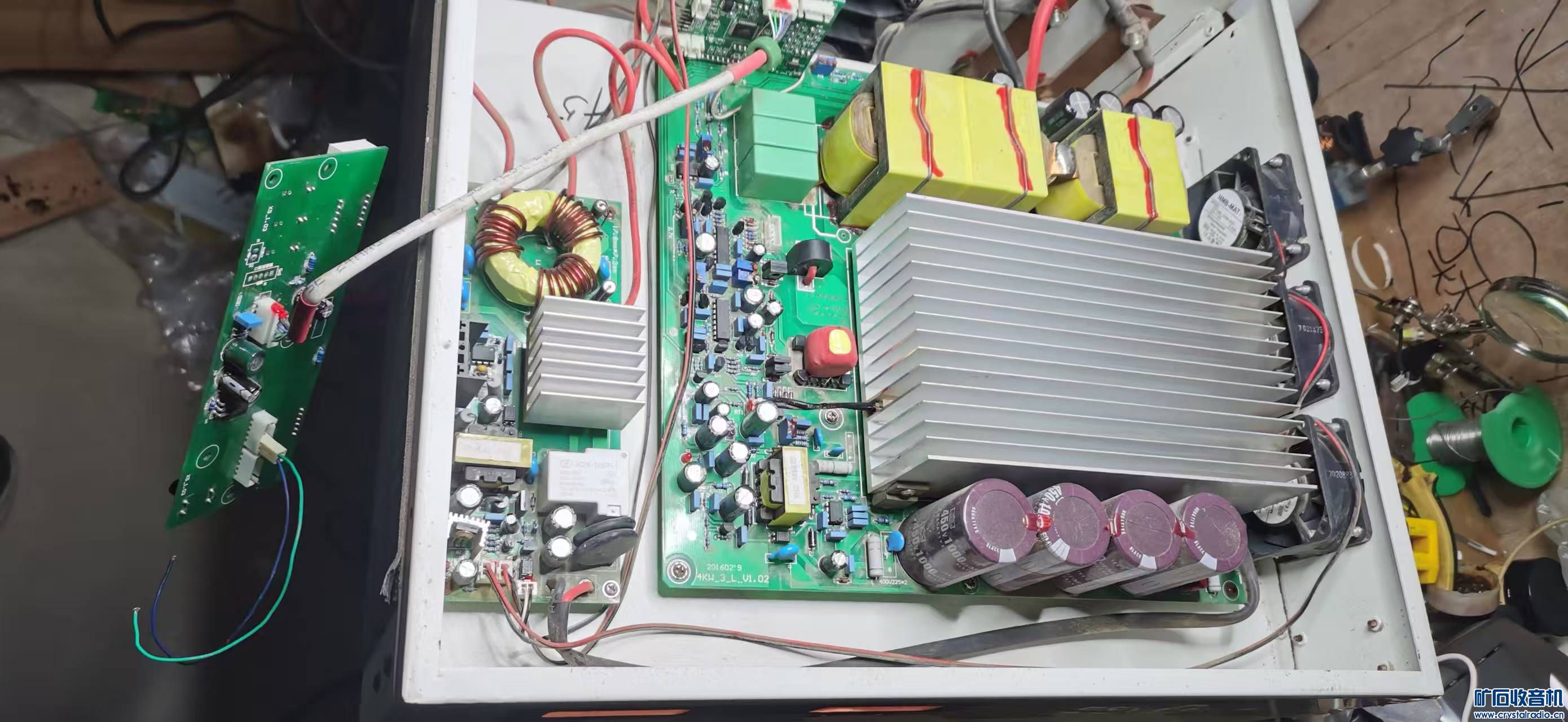

 楼主| 发表于 2024-12-10 11:43:51 | 显示全部楼层
整个电源是两组相同电源组成的,上下两层,51V 60A,并联组合后51V 120A

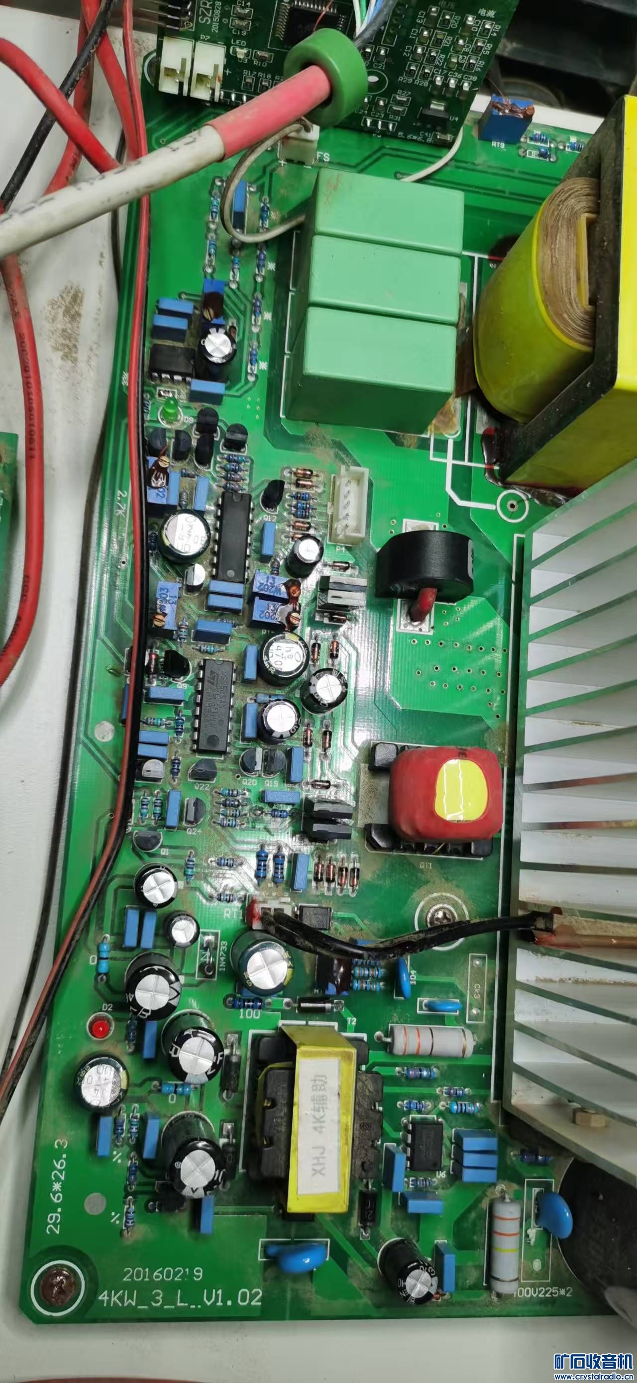

研究了一晚上,上下两层电源,用MEGA32做数控,上层为主机,下层从机。
现在的情况应该是某厂定制后,固定输出了,分开两层后,
上层能独立,找到反馈硬介入可调后,电压倒是可调,但电压显示不对。不成线性。
下层不能独立启动,
然后,电流取样相当复杂,整流滤波后到积分比较中间一段电路搞的弯曲多绕,想来是防抄板的。
在想要是太麻烦,准备自己DIY一个算了,工作量姑计还少一点。
