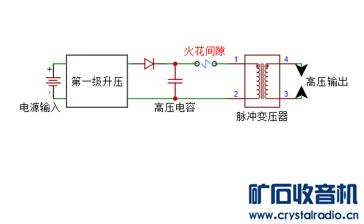

发表于 2024-12-8 18:06:29 来自手机 | 显示全部楼层 |阅读模式
高压电击里的,就两个金属条,中间打火,正常前面打火的地方也有正常电弧
发表于 2024-12-8 21:19:57 | 显示全部楼层
火花间隙。目测这是那种类似于电棒的高压模块吧,这东西两级升压,第一级通过自激震荡配合高压变压器,经过整流后为高压电容充电,当高压电容上电压到达一定值时,火花间隙击穿,电容向第二级升压(脉冲变压器)放电,电容与变压器初级构成LC震荡回路,并经过脉冲变压器升压,最终在脉冲变压器次级得到高压输出,简图如下:

发表于 2024-12-9 17:32:15 | 显示全部楼层
气隙,平时绝缘,击穿时提供放电通路。
发表于 2024-12-8 19:18:35 来自手机 | 显示全部楼层
空气间隙,脉冲放电
发表于 2024-12-8 19:19:07 来自手机 | 显示全部楼层
高压放电电极
