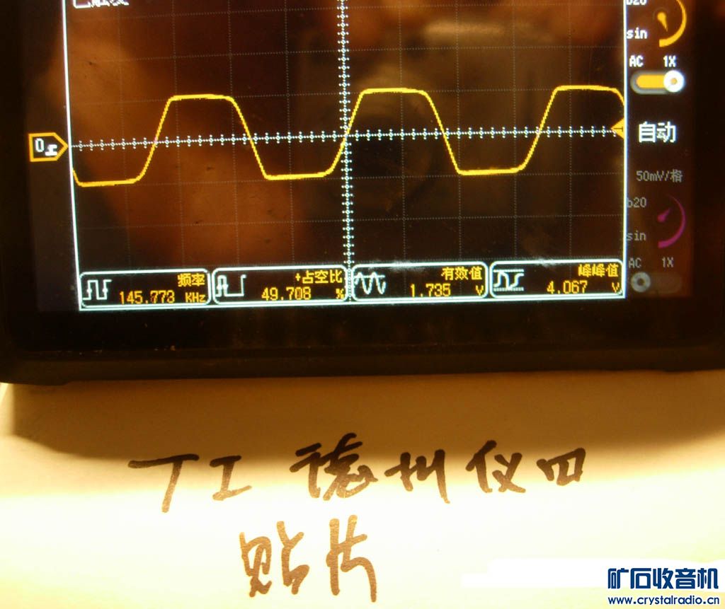

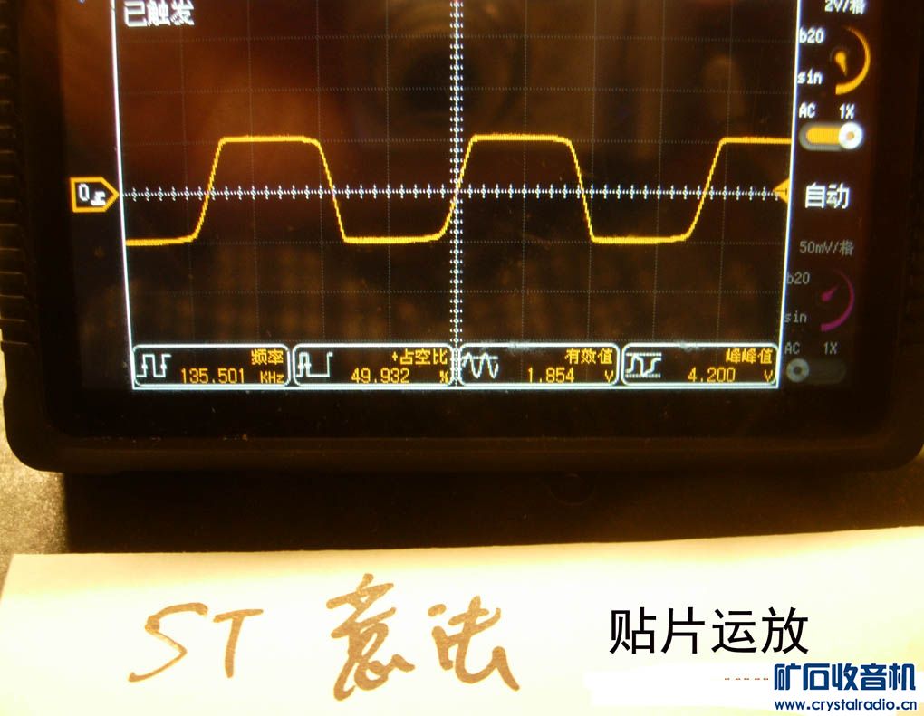

三种TL071都是立创商城购买的,两种封装,两个品牌,搭个简单的振荡电路,阻容参数不变,用插座分别插入三种TL071, 输出波形和频率如图。
发表于 2024-12-8 17:35:04 | 显示全部楼层
st的比较好个人认为
发表于 2024-12-8 17:52:40 | 显示全部楼层
ST的那个SR大一些
 楼主| 发表于 2024-12-8 18:45:41 | 显示全部楼层
suvsu 发表于 2024-12-8 17:35
st的比较好个人认为
感谢关注指教!
 楼主| 发表于 2024-12-8 18:46:21 | 显示全部楼层
MF35_ 发表于 2024-12-8 17:52
ST的那个SR大一些
多谢指教,看来以后要买贴片的st自己焊接了。
