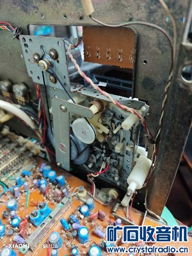

红灯1400,突然颤音连续换了皮带、压带轮、电机,还是没有改善。看来看去也没看出什么毛病,请哪位大佬给你指点

是放音有问题还是收音有问题?
 楼主| 发表于 2024-12-8 08:05:54 | 显示全部楼层
播放磁带时颤音

发表于 2024-12-8 09:32:06 | 显示全部楼层
肯定是放音问题,你的皮带不是原装,或随便找一个橡皮筋套上,一定要用塑胶的专用品。
发表于 2024-12-8 17:28:18 | 显示全部楼层
可能靠带轮橡皮圈老化
 楼主| 发表于 2024-12-8 20:26:22 来自手机 | 显示全部楼层
橡皮圈也换了,没啥作用

发表于 2024-12-10 09:00:44 | 显示全部楼层
多少年的老机器了。里面机械部份的润滑都出了问题!收彔机的运行得不到统一的响应引起的故障!其实收录机的机械传动系统是一个非常精密的过程。仔细看一下就可以知道。
发表于 2024-12-10 11:19:35 | 显示全部楼层
白色轮拆开把毛垫弹簧剪短些,空载下放音抓停收带轮感觉不到有卡顿就算成功
看看电机皮带轮槽,飞轮槽有无异物,压带轮有没有压痕,不放磁带按下播放键看看主导轴有无跳动,收带轮力矩有无跳动变化

收带轮其实很重要的,我就调了收带轮很轻的随身听,抓停也不会有跳动感觉,闲鱼发了录放音视频可以去看看【闲鱼】https://m.tb.cn/h.Ted6vMa?tk=uyDQ3EwdXU
发表于 2024-12-12 08:04:34 | 显示全部楼层
10楼说的没错,这种机芯收带力矩过大就会引起颤音,调小一点就行了!
