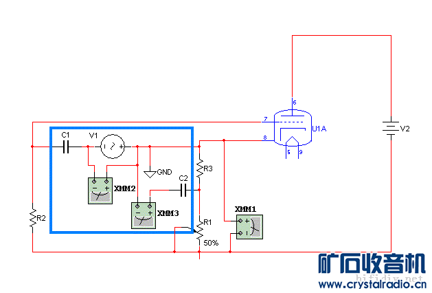

步骤1:测量前,不加声卡,此时电子管是自给偏置状态。调节R1使被测电子管获得所需要的负栅压,直流表XMM1所示电压即栅-阴电压。
同样调节V2使获得合适的屏-阴极电压。
步骤2
调整好静态工作点后,就可以加入声卡信号,
电脑声卡需要带音频输出和Lin in立体声L、R输入
信号源v1代表的是声卡的输出,XMM2、XMM3分别代表声卡的L、R声道输入,声卡的地是上面的空心三角地。
原理
声卡输出的信号直接加到被测管的栅-阴之间,此时会产生阴极电流变化,在阴极电阻R3上产生交流电压,此时用声卡两个声道同时采样输入信号XMM2和R3上的交流信号XMM3的交流电压值,再除以R3就可以得到准确的跨导了。
这种测量方法不用标准1V交流信号,也可以充分利用声卡的能力,辅助电源也只需一个高压就行了。
只是提供一个思路,软件我不会写,估计用免费的声卡示波器软件就行。

想法不错,楼主亲自试验过了嘛?
