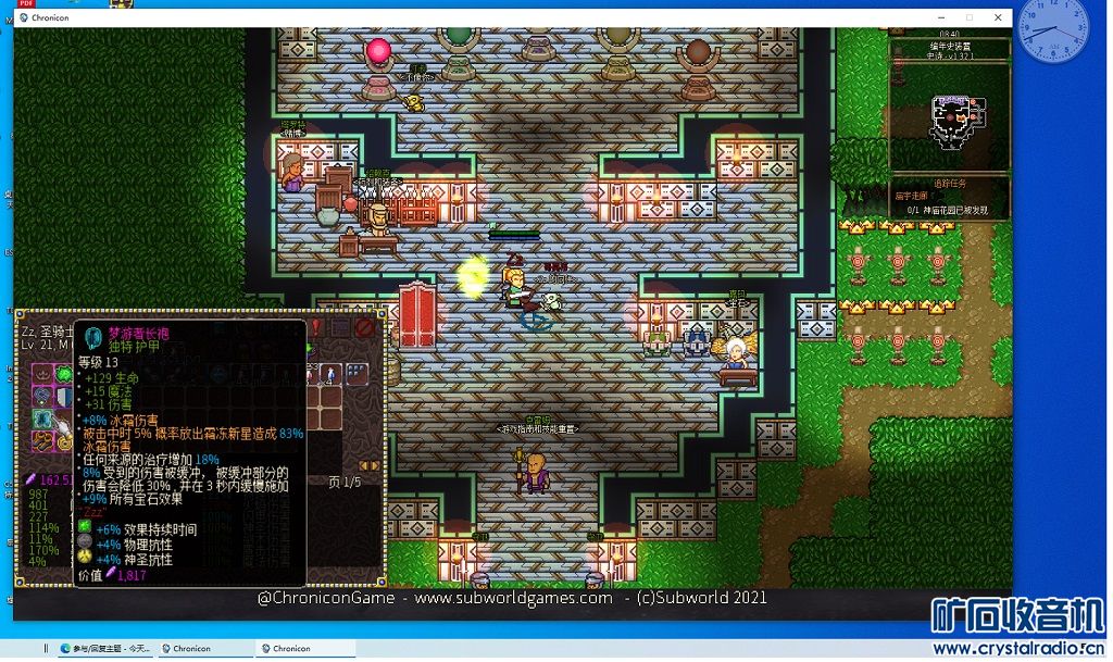

可惜昨天起得晚,还打了一上午刚下载的单机游戏,下午才慢吞吞的过去,现在回想起来,应该早点过去用他们的3458给这个6243标定一下的,可惜了免费的机会哎。。。。
