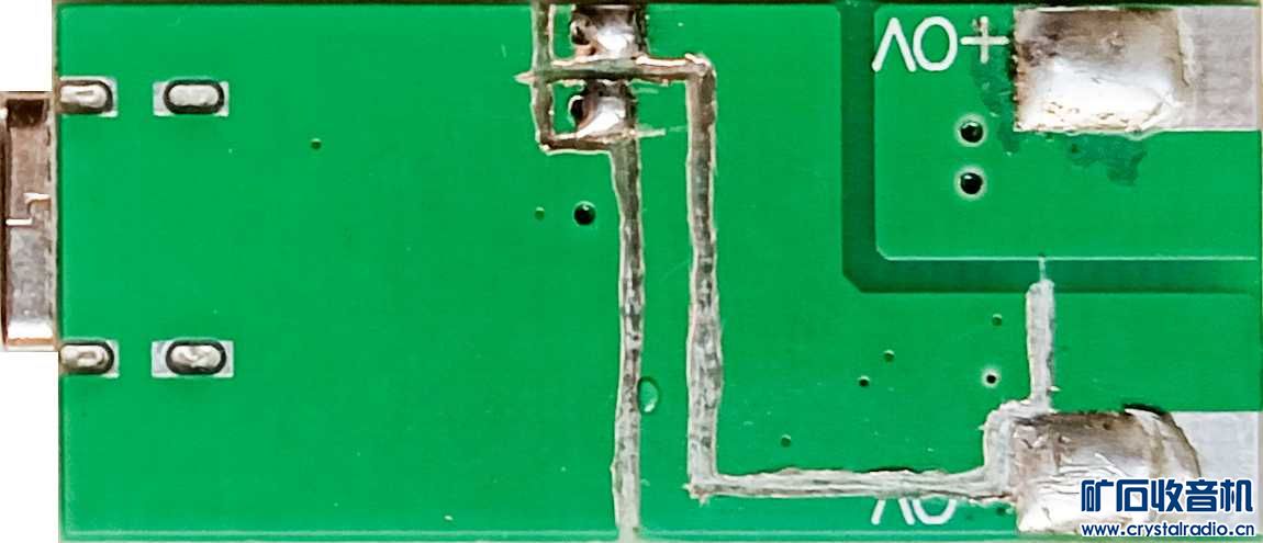

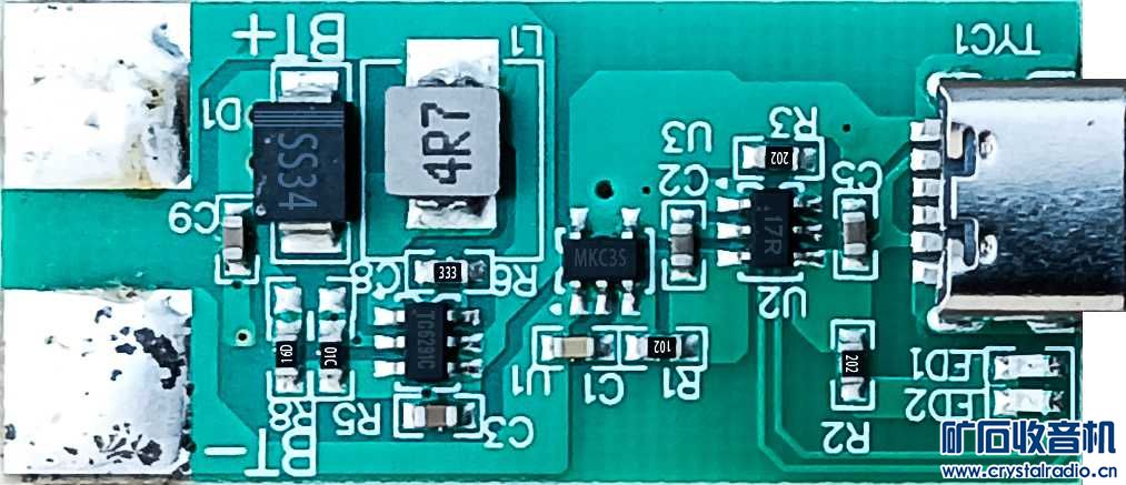

网购的9V充电锂电池自放电比较大,充满电放一段时间就没电了,解剖了一个电池,电路板如下图。

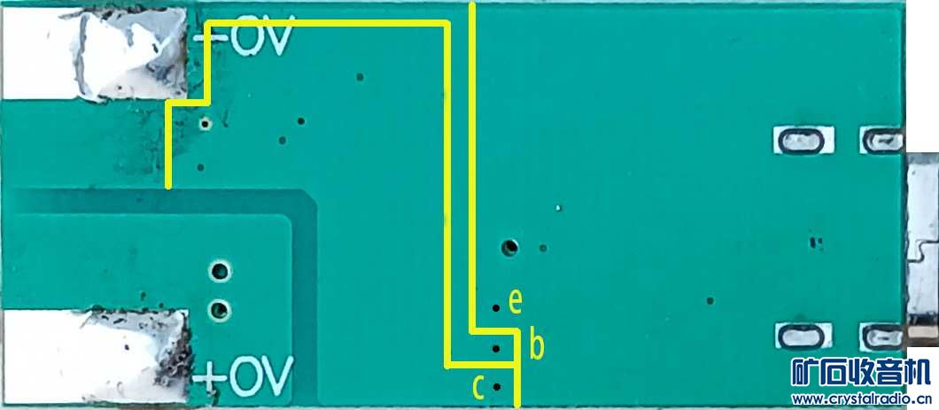

板上有充电、电池过充放保护和升压部分。升压部分直接在充放电保护后,一直处于工作状态,所以不用时静态电流比较大。分析其电路板,对其做一下改造,用一个SS8050三极管控制升压部分的电源,有负载时接通,无负载时断开,静态电流就是充电模块和电池充放电保护电路的静态电流,非常小。

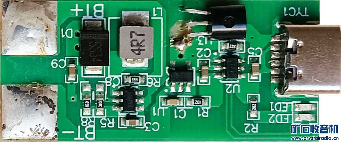

改造方法如下,在电路板无元件面沿黄线划断地线铜箔,正面去掉一点地线铜箔,钻两个小孔,焊上SS8050三极管,改造即完成。改后测电池输出约3.5V电压,接上负载后电池输出电压约8.3V,一般用电器可正常使用。
划断铜箔的背面
去掉铜箔的元件面
焊好SS8050三极管

原理如下图,只要升压电路部分在电路板上相对独立,基本上都能改。
如果想让改后的输出电压还是9V,就把图中的R8拆下来,量一下阻值,换一个阻值是它1.1倍的电阻即可(仅限本电路板)。
