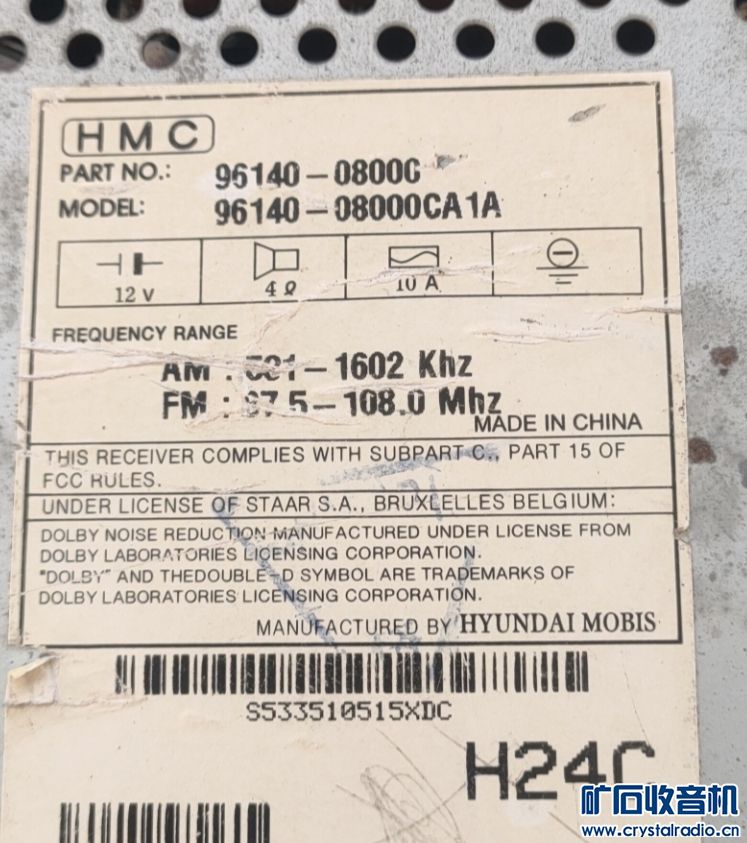

好多年前论坛里买的,卖家很好还给带了尾线,但是我时隔多年终究是忘了怎么接了,问了GTP也没辙,网上也没搜到,试试万能的坛友的神通吧!

BTL输出吧,接地就不行吧。
发表于 2024-12-7 15:11:36 | 显示全部楼层
拆开,扒电路,至少能找出电源线和喇叭线
发表于 2024-12-7 15:14:56 | 显示全部楼层
1和8接电源正
16电源负
2——9   3——10    5——14     6——15 接喇叭

发表于 2024-12-10 09:27:45 | 显示全部楼层
一般红,黄接正,黑接负
剩下8根接喇叭
再古老点的机型还有背景灯
