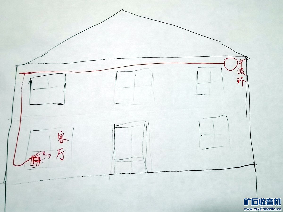

  在城市中因为信号不好,一直很少去收听中波节目,本人居住在复式顶楼,最近无意中发现,在东南角外墙上一小处地方中波信号居然特别好,基本上与乡村无异,而其他地方信号就不行。因此,想在此装个中波天线,引入下一层的客厅中,如草图所示。
  现请教各位专业大佬:
  一是用何种接收天线最好?德生一类的中波环都要调节,因挂在外墙距离远不方便调节,不知哪种是全频通用不须调节的?
  二是水平横向接线有11米长,是否可以顺便作为短波天线用?
  三是馈线用什么材质?有无阻抗要求?某宝中有种中波专用但线径较小的屏蔽同轴线24AWG是否适用?查了下24AWG线径才0.2平方。若问题二中横向作为天线用,是否该段就不用屏蔽线?
  坐等各位专业大佬赐教,不胜感谢!

用粗点电线,网线都行。

今天在屋顶又试了用6米多长的导线,水平放置接收中波的效果要比垂直放置好!

水平方向线从南北方向要比东西方向效果要好,垂直于东西方向。中波东西方向电台一般要比南北方向多。
