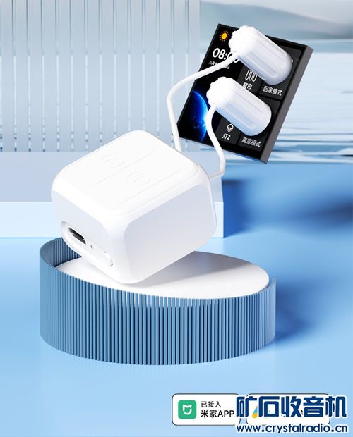

请教大家,触摸式的抽油烟机,怎么远程开关控制?

搜“手指机器人”,很多品牌可以选择。
涂鸦、米家都有,家里哪个平台用得多就买哪个平台的。如果有网关,建议优先考虑低功耗mesh版本
常规是机械的,触摸屏版本的搜“触摸手指机器人”,双路的大概¥120
结构参考
结构参考

  谢谢,矿坛果然济济,我就是想要这样一个东西。
  那个触摸头,机械的,估计是用步进电机之类的;很小的那些触摸头,难到是产生一个电容的变化?这个如何实现?

早说啊,怕你嫌贵才说我那个方案 不怕花钱直接换个油烟机呗
用手指机器人也一样的,在机器人按钮前端贴一个导电橡胶或者铜箔就行,如果电容量变化不足可以把这个导电橡胶/铜箔接到油烟机(金属)外壳上。

谢谢楼上各位。我用的是易微联的四路遥控模块。四路想控制一路抽油烟机,一路排气风扇,还有鱼缸照明和自动上水浇花。
上面各位的提醒很好,让我大开视野。
  进一步想跟大家请教的是,上面图片中,那个触摸探头,好象不是机械的,那它的工作原理是什么,如果是线圈什么的,我用模块控制就更简单了。
