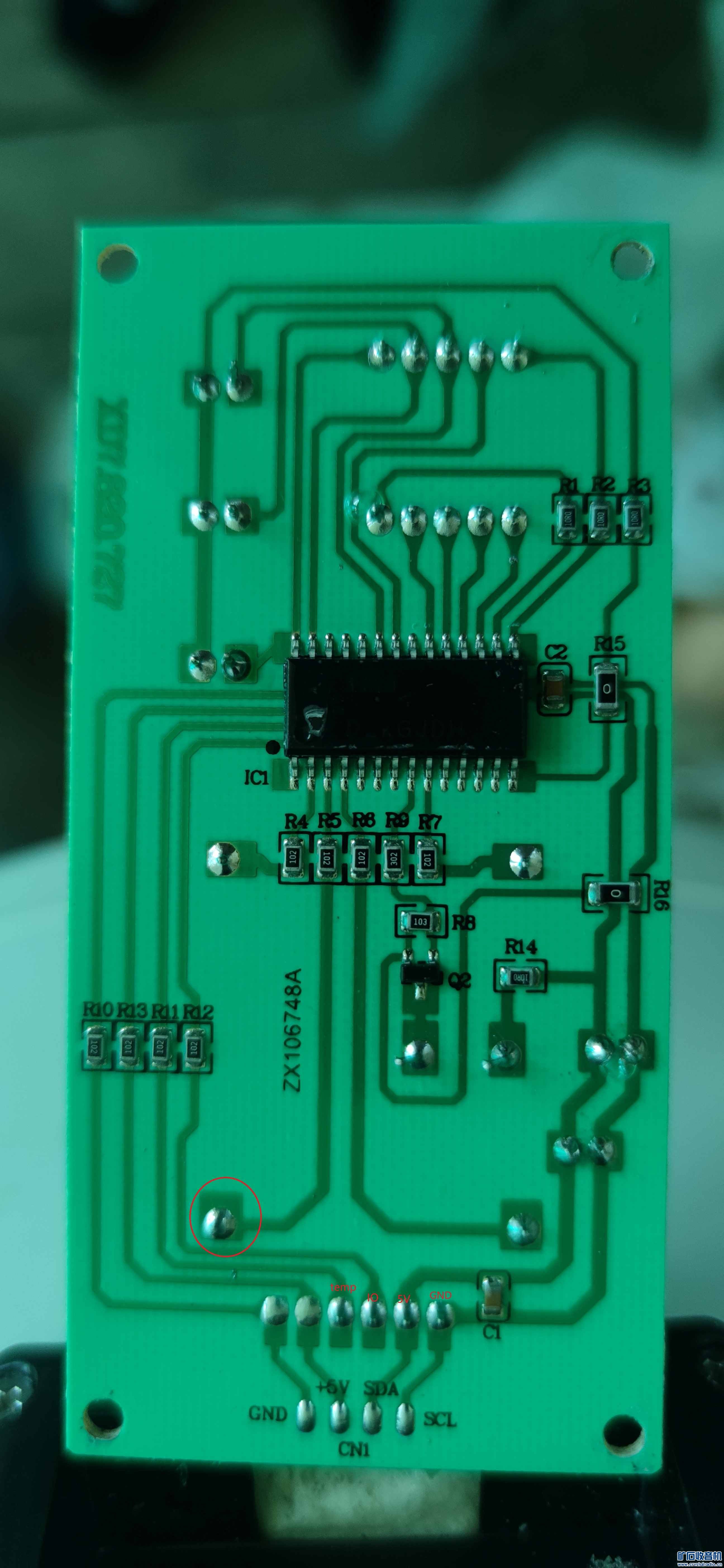

主板上一共四个弹簧触摸按键,只想把其中一个改成普通开关用继电器控制能远程烧水,下面是正反面电路板,控制K3 即热按键,请教各位前辈们该在哪里接线,原有的即热按键想和改装后的开关都能使用,背面IC芯片丝印是FMD(辉芒微) D2KGJDH,去官网和丝印网站查不到资料,先谢谢给位前辈大佬。

补充内容 (2024-12-11 14:46):
更新--------------------
经高人指点红圈触摸按键串100K电阻接继电器公共端,主板GND接继电器常开端,此时把继电器设置为自复位,点按继电器后就有按键的效果会开启加热,再也不用半夜起来开热水器了,谢谢各位。
发表于 2024-12-6 23:56:24 | 显示全部楼层
试一下+5V与K3这2点
发表于 2024-12-7 08:48:57 | 显示全部楼层
大概率是自带触摸检测功能的MCU,试试用继电器做切换吧,但要保证继电器接到触摸弹簧的那根线不被干扰。继电器常开触点一端接那个弹簧,另一端接一个足以触发按键的微弱脉冲信号。

 楼主| 发表于 2024-12-7 11:47:58 | 显示全部楼层
luosifu 发表于 2024-12-7 08:48
大概率是自带触摸检测功能的MCU,试试用继电器做切换吧,但要保证继电器接到触摸弹簧的那根线不被干扰。继 ...
就是查不到具体型号也没参数,如果有i2c单片机通讯就简单了,但好像又不是单片机,背面的sda scl接口实际上是5V和GND,实在不行就放弃了,人工跑过去按吧

发表于 2024-12-7 16:45:47 | 显示全部楼层
ijason 发表于 2024-12-7 11:48
那我就放弃吧,主要是这丝印太难查了,国内国外都查不到芯片型号。
触摸控制原理,用户用手触摸或者其他小动物爬过这个K3按键为有效,自己想办法模拟试着修改吧,不保证一定能成功哟^_^

 楼主| 发表于 2024-12-11 14:48:13 | 显示全部楼层

 楼主| 发表于 2024-12-11 14:49:23 | 显示全部楼层
yongshuo 发表于 2024-12-6 23:56
试一下+5V与K3这2点
最后用的K3+100K电阻到开关,开关另一头接主板GND就行了。
发表于 2024-12-11 20:29:28 来自手机 | 显示全部楼层
跟我想的一摸一样本质就是电容充放电
