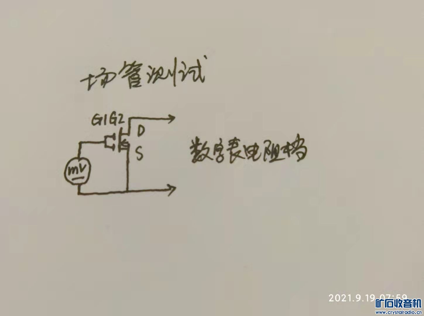

因为我通过实验发现,同一台矿机用场管不如一粒肖特基表现优异,看来是阻抗匹配最重要
发表于 2024-12-7 14:39:54 | 显示全部楼层

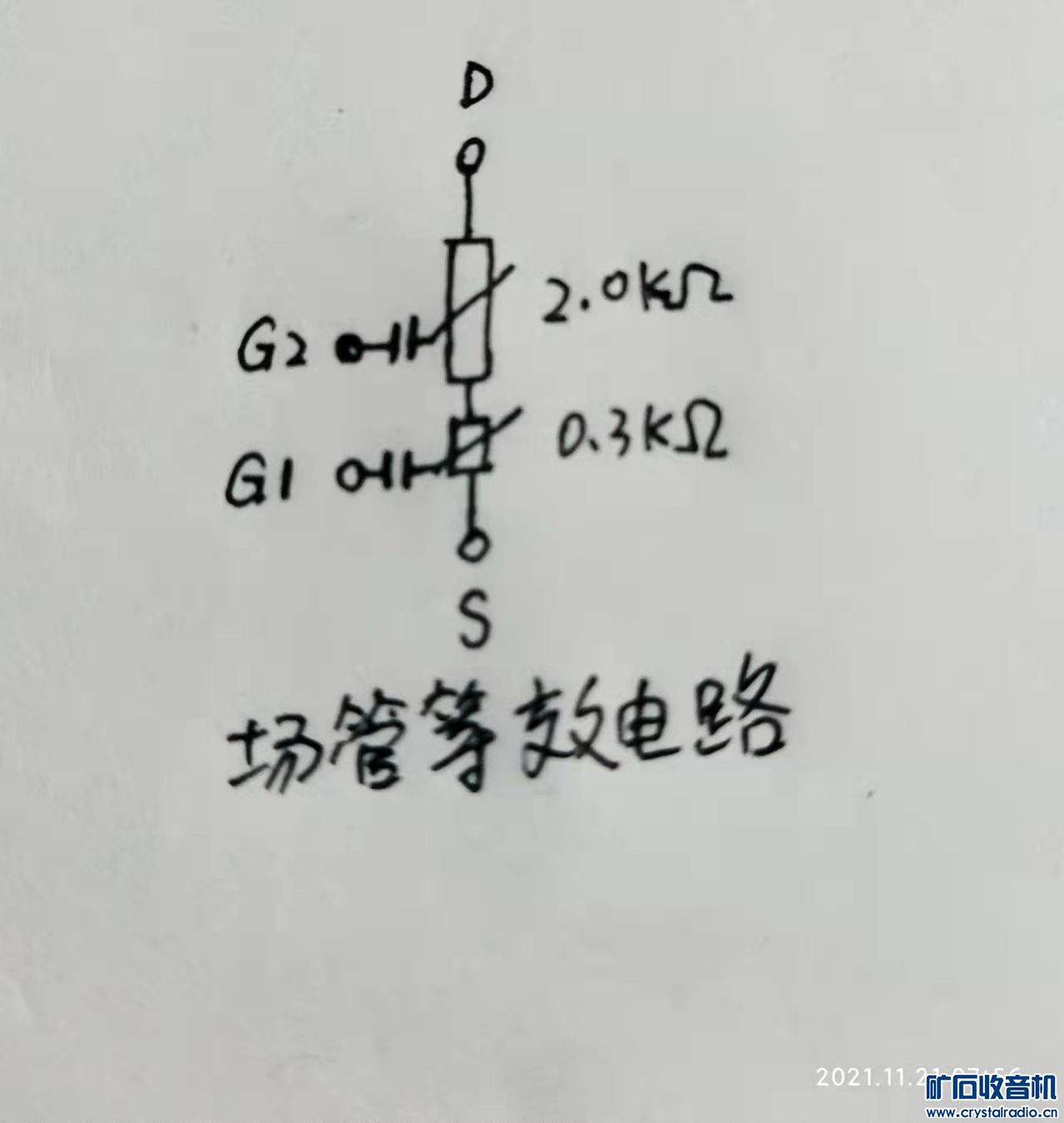

常用的场管3DQ的RD值在几百欧到几千欧,匹配的负载阻抗几百到几千欧,检波线圈匝数较少,几匝左右
