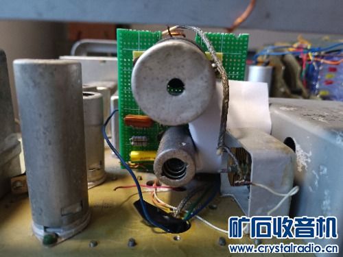

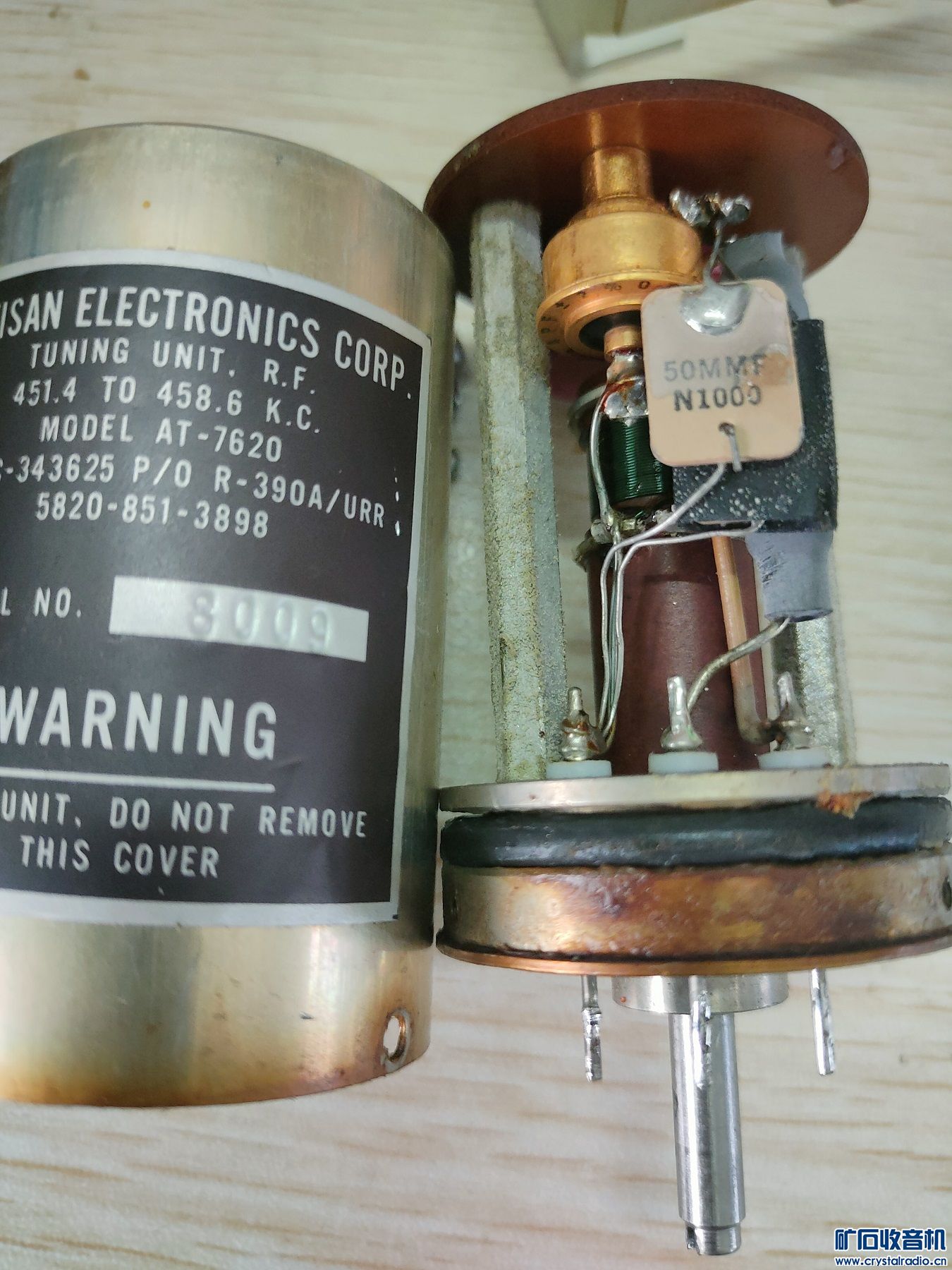

  我的那台222,我一直知道它的拍频振荡器是坏的,因为里面的线圈断线了,线圈封在金属盒里废了好大的力气拆开(质量可真好)重新绕线装好接好线,发现还是不工作,又检查电源,每一个零件的好坏忙了一圈还是不工作。

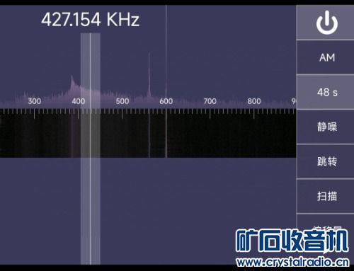

   最后我决定全部重来,线圈用一个从示波器上面拆下的骨架(中间有磁芯)用纱包线绕了150圈左右,上电桥测可调范围390uh-430uh电感够了,电路就全部装在一块面包板上面然后上电测试,接上SDR接收机看频谱调整到频率600khz。

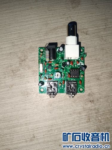

   然后装机上cw信号,信号我用了一个淘宝上买的小cw发报机。

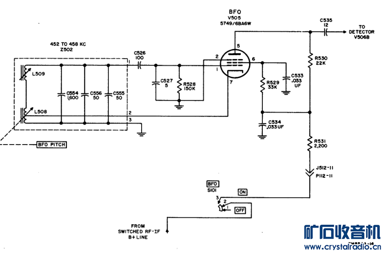

发表于 2024-12-6 21:07:49 | 显示全部楼层
立花泷 发表于 2024-12-6 19:31
还有,修理过程中我发现在天线上面接一根30cm长的鳄鱼夹电线随便放在桌子上,机器
222的拍频电路用的是6J1管,6J1是锐截止管。
以前也听坛里的朋友说过222有拍频不易起震的问题。
R390的拍频电路是用的6BA6(6K4)遥截止管
我鼓捣了挺长时间,拍频的波形也不很理想,上下不对称,失真大
等我回头也给它换成6J1试试
发表于 2024-12-6 21:10:08 | 显示全部楼层
有个建议
您一楼那个电路要是做好了,就尽量不用洞洞板,即使不做PCB,用绝缘板加铜铆钉也挺好。
洞洞板 放222上,太违和了

这是R390a的拍频电路,
震荡电感和电容密封在一个圆屏蔽盒里
线圈缠在硬纸管上,纸管内有磁棒,调整磁棒的进入位置改变电感量,来调整震荡频率。
仿制时,线圈做成固定电感,用222原机的可变电容调节震荡频率也一样。
波形有些失真,在5楼。不过可以用。
