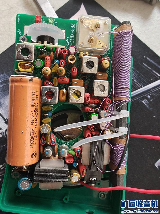

网上买的双调谐753 2p3版的套件。焊好后收不到任何信号,转动双联一端有哈哈声,一端无声,有底噪,就是收不到电台,测量各级电流都符合要求,电压正常(14500电池供电),应该是不起振,变频级所有元件都重新拆下来重新检查正常,曾经怀疑本振线圈相位不对,又拆下来重新检查重绕还是一样,223双联重新换了,检查不存在虚焊和短路,板子检查没有铜箔不通情况,本振电流尝试调大也不行,反馈电容换过故障依旧,磁棒线圈也检查没接错,短路震荡线圈没有反应,能检查的我都检查了,现在不知道怎么办了。虽然没有专业仪器,但是本振级就那几个元件,我一个一个换了也应该响啊,到底什么问题呀?师傅们帮忙看看哪里问题,谢谢

怀疑该套件通病。
将变频管射极电阻750改为1K,短路上偏置电阻15K。
1,测变频管射极电压应0.4~0.6,短路双连的本振连,射极电压应下降约10%,否则未起振。
2,射极电压无法达到0.4~0.6v,将原上偏置电阻(15K)换较大阻值并改接至电源负端(中周1初级抽头接电源端),射极电压调至0.5~0.6v,然后按提示1判断本振是否起振。
上周刚帮助某机友解决同一机型套件的不起振故障及其它问题。
欢迎提问,有问必答。
发表于 2024-12-6 19:53:33 | 显示全部楼层
如果手头还有收音机或收录机,打开电源后调到AM中间...
然后打开2P3,尽量靠近收录机,调旋钮,如果某个频点有出现干扰或自激,就证明有起振了..

中放、检波都肯定没有问题吗?
如果真的是“短路震荡线圈没有反应”,那就是没有起振。问题是你的“没有反应”是指什么?应该按照3楼的提示检查起振了没有。

没有反应就是短路震荡联后原故障没有任何改变,谢谢
以上方法都用过了,测试还是不起振,发射极电阻换1K,b极供电电阻换了150K接第一中周抽头供电端,射极电压上升到了0.66V,喇叭里哈哈声增强,短路双联震荡连和本振没有任何改变,声音不变化,发射极电压不变化,还是不起振

按照3楼试过了,还是不起振

问题找到了,是本振问题,在一个废品收音机上拆了个本振线圈测量差不多,直接换上就好了,不知道到底能不能正常工作

换了本振线圈后频率覆盖有问题吗?
