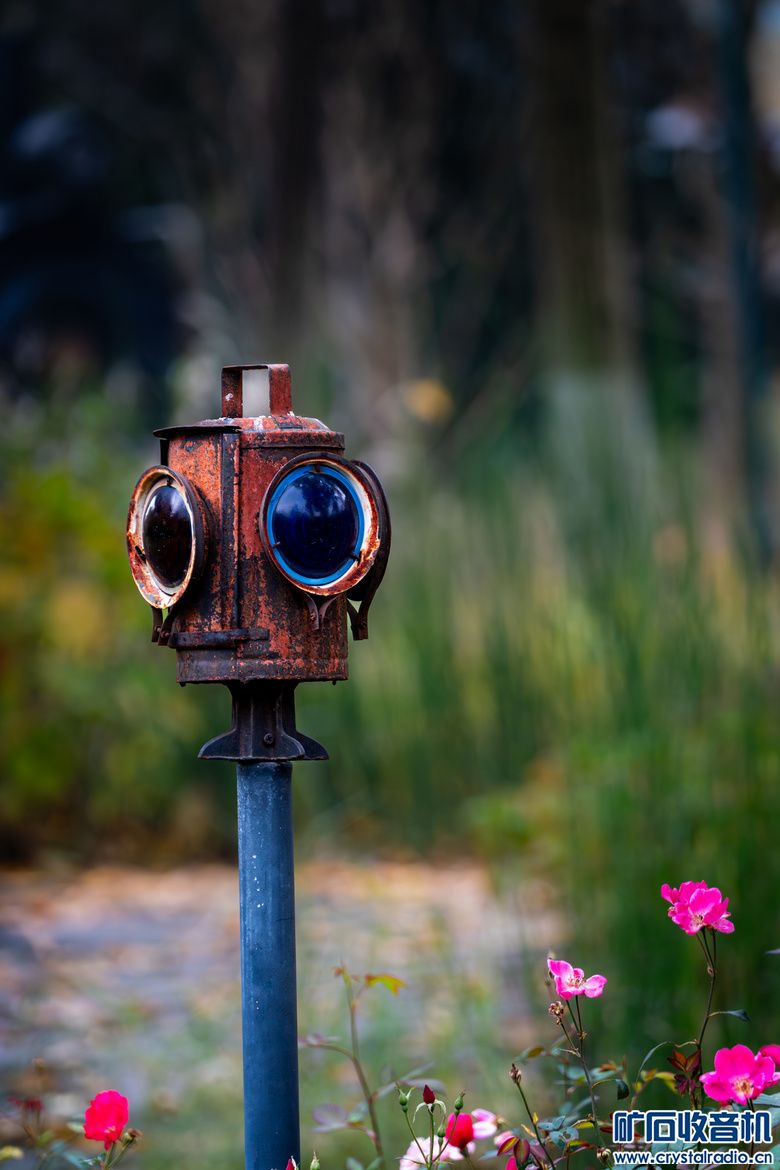

以前这个灯是做啥用的?

好像道岔方向指示灯,在这里不知道做什么用。

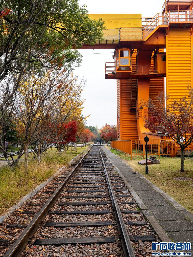

这是后装的,还有旁边的一段铁轨。

信号灯,红灯停,绿灯行

停车灯?天车装卸用?但样式像道岔灯

上部的灯头是老早以前的道岔方向指示灯。蓝紫灯。

  90年代坐绿皮火车,铁道上就有这种信号灯。

这个正常情况下是道岔指示灯

岔道灯指示前方有岔道,左还是右

道岔表示灯,有蓝黄两种颜色开通直线时显示蓝色,开通侧线时显示黄色。灯泡就是普通25W市电白炽灯,晚上接班时总要发几个备用灯泡,所以干扳道员的家里从来不用买灯泡。换灯是件玩命的活,螺口的外面是个弹簧,都是带电的,道岔旁边有个闸刀盒,要拉闸换,但雨天就是玩命的活了。这个灯也仅仅是展示而已,真正的道岔设备有联动机构,灯杆可以转动的。

我也记得扳道有联动机构,灯杆可以随着道岔变换而转动

是的,灯下面还有个标牌,是供白天显示道岔开通位置的,侧线开通能看到牌子。我就是干这行的,扳道员作业要严格执行扳道四程序:一看、二扳、三确认、四显示。

有木头的枕木已经很少见到了,拍的很好,很像国外景色。
