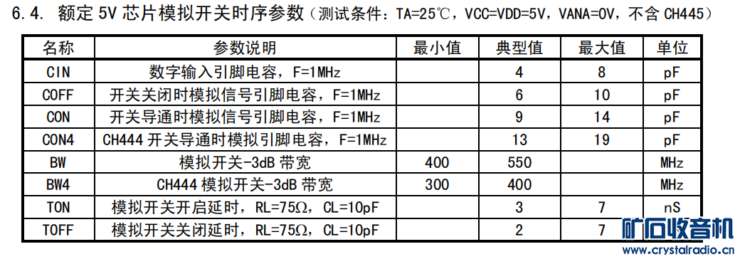

发表于 2024-12-9 10:50:31 | 显示全部楼层
搭车请教一下楼上的各位老师,以我常用的CH44X系列模拟开关芯片为例,典型值开启延时3nS,关闭延时2nS,如果再加上开启(关闭)保持时间之和5nS,共计10nS,是否可以在100MHz以下混频?如果以最大值7nS计算,加上开启(关闭)保持时间之和6nS,共计20nS,是否可以至少在50MHz以下混频?另外如果用于同步检波效果如何?
