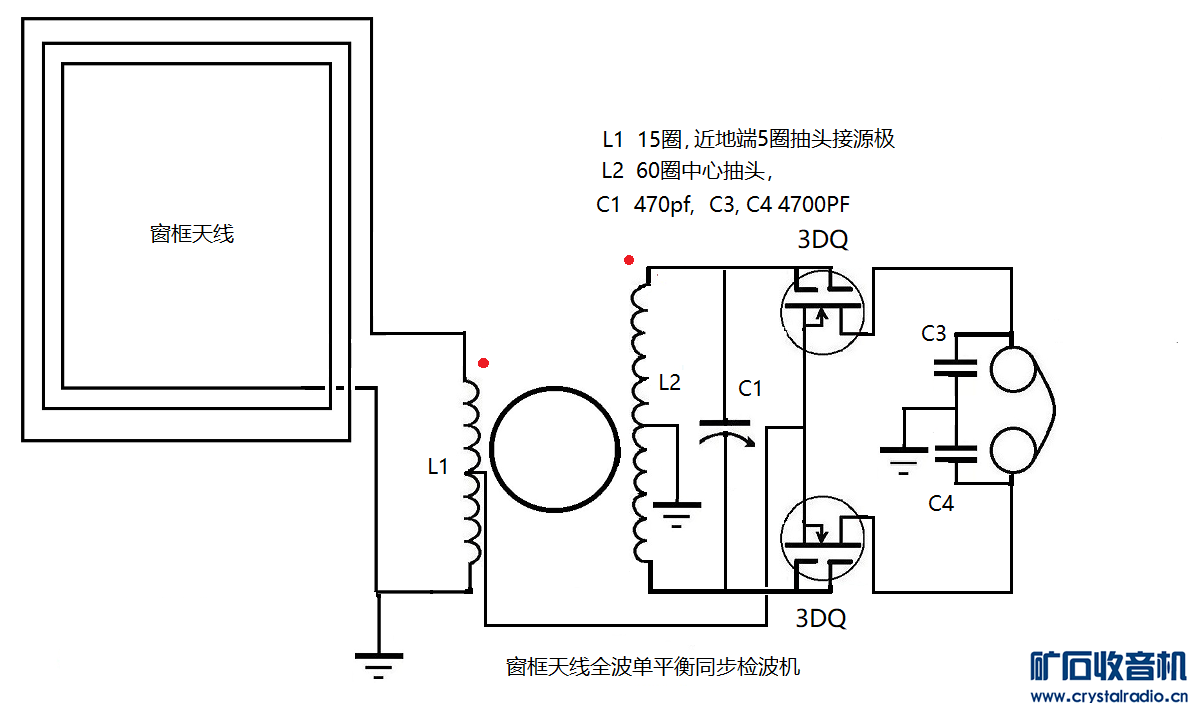

窗框天线全波单平衡同步检波机

天綫本身沒問題,但是緊貼鋁合金窗框就問題大了,這窗框本身就是個短路環啊,就算沒閉合,它對天綫本身的衰耗也是巨大的,這可不是個好主意哦。

南矿 发表于 2024-12-8 08:42
估计标注问题,天线是大地,耳机地是参考地,两地分开,和早期彩电冷热地一个意思,猜的。

 楼主| 发表于 2024-12-8 12:28:10 | 显示全部楼层
你说得对!我在电脑上画电路图时漏删掉此线。谢谢指正!

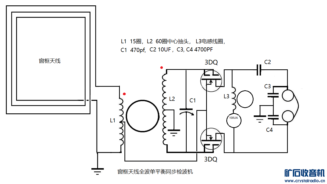

 楼主| 发表于 2024-12-8 12:45:09 | 显示全部楼层
南矿 发表于 2024-12-8 08:46
请教:图中的调谐线圈中心抽头是不是有短路?
请看19楼的修改图。我利用“半波非平衡同步检波”图修改成“全波单平衡同步检波图”时L1接地与L2与漏极连线漏删。
补充内容 (2024-12-8 14:49):
L2与栅极的连线(笔误码成漏极了)
 楼主| 发表于 2024-12-8 14:37:45 | 显示全部楼层
longshort 发表于 2024-12-8 09:49
天綫本身沒問題,但是緊貼鋁合金窗框就問題大了,這窗框本身就是個短路環啊,就算沒閉合,它對天綫本身的衰 ...
铝合金窗不是整体浇铸,由预制的铝条用铆钉固定,铆钉与铝条表面都有一层电化生成的氧化铝是良好的绝缘体!窗框与墙体是硅胶固定,所以说窗框就是个“短路环”就有点想象力了。主要是我的无天地线矿机(见我的头像图)放在窗外或窗内声音都小,唯有放在窗框内才有大声!这才是我想利用铝合金窗框制作天线的主要原因。实践出真知!窗框确实可以汇集电台信号,关键是如何加以利用好!谢谢关注!
谢谢指正!电脑制作改图时漏删一条线!(L1与L2连线)请看19楼。
 楼主| 发表于 2024-12-8 15:12:12 | 显示全部楼层
如果不用窗框天线也可以直接户外天线,就是一台全波单平衡同步检波机主线路无需变动。
