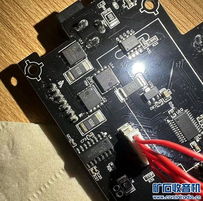

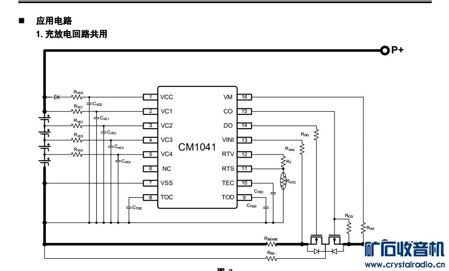

CM1040应用电路,如何控制充电电压14.6V,大佬帮忙看一下。谢谢。是不是把电阻改了就行,换电阻阻值是多少

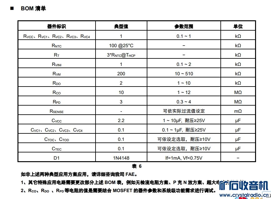

补充内容 (2024-12-5 14:55):
看BOM清单有阻值范围那个是不是可以调节检测电压高低?
发表于 2024-12-5 13:02:18 | 显示全部楼层
不能更改,不同的型号尾缀具有不同的电压特性,不是换个电阻就行的。即然看了数据手册,为何不看全呢

发表于 2024-12-5 14:11:50 | 显示全部楼层
板上的是CM1040DS 怎么看CM1041的资料............
 楼主| 发表于 2024-12-5 14:29:00 | 显示全部楼层
他这个是系列的
发表于 2024-12-5 23:19:00 来自手机 | 显示全部楼层
换芯片,找铁锂的尾号
 楼主| 发表于 2024-12-6 07:25:55 | 显示全部楼层
活着才能玩 发表于 2024-12-5 23:19
换芯片,找铁锂的尾号
好像只能换芯片。谢谢
