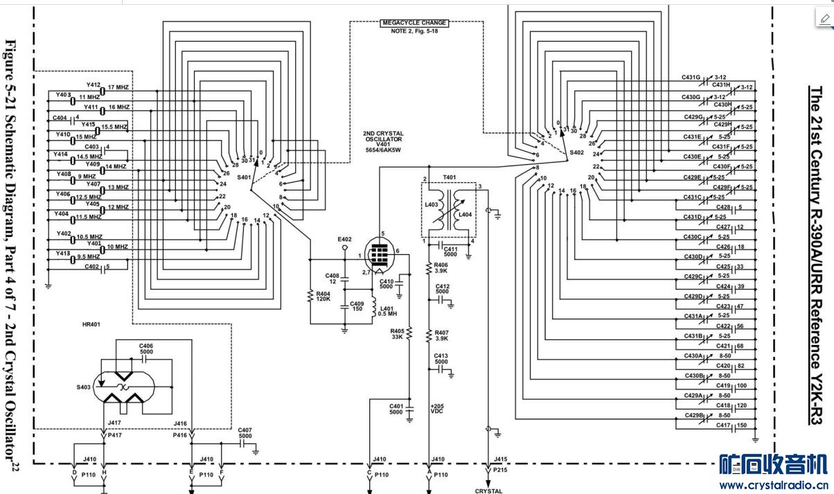

想改个短波收音机,算了下要是用一个电路。双联大小差值得100倍才行。看了看根本没有那种双联。这该怎么办?各位支个招。

发表于 2024-12-4 22:40:27 | 显示全部楼层
箫音 发表于 2024-12-4 21:50
完全传统的用二联或三连可变电容的怕是搞不定
介绍下上一代短波电台上的设计思路
使用高中频,比如30MHz ...
R390接收机,
可能是波段划分最细的 机器了。
1M一个波段,一共30个波段
发表于 2024-12-4 22:41:31 | 显示全部楼层
楼主用SDR吧,手机就能控制
发表于 2024-12-4 23:13:53 | 显示全部楼层
海河 发表于 2024-12-4 22:40
R390接收机,
可能是波段划分最细的 机器了。
米制390更为古早,又是一种形式了。
我说的是用PLL、DDS为第一本振的那代,
PLL、DDS解决了高频率振荡器的稳定问题,
有了使用高中频(多数是70MHz左右)的条件
