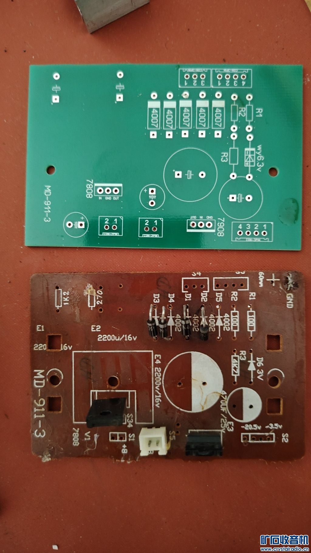

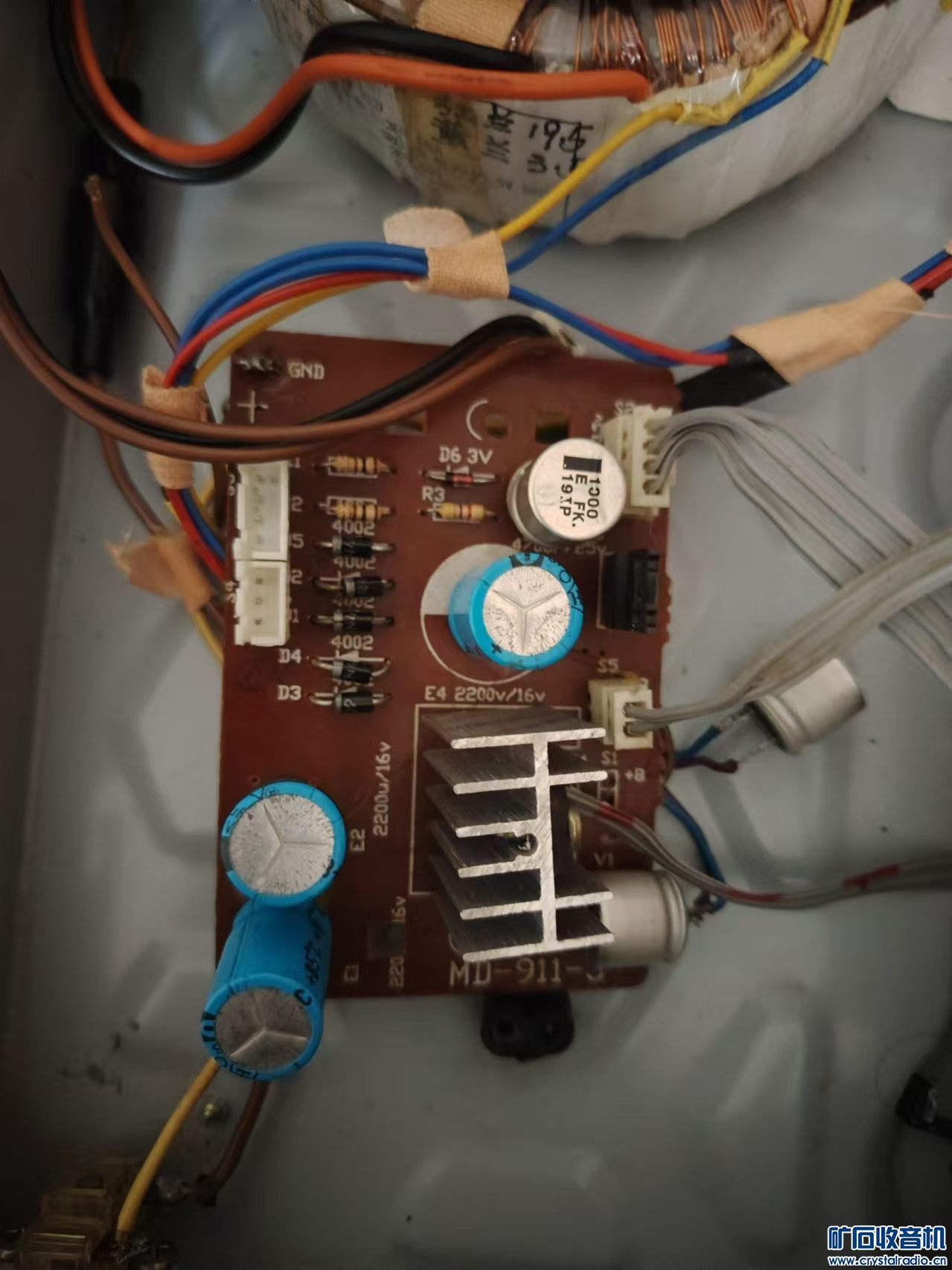

自用一台CD机三无,打开检修,检查发现电源板二块78、79三端稳压烧了,原道路板质量不好,检查焊接导致铜皮脱落,某宝6元打板,重新焊接电源板后测量输出电压正常,目前问题是VDF显示屏不亮,板上测灯丝电阻约10欧,检查外围阻容、二极管均正常。

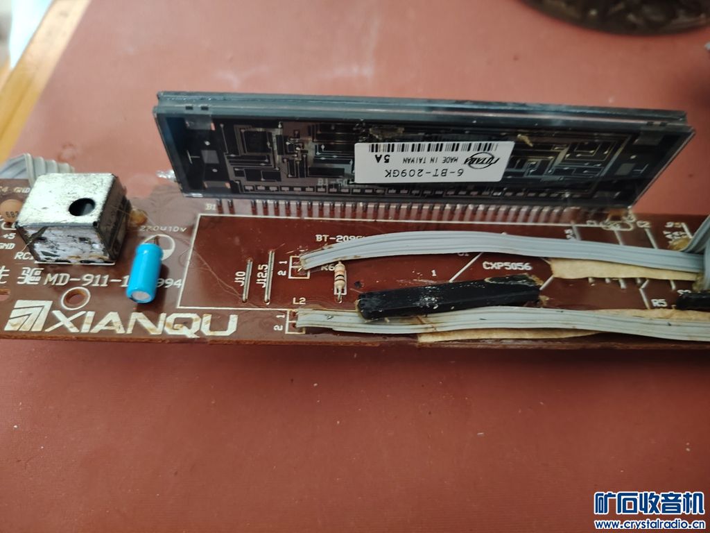

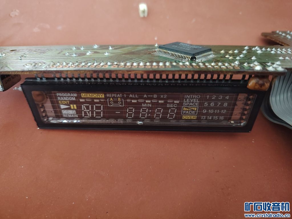

怀疑VDF显示屏坏,如何判断VDF显示屏好坏?

发表于 2024-12-4 13:25:36 | 显示全部楼层
现在的铜皮都薄,大电流还是建议画双层走线和加大线宽

发表于 2024-12-5 13:06:52 | 显示全部楼层
从图上看吸气剂完好有光泽说明管子密封完好无漏气;灯丝没有下垂说明灯丝没有断开或者搭到其他电极上;字符没有发黑说明荧光粉没有明显老化,所以这块屏极大概率是好的
