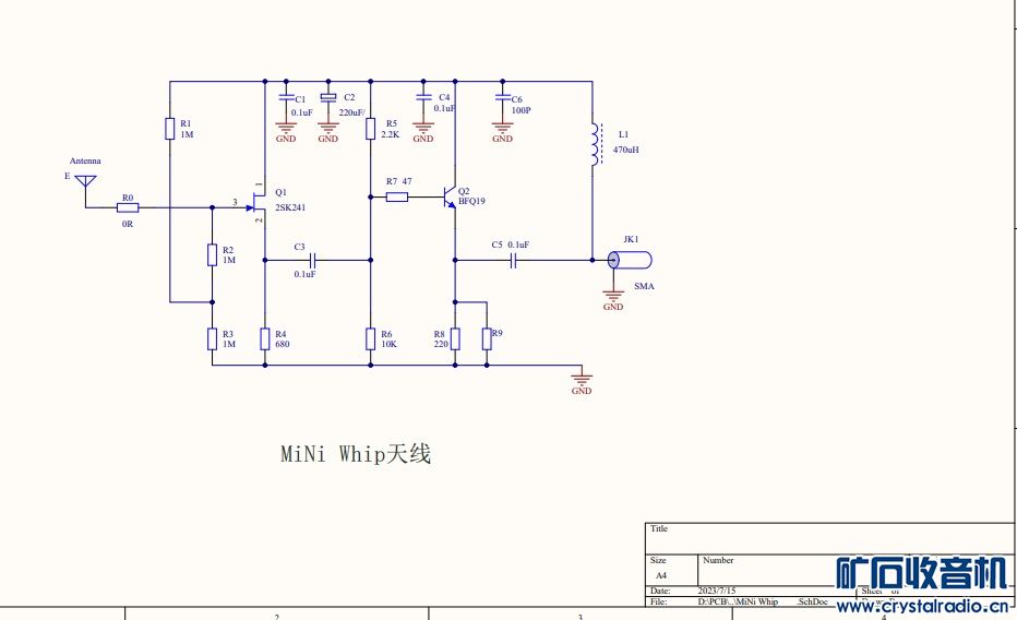

Mini Whip迷你鞭,做了3种版本,效果最好的就是视频中的,这是第一版

Mini Whip迷你鞭原理图
MiNi Whip天线.pdf (90.18 KB, 下载次数: 190)

R9没有数据。

您做的这个迷你鞭天线,跟我发的贴 “卵泡”天线是一个意思啊
http://www.crystalradio.cn/forum ... &extra=page%3D2
https://www.dl1dbc.net/SAQ/Mwhip/pa0rdt-Mini-Whip.pdf

版主您这图里电路,两级电压跟随器,噪声可能不够低呀

这就是一楼 楼主的电路图。

两个天线原理图是一样,就是管子用的不一样,前我实际用的也是j310,末级我用的是3DG12A
