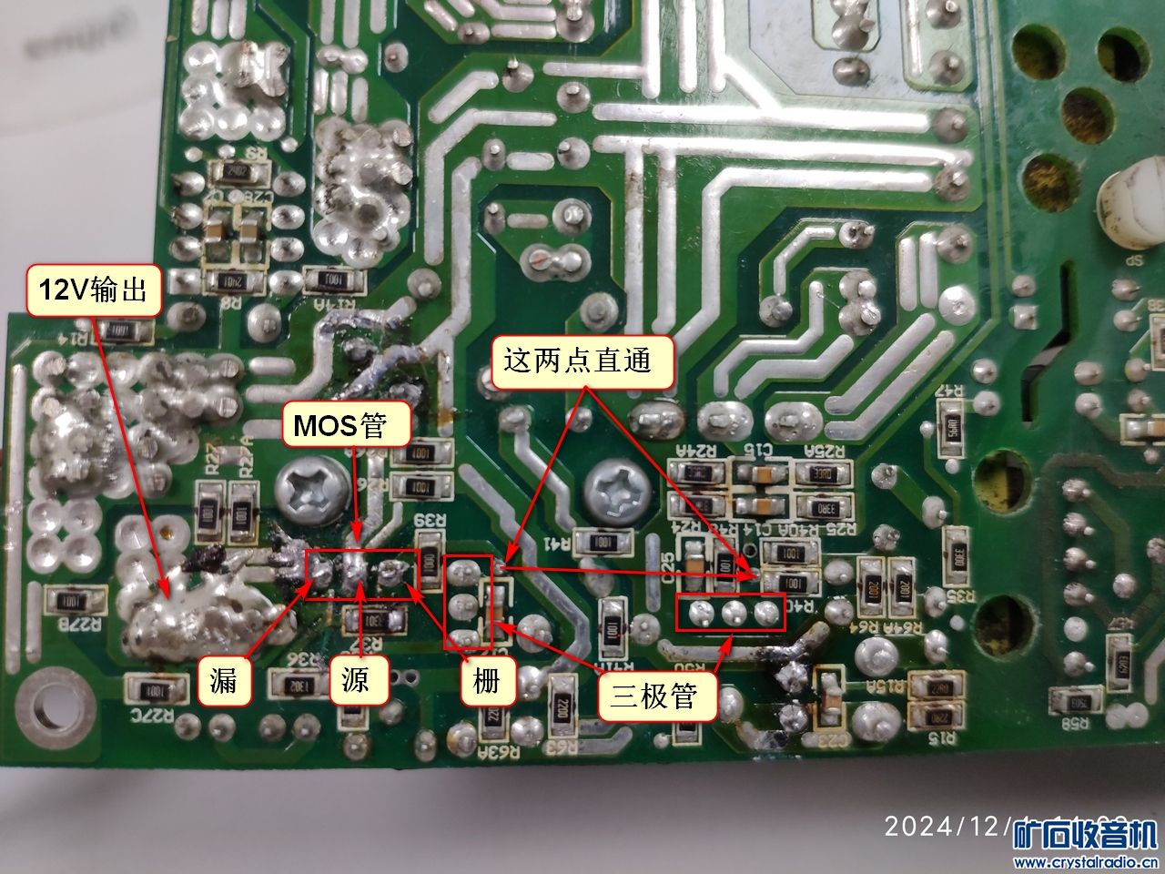

新巨 P2H-640P电源开机3.3v、5V都正常,12V只有3.7V,测量12V滤波电容没有鼓包容量正常,此12V是通过功率MOS管输出的,源极12V正常漏极输出只有3.7V,在测量过程中发现漏极输出电压会慢慢升高,观察一段时间确实会一直升高,开机40分钟电压已经升到11V,关机再开电压稍低但已经慢慢升高,此时发现散热器已经比较烫了但手还可以摸,似乎和温度相关就用嘴对着散热器吹发现电压会下降,确定电压会随温度升高而上升,用电吹风吹散热器发现12V电压可以加快上升直到12.3V,此时连接电脑可以使电脑正常工作,散热器上除了输出12V的MOS管还有就是12V整流的肖特基二极管,MOS管更换过无效,似乎加热肖特基会加快12V正常时间,但因为器件密集也许是其它器件热了才正常,没有发现异常器件。

已知场管供电12v正常,场管输出电压低。如果更换过同型号场管还是故障依旧,那就只一种可能,触发栅极的电阻阻值变大或者线路板有污染、断裂~

谢谢指点,是的内部有许多灰尘堆积因为有风扇带进去,但问题在它受热到一定温度就可以输出12V了无法理解。

问题在它受热到一定温度就可以输出12V了无法理解:受热到一定温度就正常的最大可能是电容,因为温度对电容的影响最大。

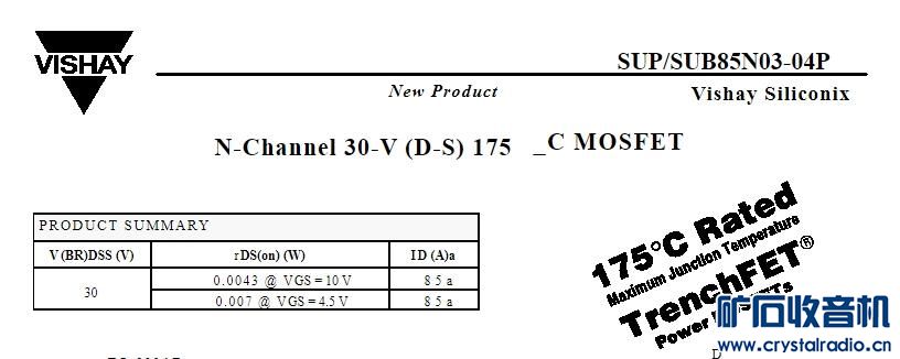

MOS管型号SUP80N03,网上买了发过来是85N03,查它们的参数发现RDS85N03比80N03要大近一倍,会不会是这个原因?12V整流是肖特基40CPQ100。

脚序你搞错了吧,MOS管,栅漏源,怎么你这个成了栅源漏了,新产品么

电子界有个术语:热胀冷缩。好理解些^_^

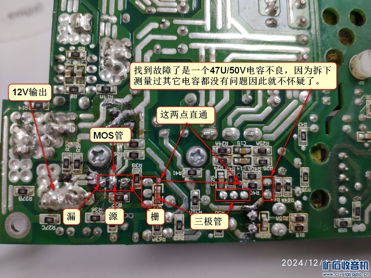

谢谢您的指导,也谢谢935482411网友,故障我已经修复,确实如您所料是电容,因为我之前拆下其它几个电容测量都没有问题且电容也没有鼓包现象因此就不再怀疑电容。

故障我已经修复,确实如您所料是电容------你去理解一下 ESR 的含义吧,还可以自制一个 ESR 表(或万用表附加测 ESR 附件)。
