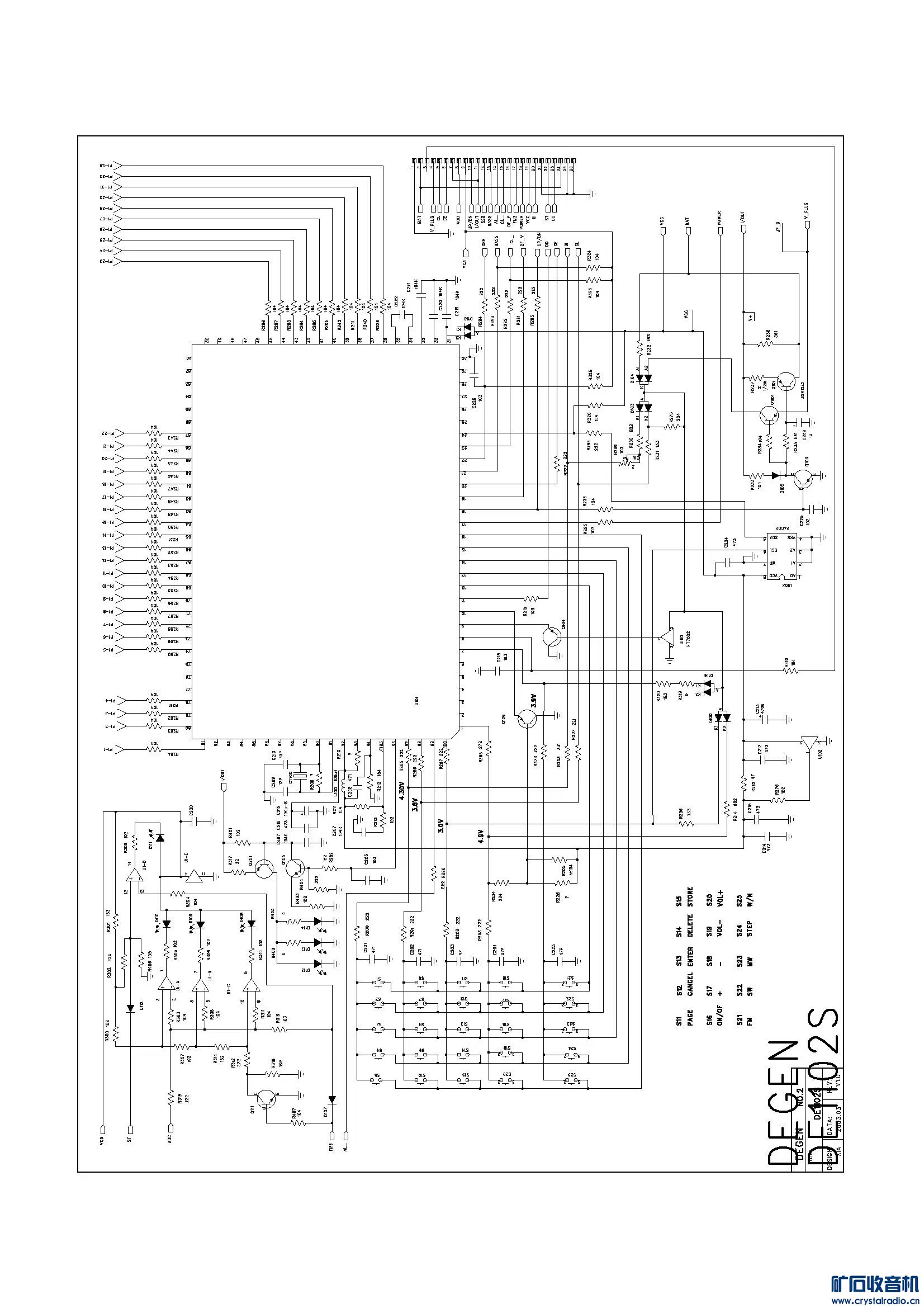

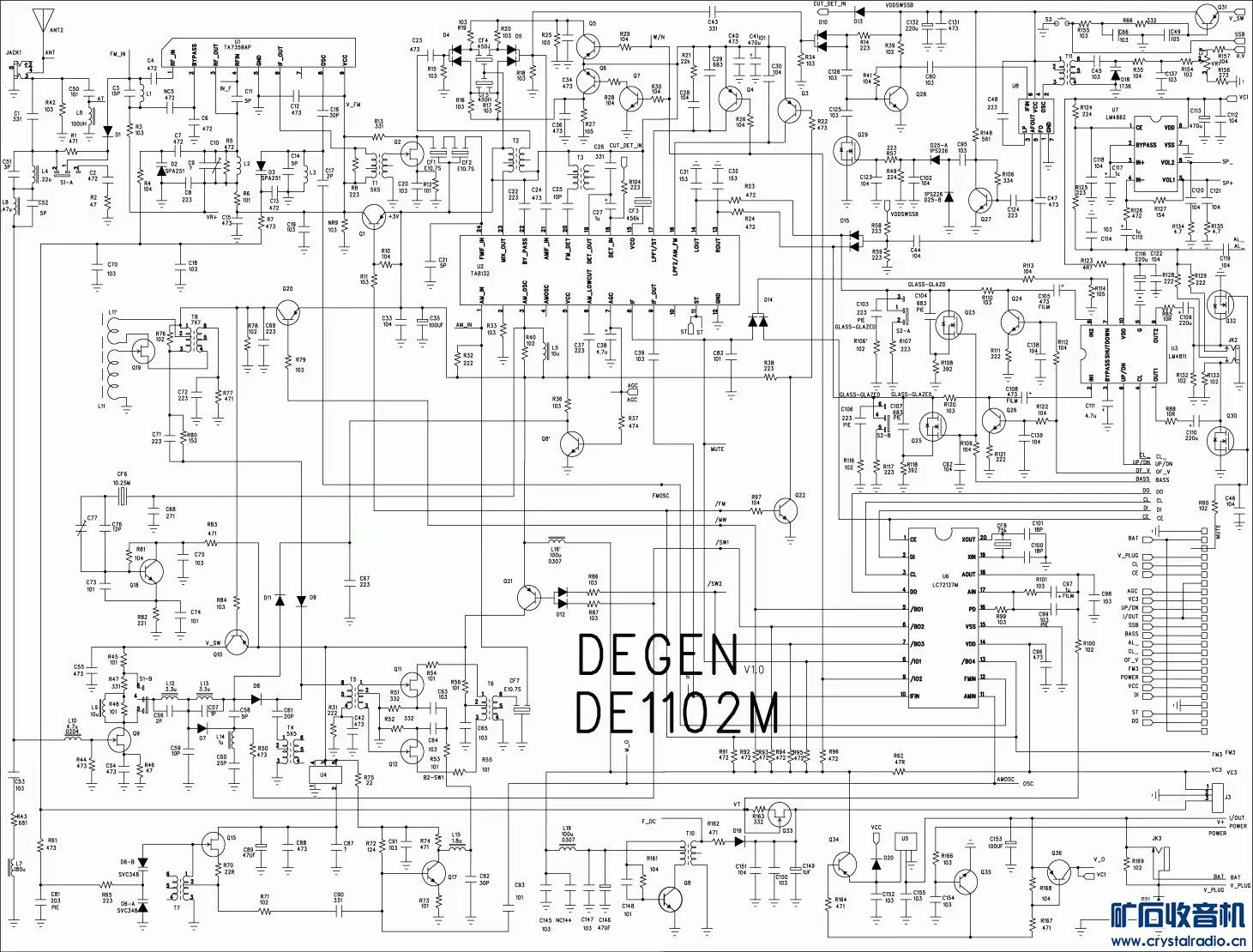

发表于 2024-12-3 19:16:01 来自手机 | 显示全部楼层 |阅读模式
听着声音不通透,不好听,应该如何打磨功放部分?哪位老师能给出电路图最好了

 楼主| 发表于 2024-12-4 07:20:24 | 显示全部楼层
诸葛赚赚 发表于 2024-12-3 23:43
德劲1102是一款性能较为优秀的收音机,但如果您在使用过程中感觉声音不通透、不好听,可以尝试对功放部分进 ...
谢谢你的精彩回答,但是没有电路图,不知道如何下手啊
发表于 2025-1-7 21:31:01 | 显示全部楼层
腊八节满足你的愿望,让你能下得去手!

发表于 2025-2-9 21:42:17 来自手机 | 显示全部楼层
换一下C105, C108电容换成0.47试试
