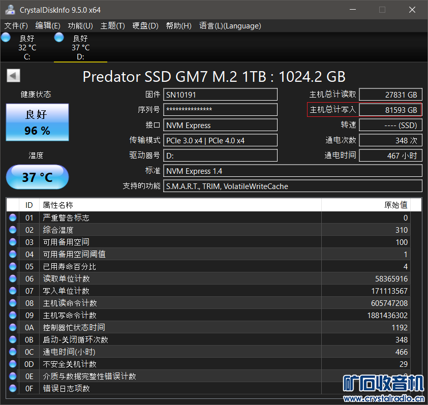

我的一块SSD居然写了80T

NewChina牛中国 发表于 2024-12-4 15:25
问题是它上面写着主机总计写入,而不是此驱动器总计写入,为什么写主机呢,是不是主机上多个驱动器总计的 ...
汉化的事,没有汉化明白。
那些信息在SSD OP[Over-Provisioning]里,OP是在SSD上割出来的一个区,不占总容量[不属于931GB的部分],这个特殊的区记录硬盘的一些信息,例如厂家,通电时间,通电次数等等,另外还有一个作用是交换块,如果有坏块也会映射到这里来,OP如果耗尽了,盘就不能再写入了。
 楼主| 发表于 2024-12-4 20:22:38 | 显示全部楼层
80T,和换不换系统无关。
CDI
CDI

发表于 2024-12-5 21:49:18 | 显示全部楼层
467小时,348次开机
每次平均开1.5小时
写入81T,差不多每次开机 仅1小时多就写入200G
下载机吗?
发表于 2024-12-8 20:19:06 | 显示全部楼层
就是看个大概吧?不能全信
发表于 2024-12-11 00:00:33 | 显示全部楼层
唯一的参考,除了这个,还能看哪里?
