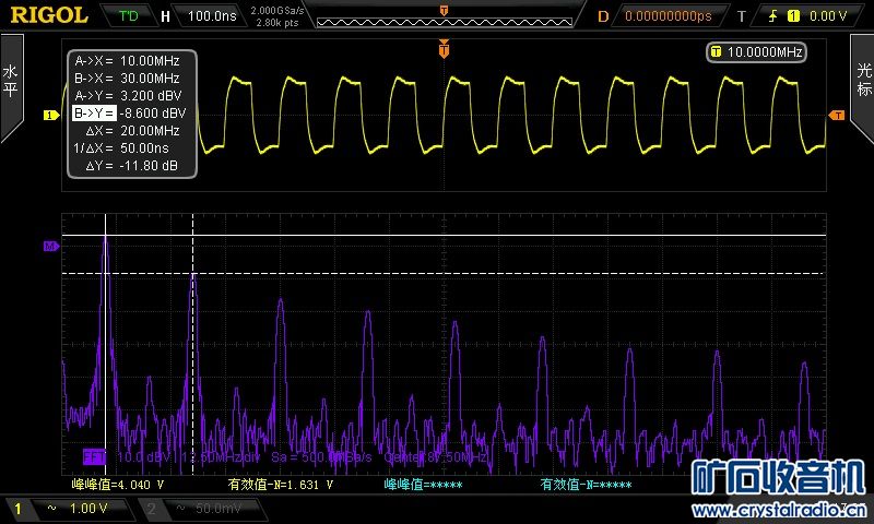

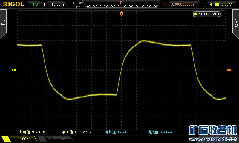

 楼主| 发表于 2024-12-3 17:48:25 | 显示全部楼层
高阻
50欧
简易频谱

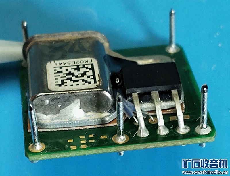

 楼主| 发表于 2024-12-3 17:58:06 | 显示全部楼层
bd1fm 发表于 2024-12-3 17:28
设有恒温装置吗?
利用一只功率三极管发热,三极管的散热片通过一金属片把热量传递至晶振,再附加相关电路,把温度控制在某个范围内,由此实现恒温
发表于 2024-12-3 18:19:37 | 显示全部楼层
mov99 发表于 2024-12-3 17:58
利用一只功率三极管发热,三极管的散热片通过一金属片把热量传递至晶振,再附加相关电路,把温度控制在某 ...
质朴的恒温槽。
温度感应器件看起来就是被挤在三极管和晶体之间那个悲催的小黑条条了。

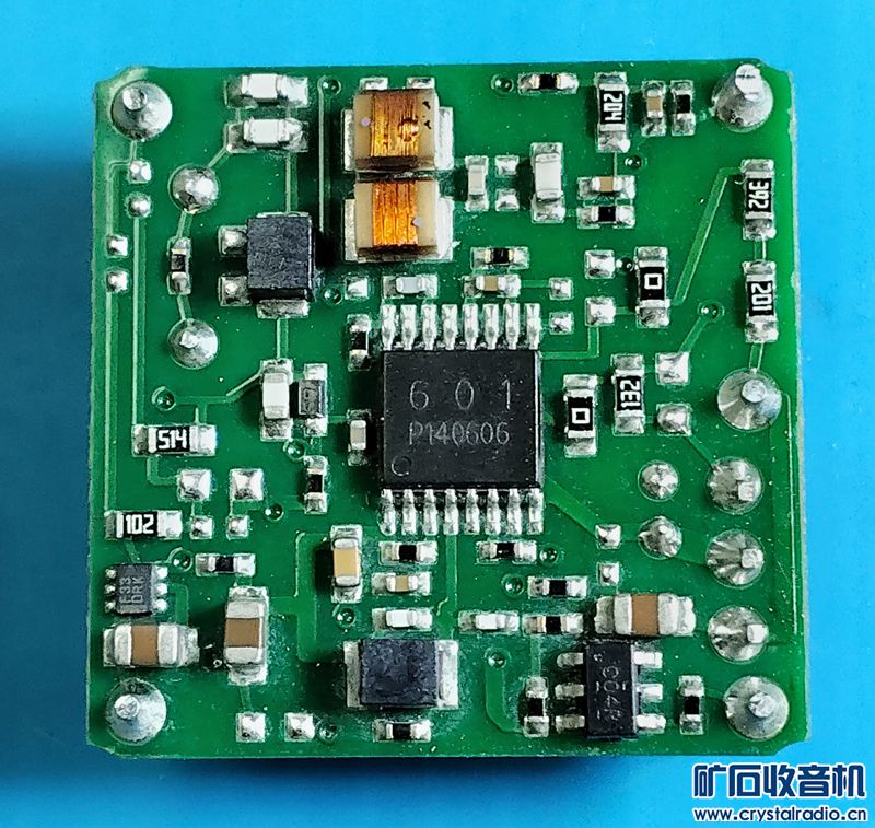

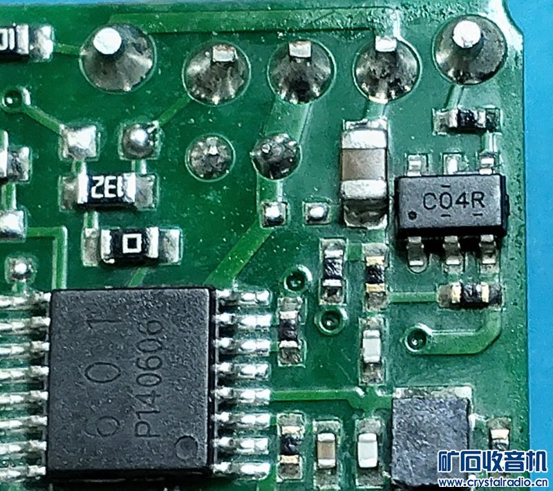

还有另外一个(照片误删),PTC发热件"垫"在晶振的下面,看上去要小巧一些
如果直接用,这玩意稳但不一定准,一般输出频率稍微低一点点
有个参考端,施加一定的微调电压后才能精确,进一步提升精度,简单的办法是GPS训服
