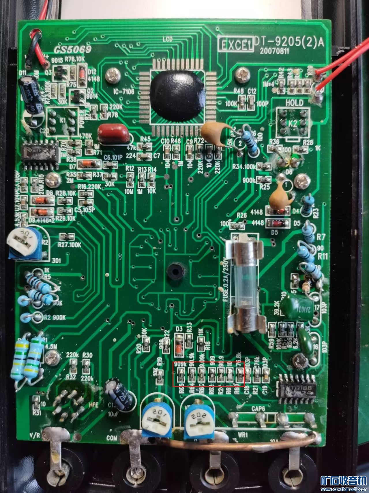

求教:DT-9205数字表电压低将近一半是哪里的故障?
发表于 2024-12-3 15:06:52 | 显示全部楼层 |阅读模式
测量交流电压140左右,直流电压也是将近低一半左右。
 楼主| 发表于 2024-12-3 15:08:09 | 显示全部楼层
试得调整微调电阻电压也变化不大。
发表于 2024-12-3 15:25:16 | 显示全部楼层
bd3ur 发表于 2024-12-3 15:08
试得调整微调电阻电压也变化不大。
150523k5it52a25av27ku1.jpg 看看这些电阻有没有阻值变大的

发表于 2024-12-3 15:38:41 | 显示全部楼层
这种故障没见过,楼主一定要研究一下,告诉我结果。我猜,应该是基准部分的问题。

发表于 2024-12-3 16:03:44 | 显示全部楼层
分压电阻有没有变质的
 楼主| 发表于 2024-12-3 18:39:04 | 显示全部楼层
确实是基准电压微调电阻变质阻值变大而致。本来是200欧的微调,变质后为700欧,更换200欧微调电阻后搞定。
感谢热心的坛友支持。
