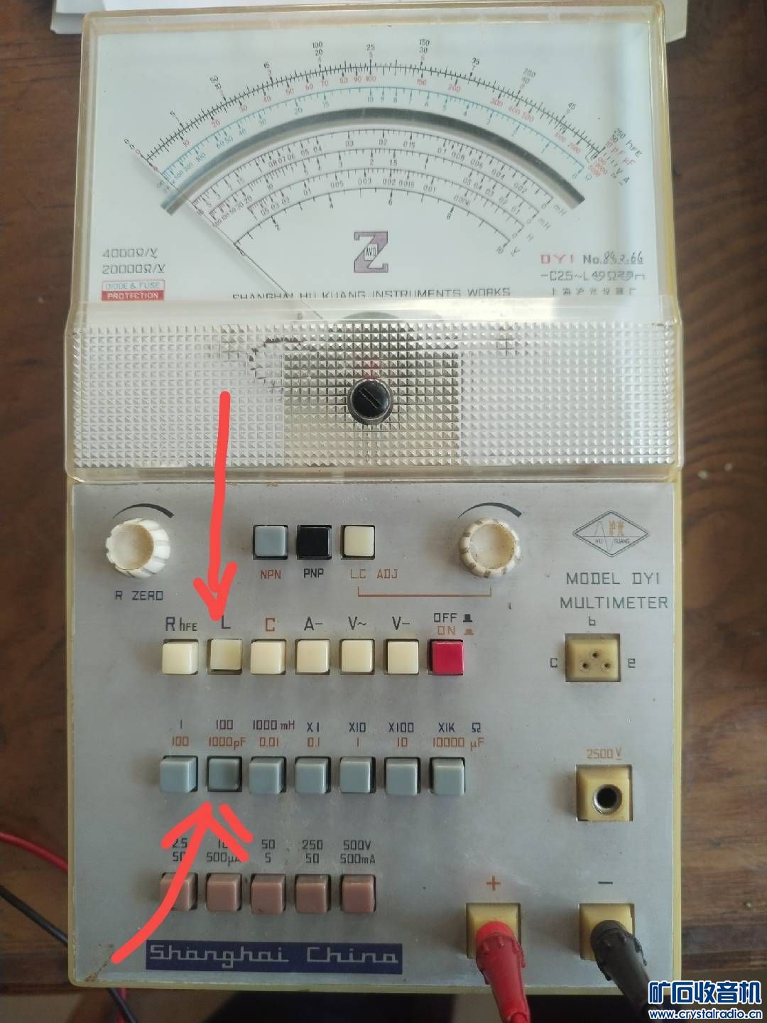

用沪光DY1万用表测量电感

 楼主| 发表于 2024-12-3 16:28:57 | 显示全部楼层
又不行了,,,用此表测量电感,还需要特别的步骤吗?不就是按下箭头所指的键测量不就行了吗?
(当然开关打开了)

发表于 2024-12-3 17:31:53 | 显示全部楼层
繁用表测电感电容,使用里面振荡器的振荡信号源,电源和振荡器正常吗?
 楼主| 发表于 2024-12-3 19:55:20 | 显示全部楼层
电源正常,新电池,振荡器不知道,偶尔碰巧了也能测电感
发表于 2024-12-3 20:18:36 | 显示全部楼层
总不如专用的电容电感表!现在淘宝上很多,也不贵。
 楼主| 发表于 2024-12-4 08:12:54 | 显示全部楼层
原来是按键开关接触不良
发表于 2024-12-9 14:47:58 | 显示全部楼层
我的也是接触不良,多按几下好了。打开喷点WD40好些。
发表于 2024-12-18 19:31:59 | 显示全部楼层
测量L C之前需要先调零
发表于 2025-1-5 19:15:28 | 显示全部楼层
这种波段开关相当不靠谱,我有台都懒得动它,搞好没几天又罢工
