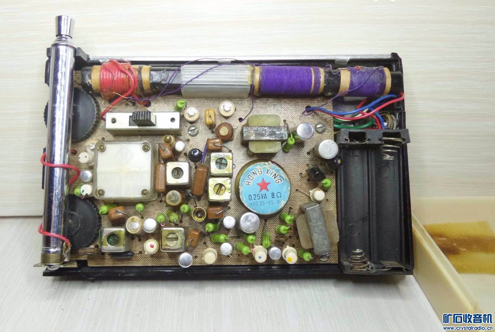

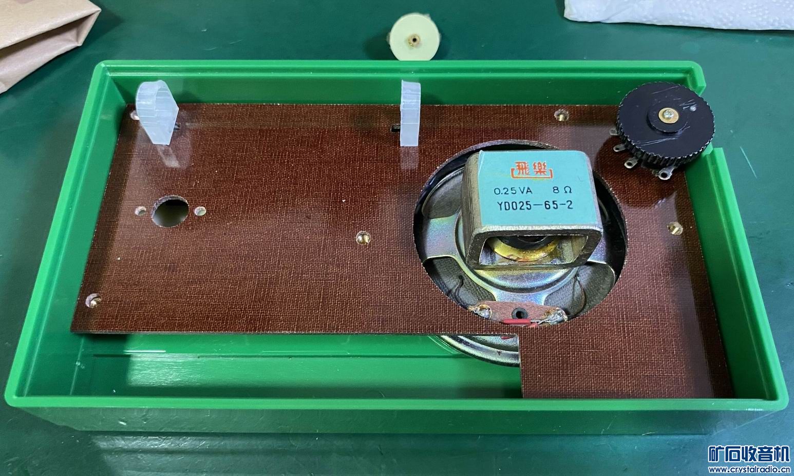

发表于 2024-12-3 23:02:59 | 显示全部楼层
用图中的喇叭很好,但要去买的话价格不便宜。
还有一种也不错,尺寸也是65毫米(2英寸半)
