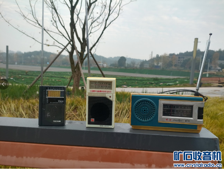

三个老家伙:珠江8T2,1.5V便携机;咏梅2YX-4,七管袖珍机;德生R-808,CXA1191口袋机。
早上无事,带三个老家伙到公园空旷地带听一下,下面是听感:
一、中波
灵敏度:三机差不多,R808稍差。
本底噪声:R808稍大
收台噪声:以640K中国之声为例还是R808稍大
音色:8T2偏冷、2YX-4偏厚、R808生硬
语音清晰度:8T2最好
杂音:2YX-4差一些
最大音量:R808过载后听感严重失真
二、短波
灵敏度:三机差不多,R808稍好。
本底噪声:2YX-4稍大
收台噪声:8T2最小,2YX-4稍大
语音清晰度:8T2最好
邻台串音:2YX-4差一些
最大音量:R808过载后听感严重失真
调台手感:8T2、2YX-4都带独立微调,手感很好。R808波段带宽较窄,调节也不感觉很挤。
三、调频只有R808有,不过真的很烂。几乎满段都是本地强台的串音,邻台牵扯很强。
总的来说,还是珠江8T2最好,R808最烂.这三台机珠江8T2是1977年生产,也是我家那时除了电灯泡外唯一的电器了。咏梅2YX-4大概84年的产品。德生是2003年左右的。

808有问题吧,FM挺好的没你说的情况,喇叭是现代国产小机短板

808用的是CXA1191,808A改成了TEA5711,机子以前就检查过没问题,可能是你那里调频信号不是很强,这里离发射台不到三公里。三台机子喇叭8T2是65mm,2YX-4是55mm,808是45mm左右。

77年的珠江晶体管机兴许不在最佳状态。要是出厂状态在的话,近些年的收音机AM根本打不过它。
