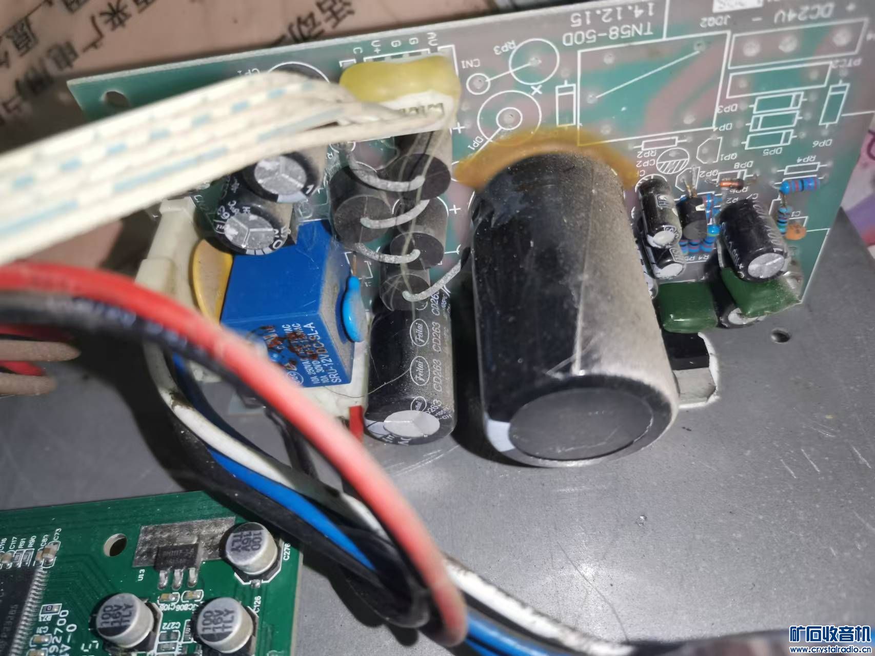

坛里145收了3台数字广播收扩机,没有天线,可能是定频版的接收机,采用同轴电缆传输定频信号放大,在小区里面广播。主控接收板上面还有一些空着的元件位,估计是针对不同版本的接收机预留的,只能改成纯后级功放。电路采用经典的TDA7294单电源供电OCL电路,开机会有“嘣”的一下电容充电巨响,对喇叭冲击很大,已网购延时接通电路板!

你这板子不是有了继电器?看看是不是本来就有延时电路?

那个是主控板接收到信号后触发接通变压器功放电源交流输入,同时唤醒功放集成从待机、静音状态恢复到正常工作状态
