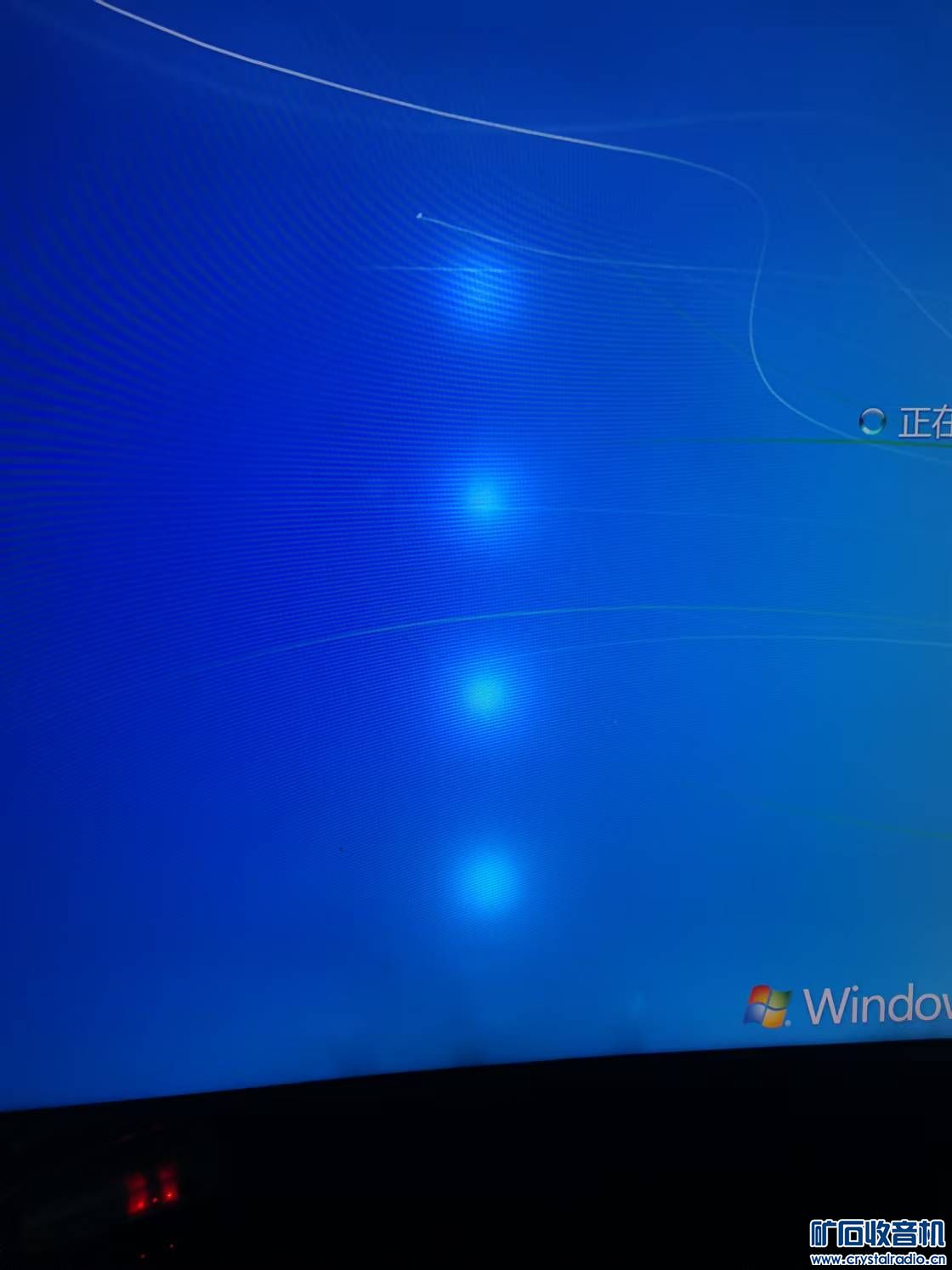

发表于 2024-12-2 12:01:41 | 显示全部楼层 |阅读模式
发表于 2024-12-2 12:23:28 | 显示全部楼层
  背光LED灯条异常了吧。
发表于 2024-12-2 13:12:39 | 显示全部楼层
LED灯条上的散光冒掉了呵呵,会越来越多的。
发表于 2024-12-2 14:05:24 | 显示全部楼层
背光灯条个别LED单体变质造成亮度不均。

发表于 2024-12-2 15:17:10 | 显示全部楼层
LED背光的硅胶透镜掉了
奇怪的是,硅胶透镜应该是连体的,怎么会脱落几个呢,估计是移位了

发表于 2024-12-2 16:07:03 | 显示全部楼层
LED 条的散光的那个塑料帽脱落掉了
LED上的那个帽
LED上的那个帽

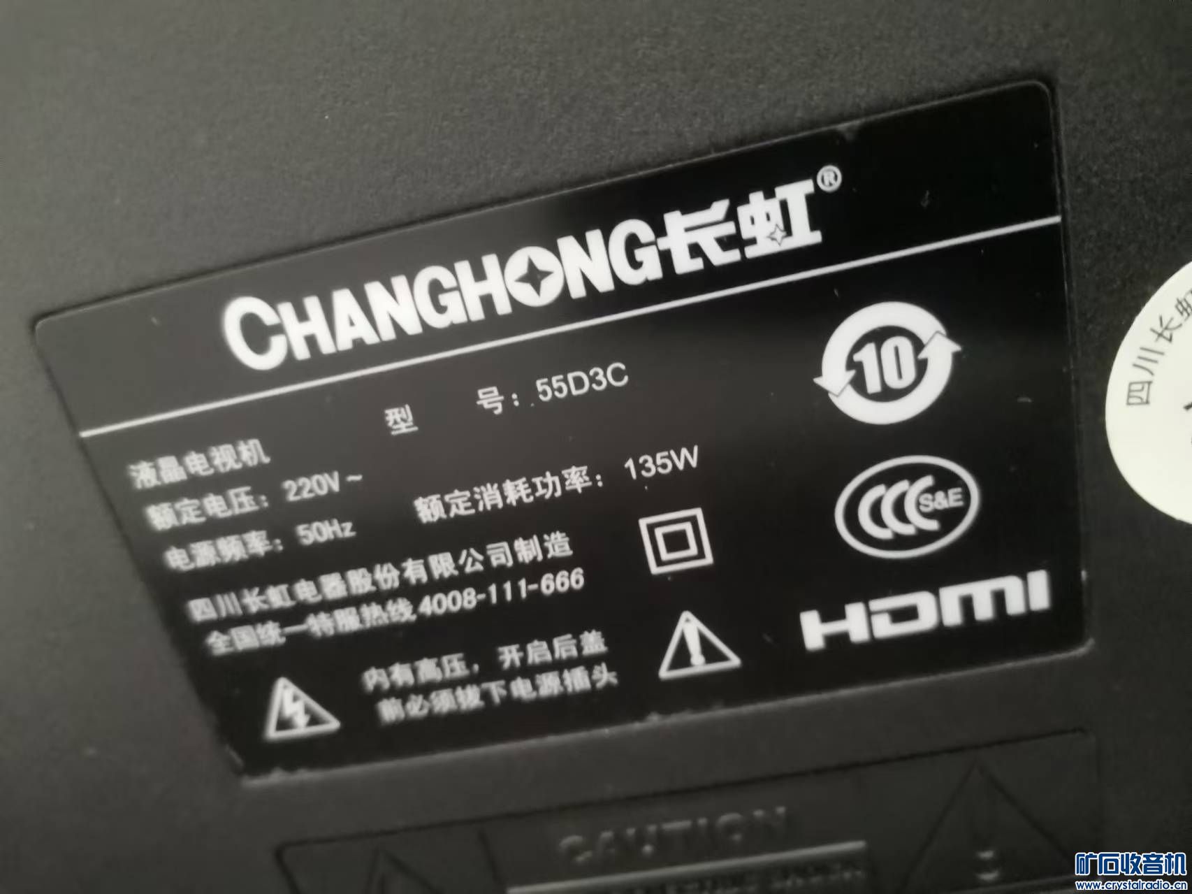

 楼主| 发表于 2024-12-5 19:09:06 | 显示全部楼层
a398ae8bfd35b76aaff46ffa259eda9.jpg 130613e526c8db661c24ae3a837fb7a.jpg 5094ad0145630c8131df012be92b977.jpg 搜狗截图_2024-12-05_19-10-34.png 今天去了朋发家,见图片
发表于 2024-12-5 21:43:33 | 显示全部楼层
背光LED灯帽掉了,不信你摇一下电视机里面会有响声
