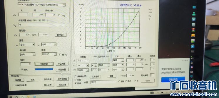

朋友根据国外电子管爱好者设计的基于电脑软件电子管测试仪,做了一部分套件我买了一套。安装调试完成,测试了一个6N3电子管的曲线。

发表于 2024-12-1 19:22:11 | 显示全部楼层
荷兰人开发的Utracer 3+扯蛋仪复刻版。

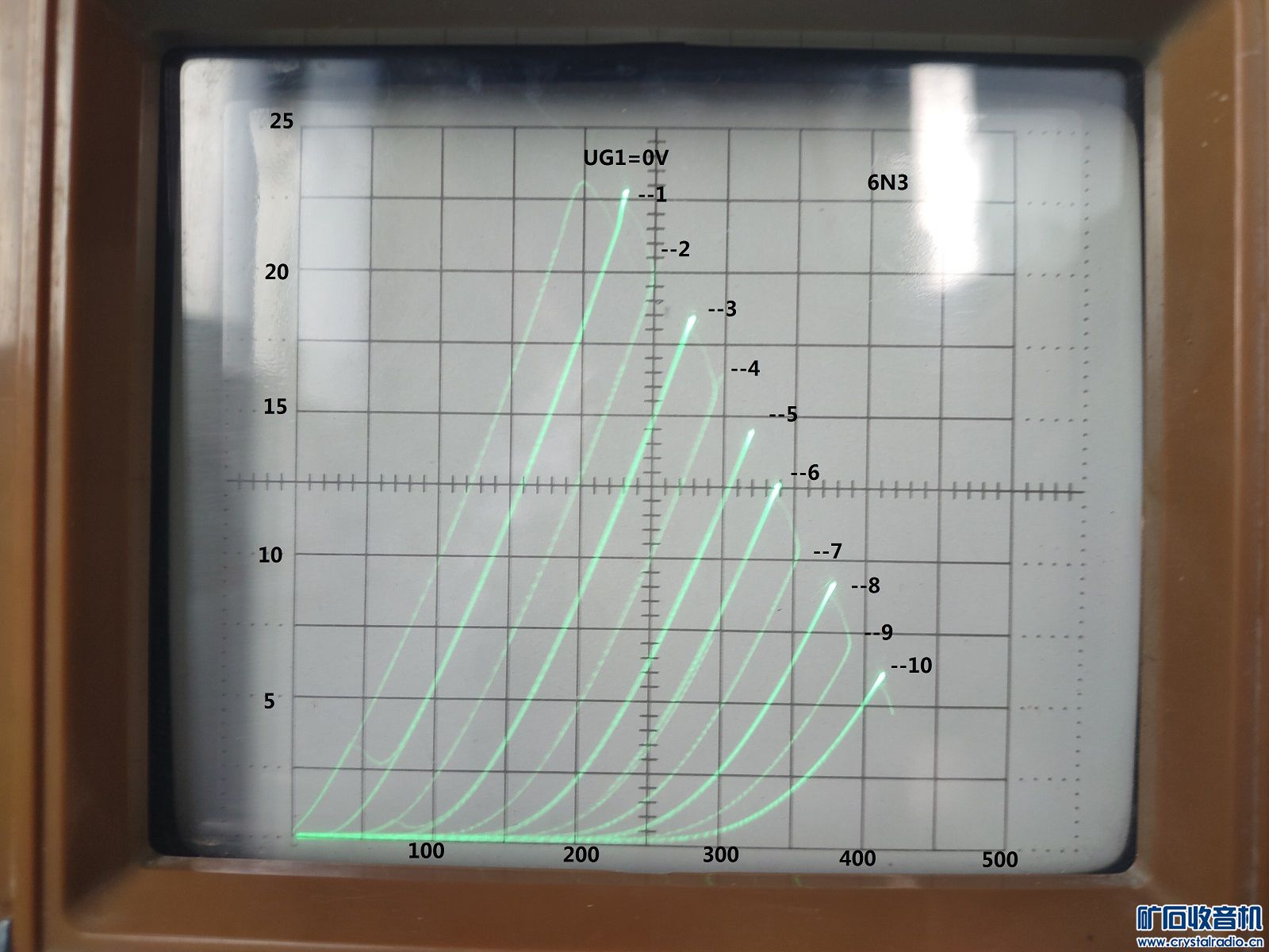

发表于 2024-12-1 20:02:42 | 显示全部楼层
自己动手丰衣足食
 楼主| 发表于 2024-12-1 20:13:59 | 显示全部楼层
测量的技术参数
 楼主| 发表于 2024-12-1 20:18:30 | 显示全部楼层
海河 发表于 2024-12-1 20:02
自己动手丰衣足食
海版好,刚刚安装完成用的还不是太熟悉。有好多测量方式,慢慢的摸索。您的这个看着就一目了然。
发表于 2024-12-1 20:34:35 | 显示全部楼层
您用的是数字电路的,看7楼资料,栅压范围-50-0,测小管子够了。大管有点不足
我这是全模拟的  栅压范围±200V
 楼主| 发表于 2024-12-1 20:43:01 | 显示全部楼层
我这是全模拟的  栅压 ...
是的,一个是栅压范围不够,另外就是灯丝电流不够大才1.5A不能测量大的管子,等联系一下朋友看看能不能在软件中改一下。

发表于 2024-12-7 19:26:28 | 显示全部楼层
yfk678yfk 发表于 2024-12-1 20:43
是的,一个是栅压范围不够,另外就是灯丝电流不够大才1.5A不能测量大的管子,等联系一下朋友看看能不能在 ...
能够调试到海版那个曲线的形式吗?
 楼主| 发表于 2024-12-7 19:47:02 | 显示全部楼层
胆艺 发表于 2024-12-7 19:26
能够调试到海版那个曲线的形式吗?
应该是可以的,我现在使用的不是太熟悉,还不知道怎么测量出那样的曲线图。
