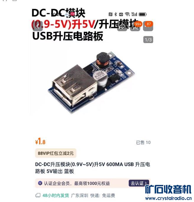

发表于 2024-12-1 19:15:12 | 显示全部楼层
  淘宝上有号称0.9升5V的模块,不知实际的最低工作电压是多少。

发表于 2024-12-1 20:06:36 来自手机 | 显示全部楼层
最好别买宝宝上的模块,基本都不考虑散热。很容易冒烟
