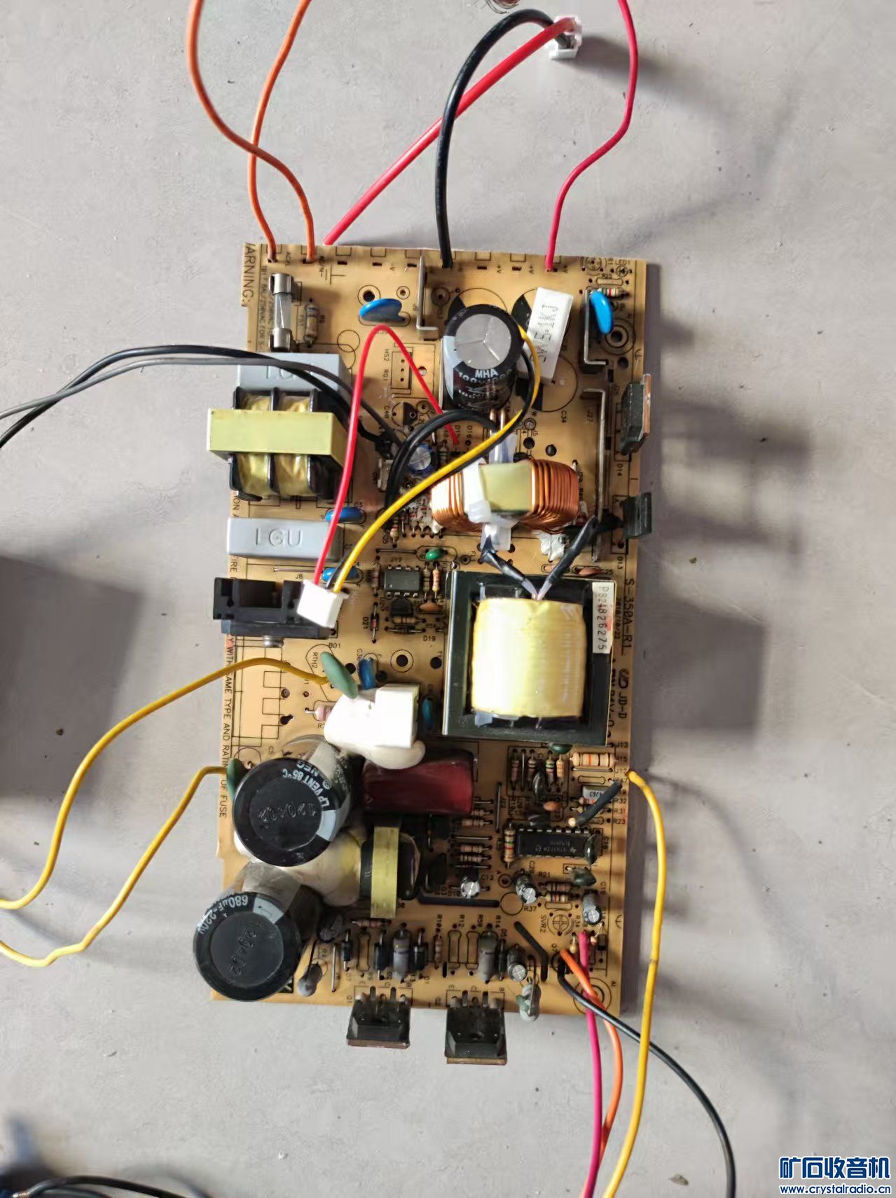

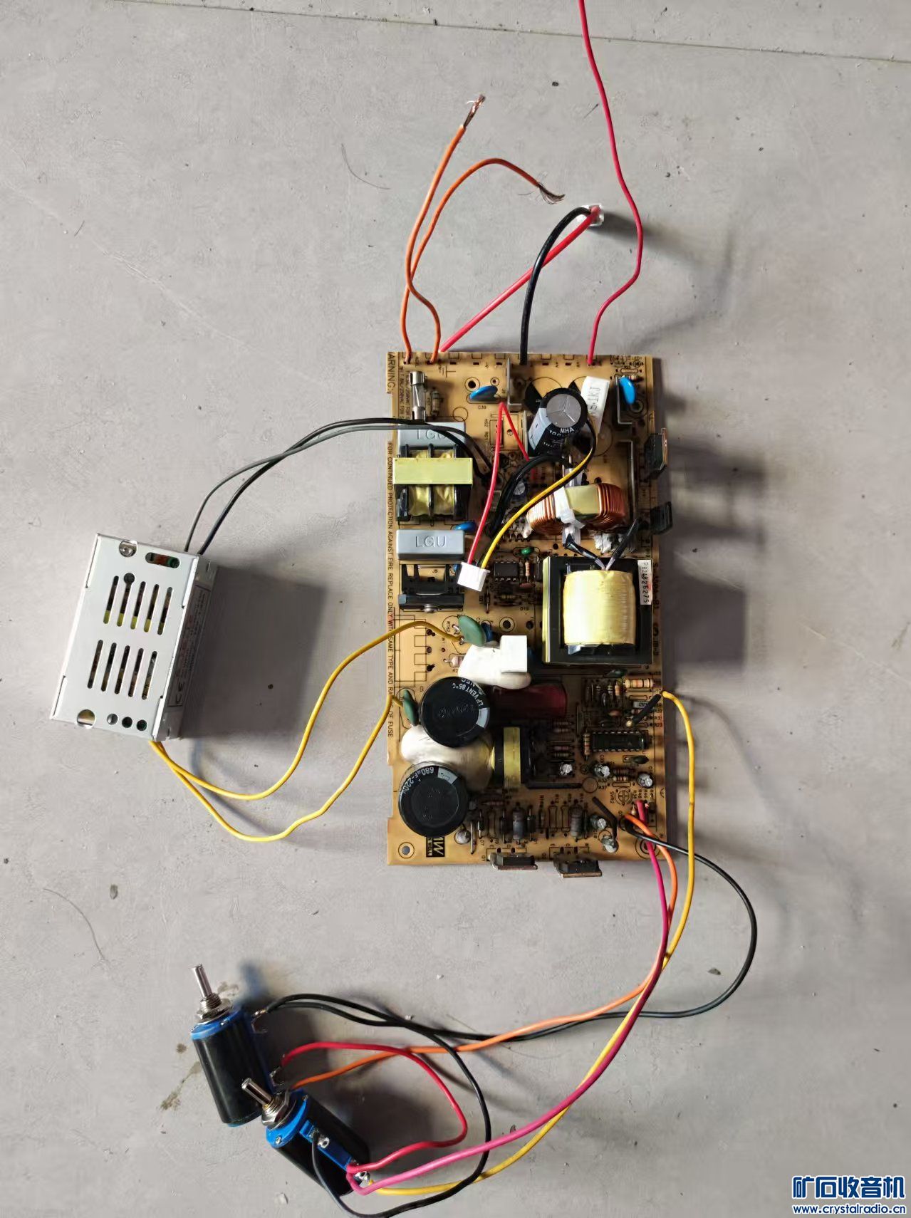

发表于 2024-12-1 12:18:31 | 显示全部楼层 |阅读模式
请教一下各位老师,我是小白,买了一个明纬S350改90V可调电源,按照商家的说明改出来以后电压只能从0调到2.4V,再高就调不起来了,请问是哪里原因?谢谢。

发表于 2024-12-2 20:58:09 | 显示全部楼层
你把电流调整电位器拧几圈、看看电压是否能升高?如果电压升高了、说明电源处在限流作用下。这是正常的。
假如无论怎么调电压都无法升高,说明电位器接的不对。仔细核查......

发表于 2024-12-3 11:55:56 | 显示全部楼层
李953805156 发表于 2024-12-3 08:27
突然发现494的1脚的1K对地电阻没焊接,会不会是这个问题
我看你图片上两只多圈电位器连接的没问题。两只电位器上端都接14脚(5V)、下端都接地,电位器中间滑臂串联电阻接494的2脚、15脚,具体那个是调流、哪个是调压、改装完毕通过实用很好分辨(因为电路板设计不同、两个运放也有可能不是固定的2脚调压、15脚调流,有可能相反),这个不重要。
我按照网上的改装教程改装过多个494电源,其中有明伟S350、也有电动自行车充电器(也是494主控芯片的),都是一次成功。不过、我在改装中发现494远不如7500芯片,表现在电流不能从零起控、最低也有200mA电流。后来我在改装时一律将494换成7500!
 楼主| 发表于 2024-12-3 13:53:04 | 显示全部楼层
顽童50 发表于 2024-12-3 11:55
我看你图片上两只多圈电位器连接的没问题。两只电位器上端都接14脚(5V)、下端都接地,电位器中间滑臂串 ...
临时没有发现其他问题,就是494的1脚对地电阻未焊接,抽空焊上再试一下。现在调压可以调,就是只能从0到2.4V,电位器就到底了。
发表于 2024-12-3 14:32:29 | 显示全部楼层
李953805156 发表于 2024-12-3 13:53
临时没有发现其他问题,就是494的1脚对地电阻未焊接,抽空焊上再试一下。现在调压可以调,就是只能从0到2 ...
整流管改接线与视频有点不一样
