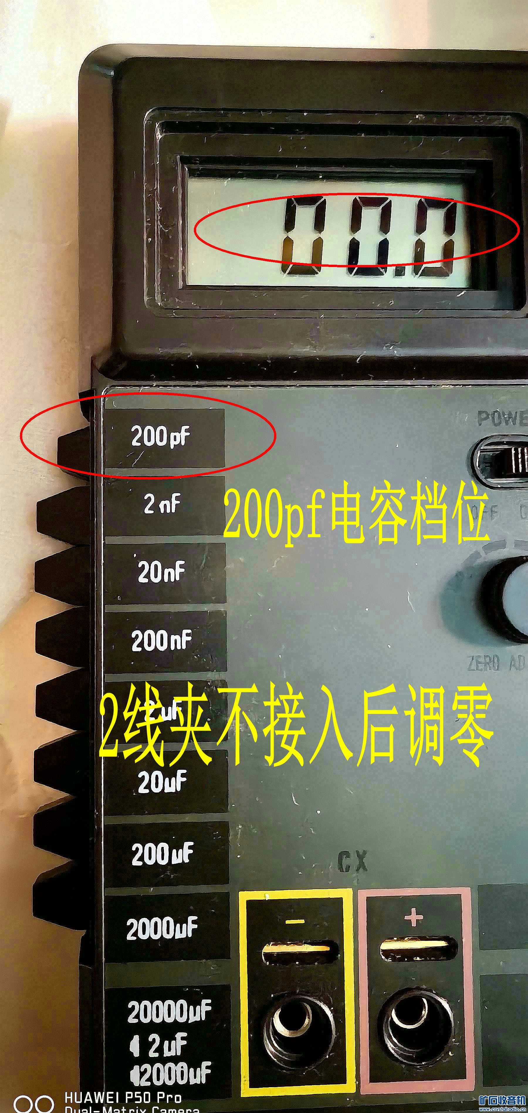

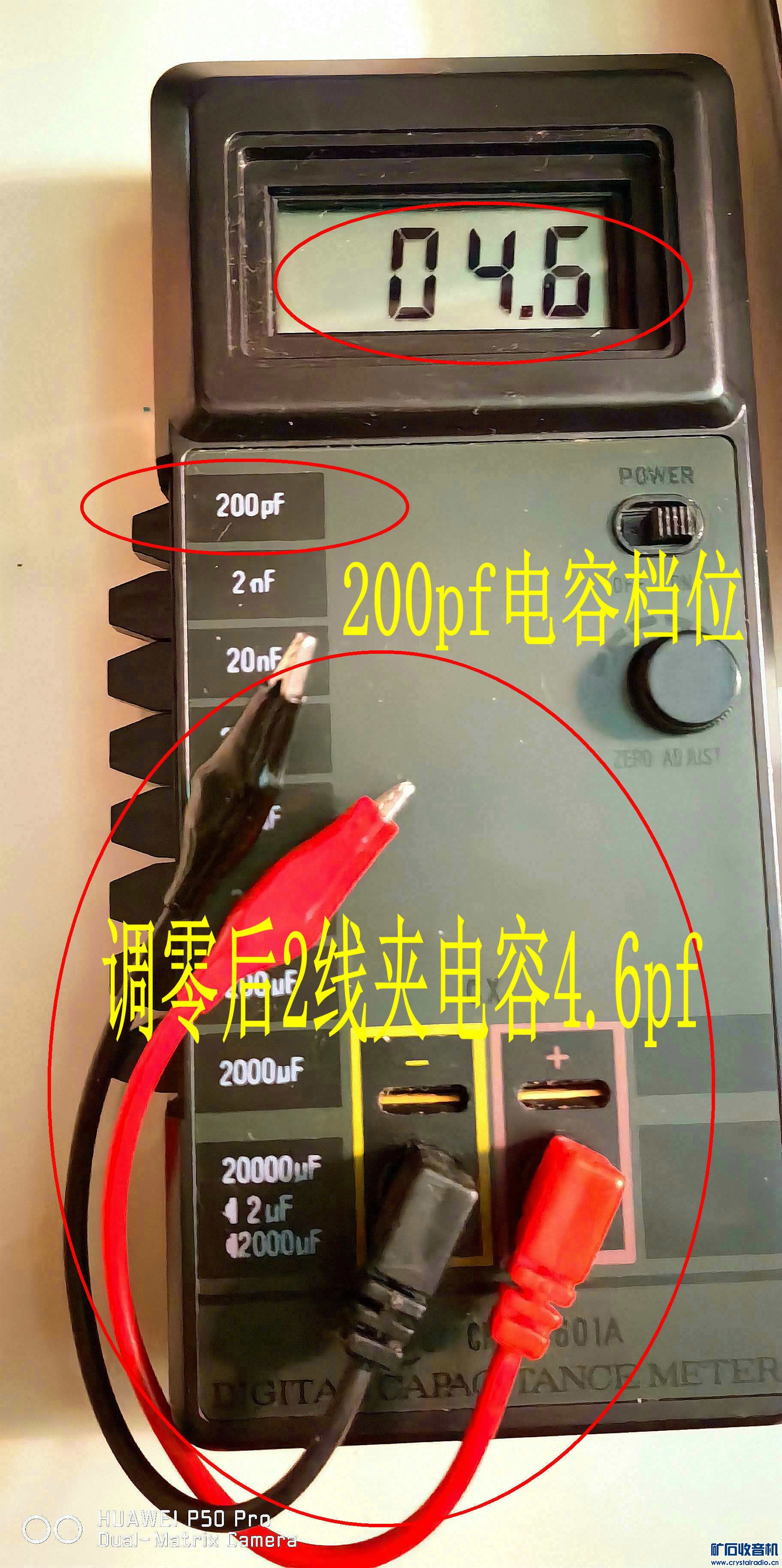

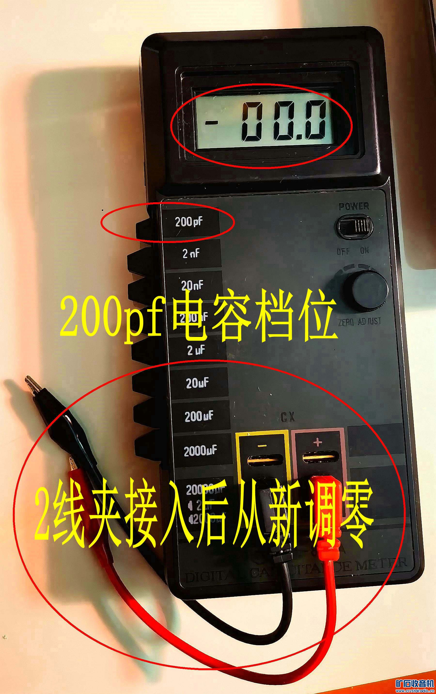

发表于 2024-12-1 00:13:26 | 显示全部楼层
钱树培 发表于 2024-11-30 22:16
版主,一般情况下,电容挡底数应该是多大合格?应该不会为零的吧?
翻出了【电容表】,楼主,你看 照片吧 !
