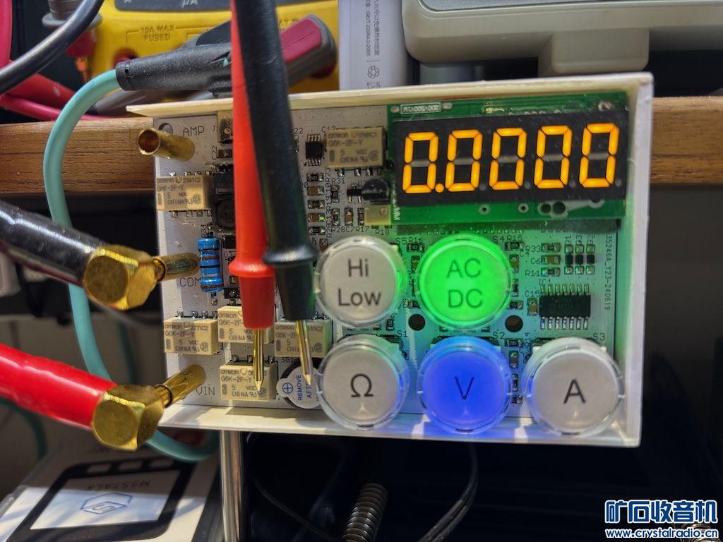

发表于 2024-12-2 12:37:33 | 显示全部楼层
4mm 的香蕉插座很好买有各种长度,我都买镀金的。
自制的 4 位半简易电表,插座与表笔两端全都是镀金,亮金金的看起来就是舒服!
 楼主| 发表于 2024-12-2 12:50:24 | 显示全部楼层
非常感谢!我也是修4位半万用表才有这种需求的!正是我想要的,马上下单! handshake handshake

发表于 2024-12-3 17:32:54 | 显示全部楼层
你这样把金属部分裸露在外面是非常危险的,正规的表笔即使是镀金的也得藏起来!
发表于 2024-12-3 18:50:56 | 显示全部楼层
他那玩意看面板最大测试电压才33V,所以也无所谓了。当然能藏起来更好,让你手指接触不到,避免了很多问题。
不过,他推荐的这个插座,用来修万用表的插孔,还是不错的,原万用表的结构自带塑料围挡能藏起来。
发表于 2024-12-3 19:53:49 | 显示全部楼层
那是低压的表笔测试线就好像实验电源的线一样,需要并联时鳄鱼夹可以直接夹上去方便许多。
我们搞电子的都是低电压小电流,量市电电源一年量不到几次,有安规的电表与表笔也有好几台,低压的仪表是日常最常用。
所以那副表笔也是特别的,引线又细又短还是 Sanwa 出品的 (TL-PM3),香蕉头也是自己装上的,因为自己要用的没有成本考量所以一定全部都要镀金。
那个自制的简易电表还是用双面胶黏在桌上是实验工作桌专用表,LED 显示屏与 USB 供电甚至没有电源开关与电池,没有厂家要生产这种小型的台式电表所以就得自己来。
发表于 2024-12-3 20:06:27 | 显示全部楼层
我们搞电子 ...
如果是专物专用没有安全隐患的话,裸漏出来确实也没啥大碍。
俺第一次看到三娃的袖珍表表笔的时候挺惊讶的,这么低端的表居然表笔做得金灿灿的!还有日置、Brymen 也都是镀金的表笔,相比之下福禄克、是德、高美这些欧美系的牌子就显得太小气了!
俺还注意到了蜂鸣器上的贴纸,俺也觉得大部分仪表里的蜂鸣器都太吵闹了,基本上能贴的都给贴上了 ......
