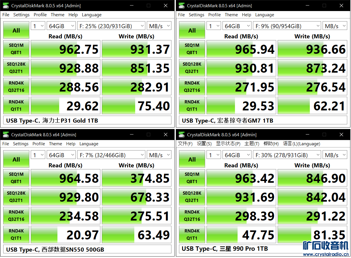

西数SN550,500GB [1TB版本的SN 570, SN770, SN580比SN550 500GB大约快一倍],这个盘没花钱
宏基掠夺者GM7 1TB[与之相当的有质态7100,雷克沙NM790,十全MP44,(都联坛MAP 1602主控和长江颗粒)],这个盘打折时买的,319
海力士金牌P31 1TB[就是各大自媒体评测吹嘘的低温神盘],这个盘买了不足2个月,427
三星990 Pro 1TB[我用这个主控是v7版本,新的v8不仅速度快而且温度低],这个盘打折时买的,578
根据个人经验,一般做活动打折时卖的,质量貌似都不太行...
装硬盘盒子里MD202,主控芯片9210B,固件版本1.33.44.011824[目前最新]。
盘是用来存东西的,不是摆设装饰品。空盘测试[例如各大自媒体评测文章]只能忽悠不懂的人。

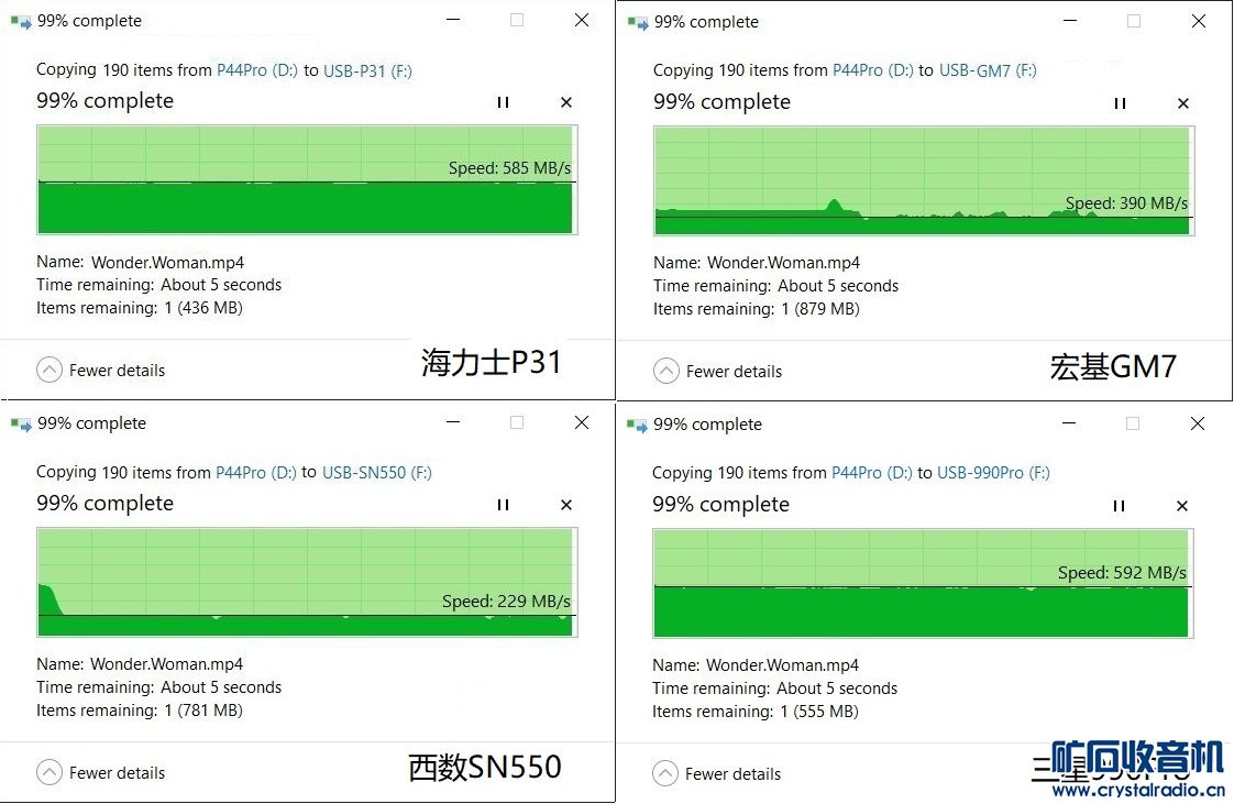

大文件读写190个大文件,共224GB。这里的测试都是盘预先存入70%占满[SN550 500GB则是50%满,否则放不下224GB],剩余30%空间,然后再读写,接口USB3.1。
无缓盘GM7,占用70%后,在USB上读写见底。因为装主板上时,无缓盘[盘PCB上无内存DRAM]开机在电脑物理内存划一个区当自己的DRAM用,装USB盒子里后,就没有办法在电脑物理内存划这个区了,又填了70%满,高速SLC也被吃光了,因此读写只能见底。
读取最快的是990Pro,其余三块盘一个水平。写入最快的是990Pro和海力士P31。SN 550 500GB则是万年不变的200MB/s水准[这货就算装主板上也是如此速度]。
读取
读取
写入
写入
伪造很多小文件太难,小文件读写能力其实看4K跑分就行了,64GB大小。小文件读写能力最强的是990Pro。
小文件
小文件
