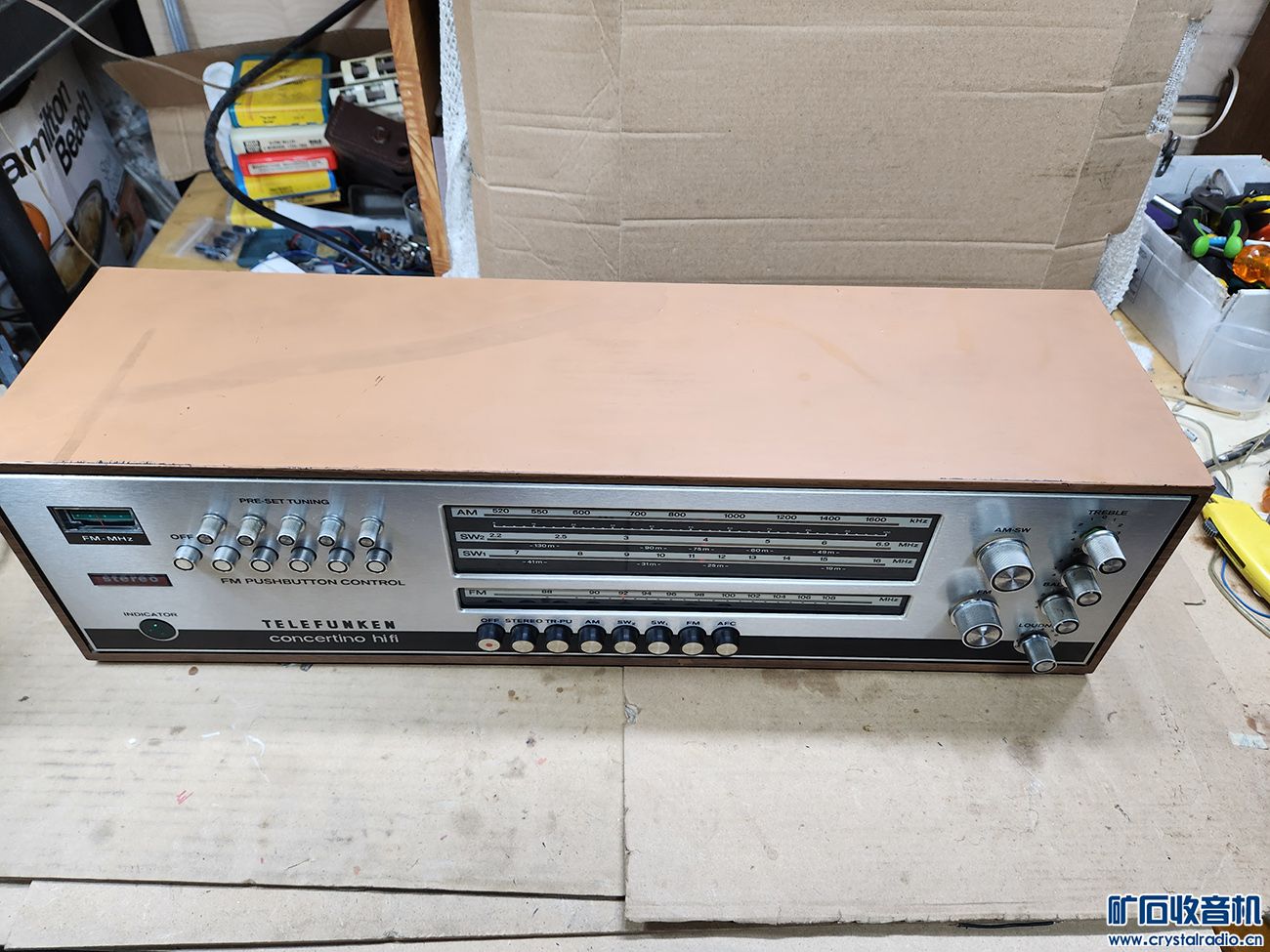

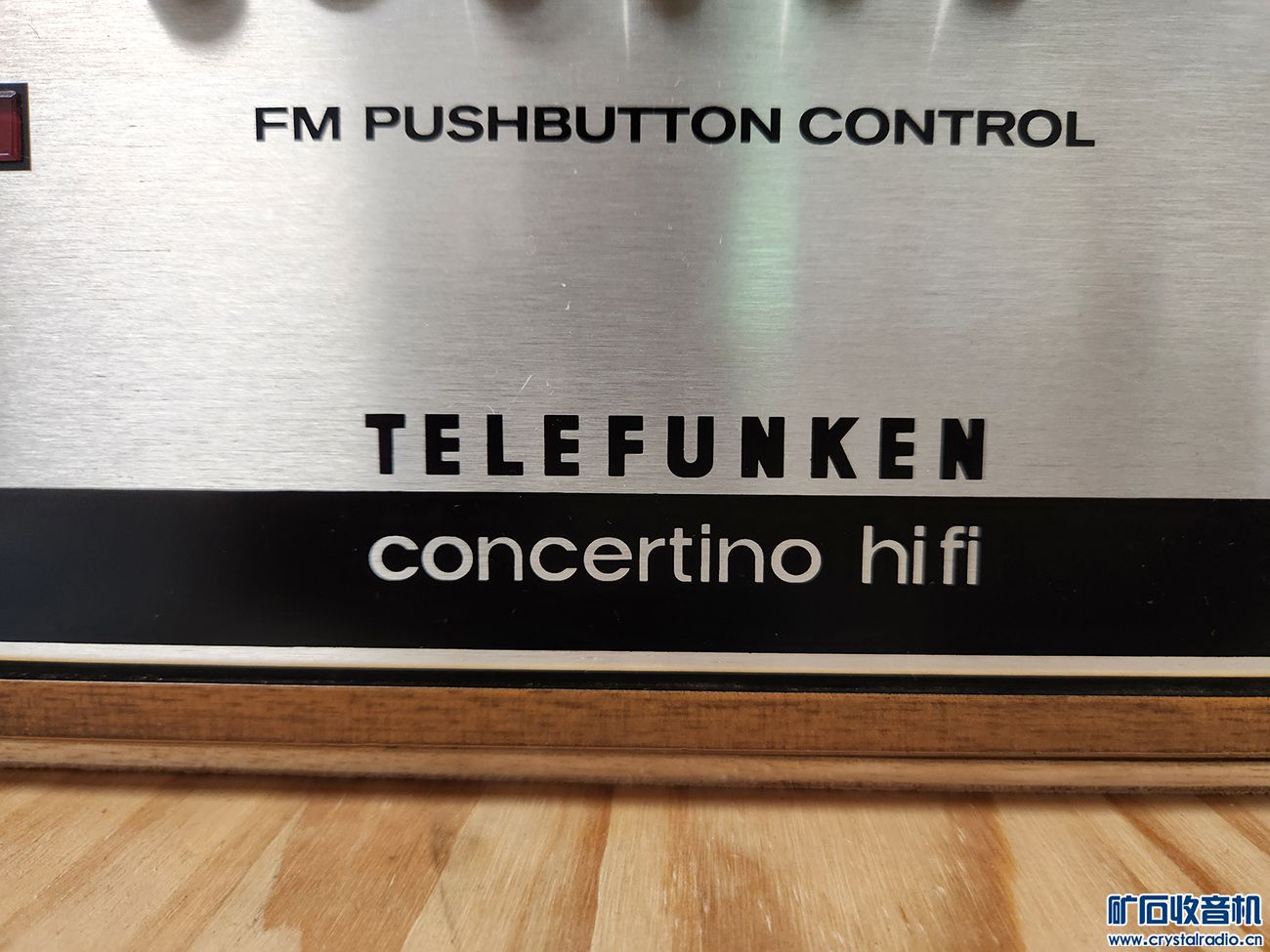

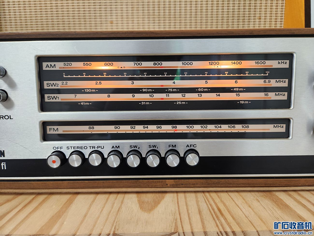

找到了一台1971年的德律风根小协奏曲 105(Telefunken Concertino 105) 收音机,43只晶体管,四个波段,两个独立调谐机构,对FM可以预存五个电台,高保真立体声,额定功率每声道22瓦,最大每声道30瓦。

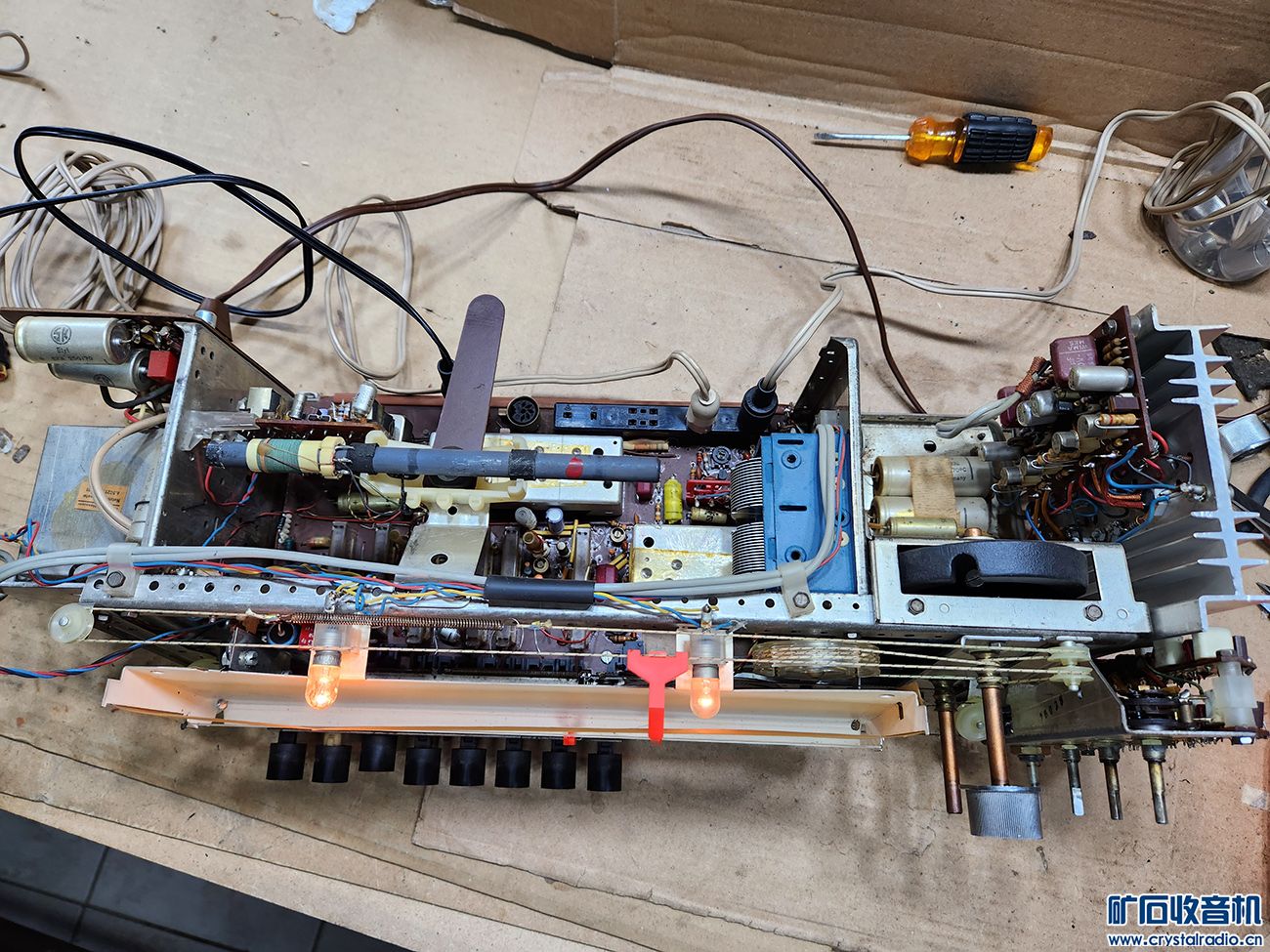

 楼主| 发表于 2024-11-29 11:21:17 | 显示全部楼层

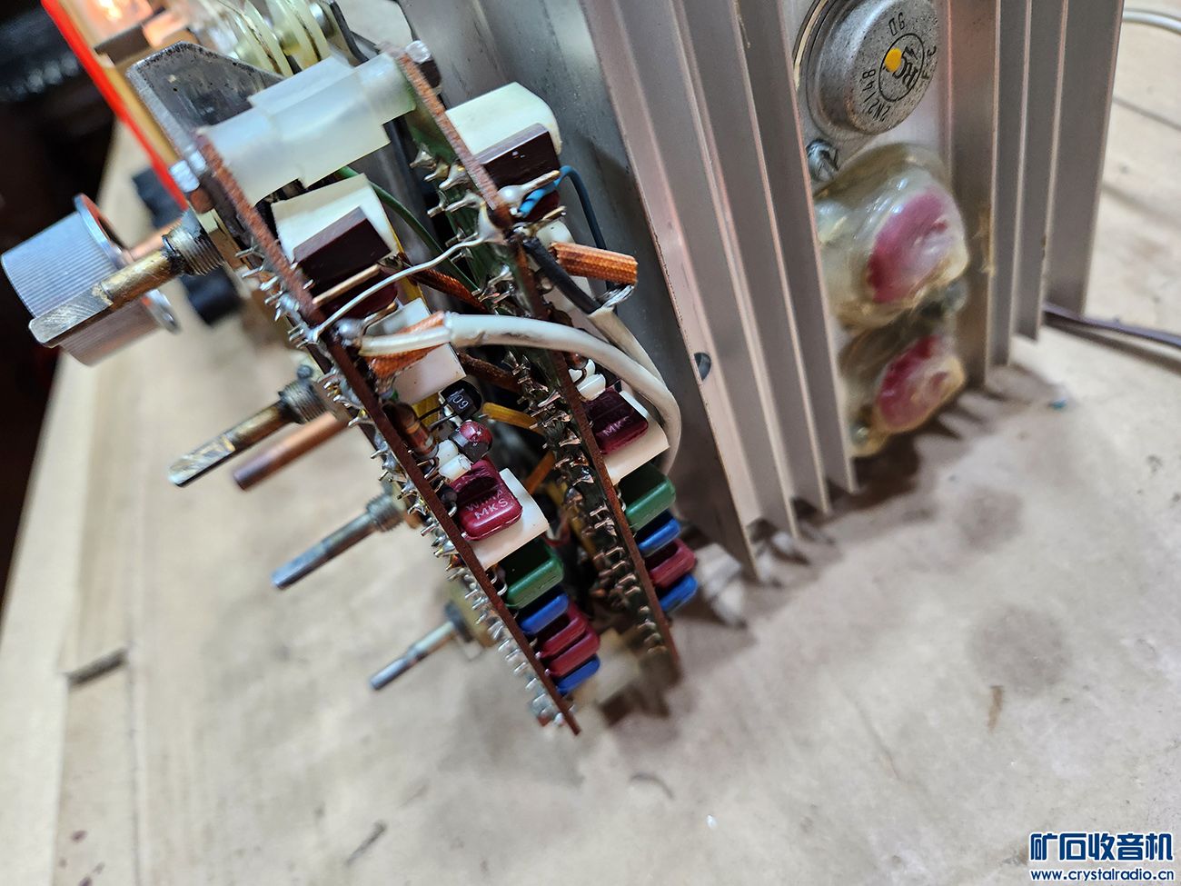

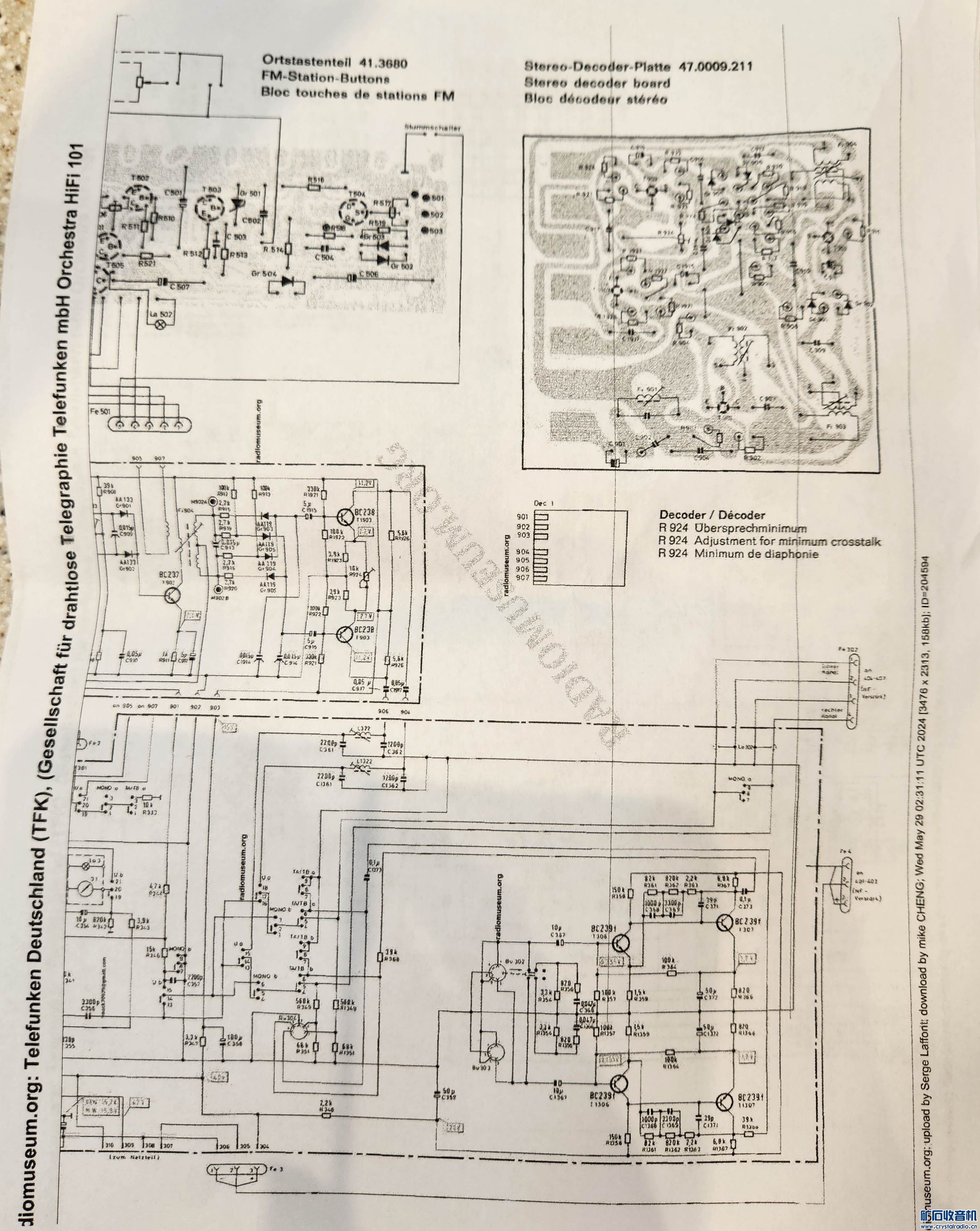

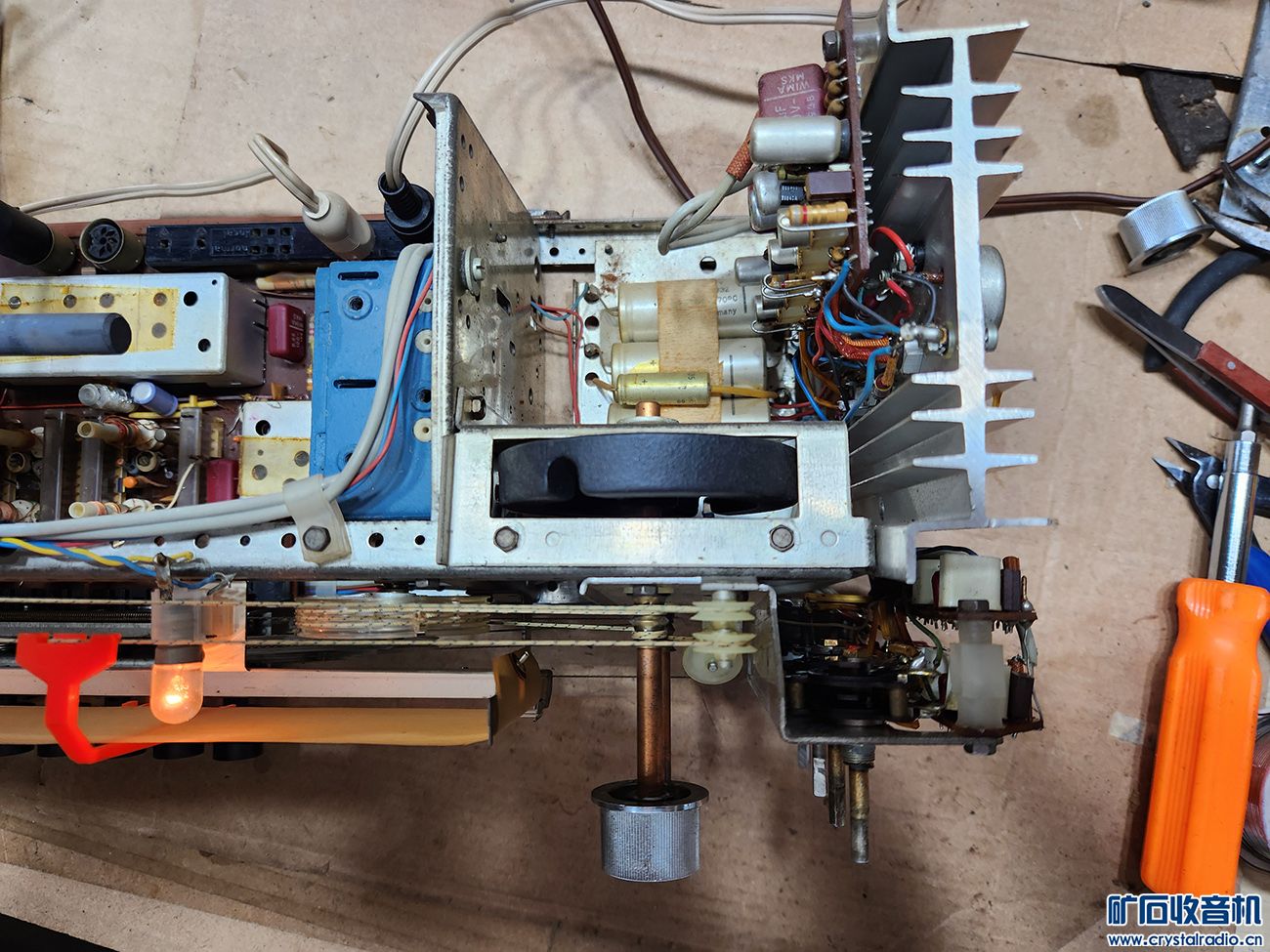

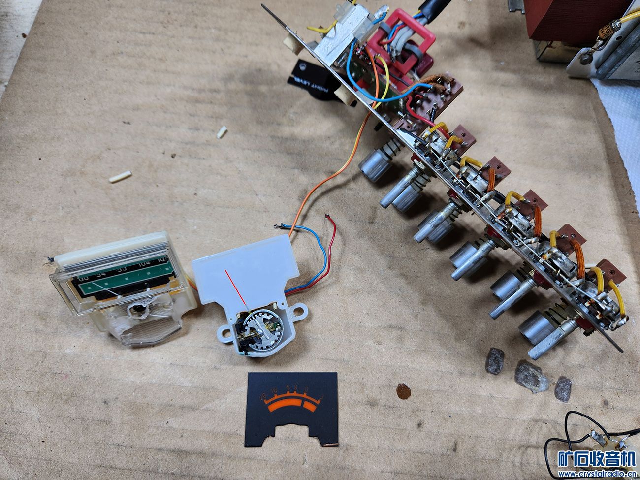

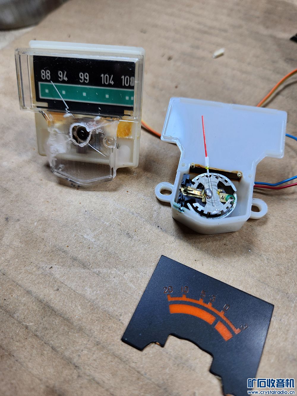

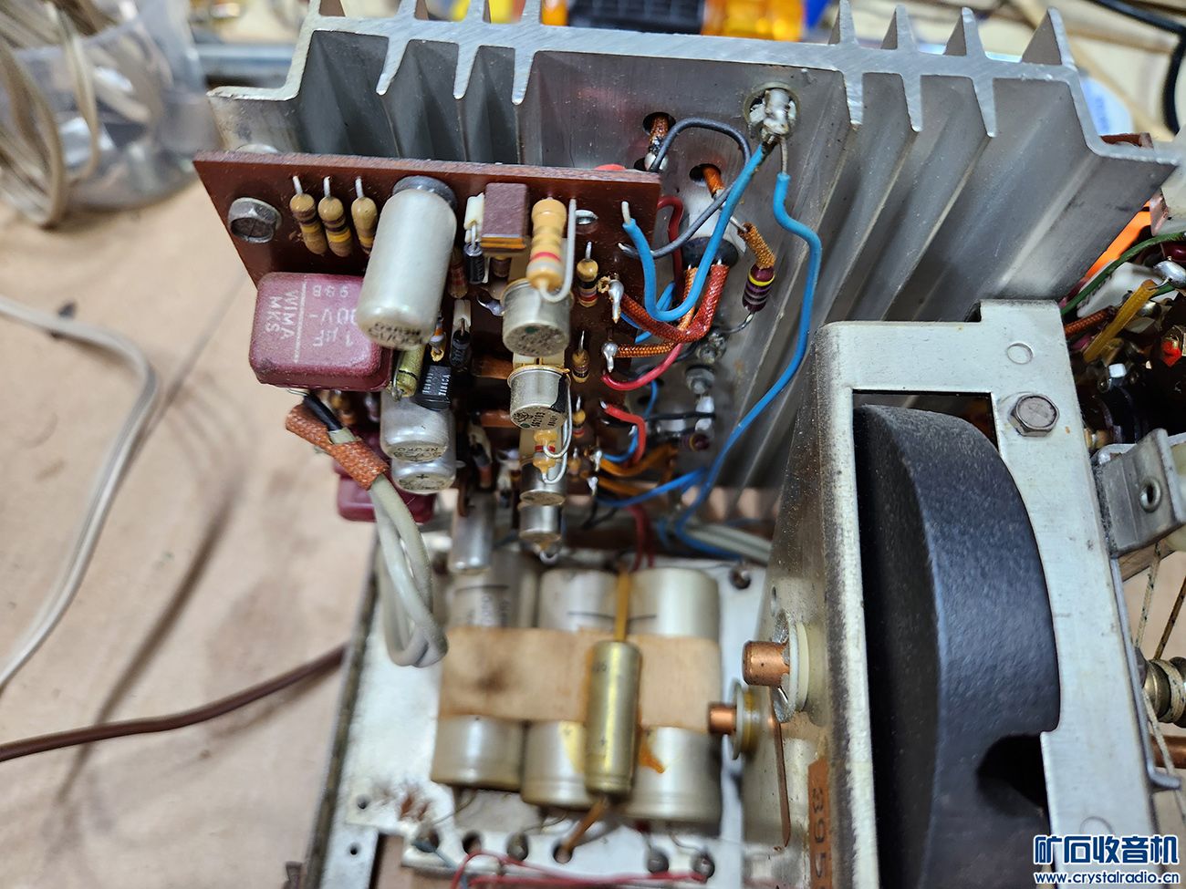

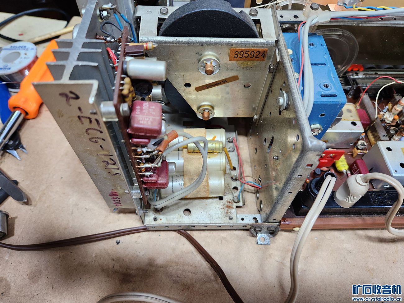

五十多年的老机器必须要打理打理,左边控制板内部脱落了,选电台的频率表坏掉无法显示,上部调谐机构卡住了等等问题,在无线电博物馆没有找到105型图子,找到了101型号的电路图,应该是差不多,只能将就用了。收音机各部份是采用分开的独立模块型式。
 楼主| 发表于 2024-11-29 11:26:35 | 显示全部楼层
最麻烦是这部份的打理,重新配制了一只FM蓄电台的频率显示表

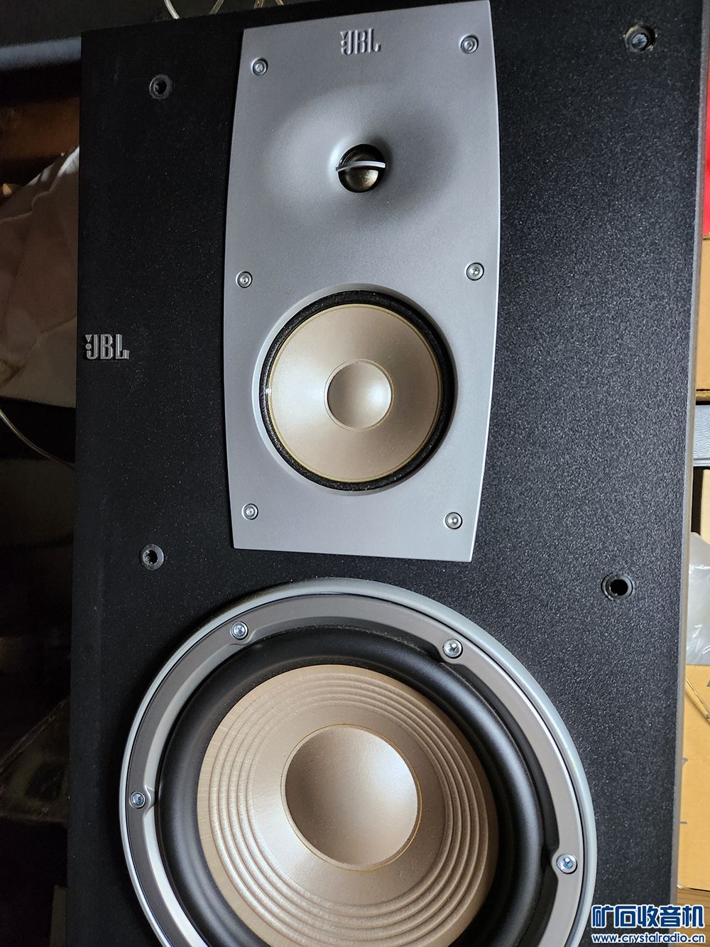

 楼主| 发表于 2024-11-29 11:33:17 | 显示全部楼层
用另一对JBL的音箱,感觉这机器功率強劲,用这对音箱低频表现不够

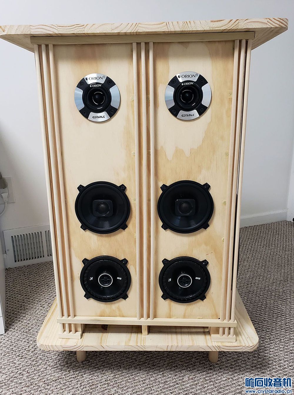

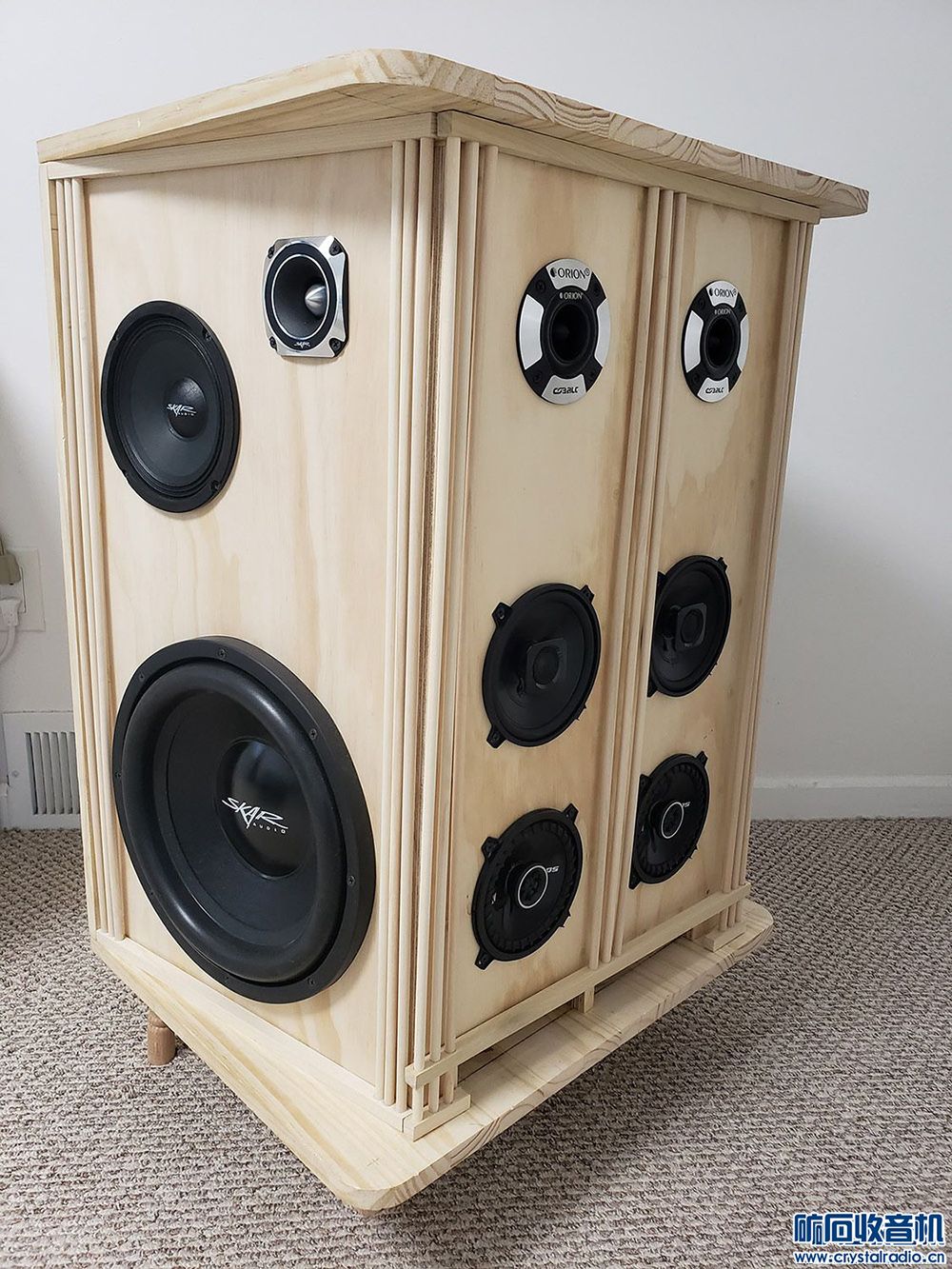

 楼主| 发表于 2024-11-29 11:40:39 | 显示全部楼层
最后试用自己以前自制的连体音箱,感觉这才充分表观出了这台德国机器高保真,大功率的震撼效果
十二寸低音
十二寸低音

之所以说这种机器要尽量少玩,主要这种收音机效果太震撼了。收音四个实用波段,高保真立体声,功率是音响级别,两个独立调谐机构,五个电台预存,高低音调,放蓝牙效果也相当的好。这种收音机一玩,其他的收音机就没感觉了,所以这种收音机尽量不玩
发表于 2024-11-29 11:51:07 | 显示全部楼层
FM已经有调谐指针显示频率了,左上角又增加一个类似电流表的FM频率显示,有什么特殊的讲究吗?
 楼主| 发表于 2024-11-29 11:58:27 | 显示全部楼层
