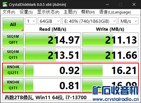

发表于 2024-11-29 09:17:37 | 显示全部楼层 |阅读模式
小文件读写速度慢如牛,存储还浪费大量空间。诸位怎么提升速度和节约空间的?

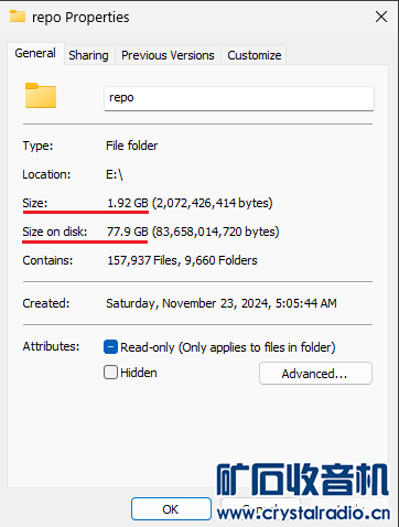

发表于 2024-11-29 11:35:52 | 显示全部楼层
你这回比上次的数据还极端呢,平均每个文件大小12KB多点
按你现在浪费98%空间的比例计算,大概需要把文件系统的簇大小设置成512K
要么就是有大量文件小于100字节

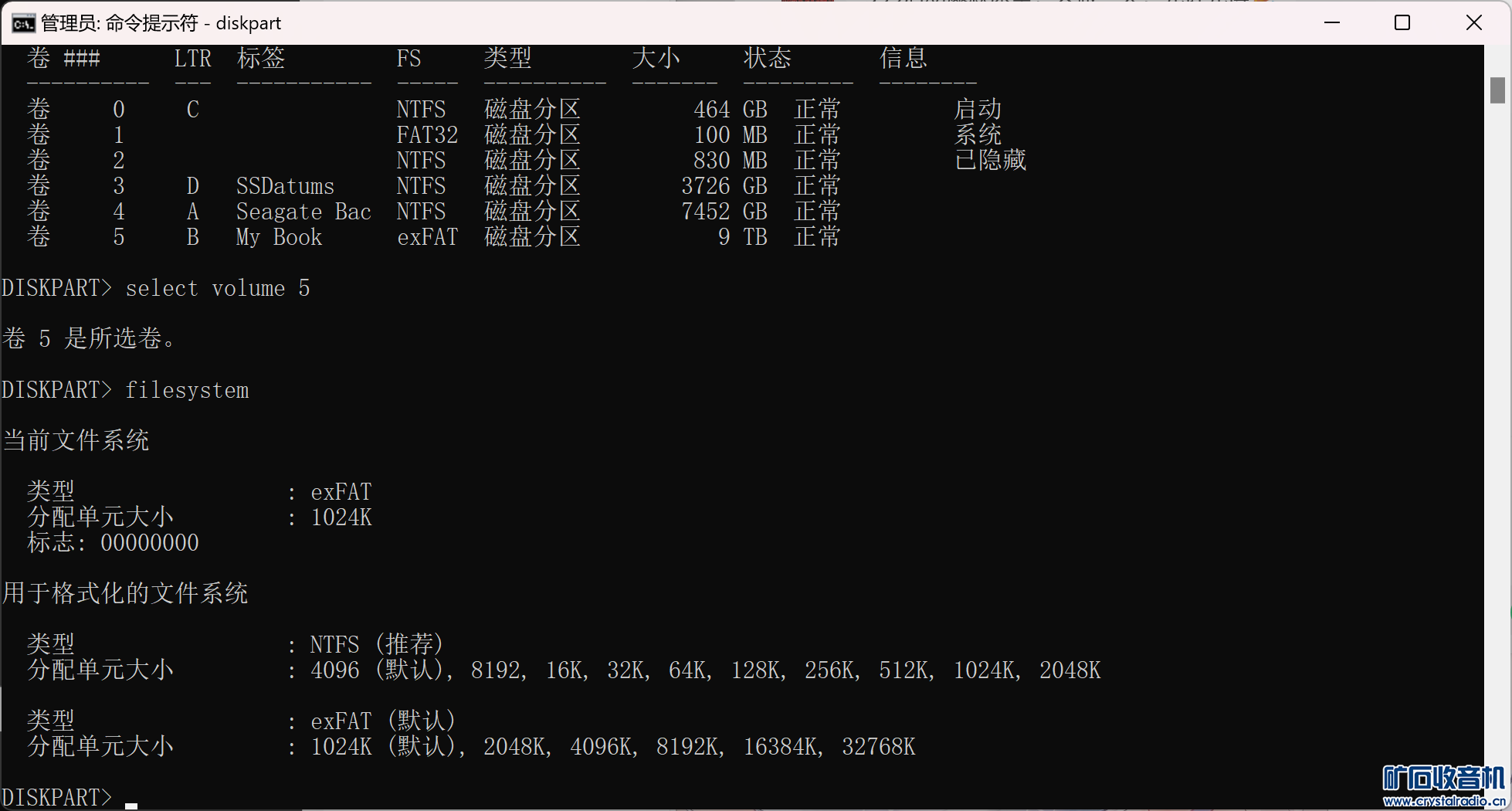

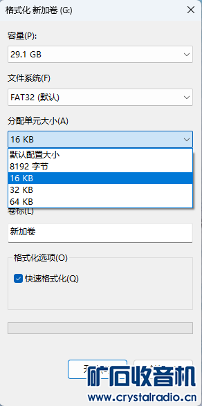

发表于 2024-11-29 12:55:45 | 显示全部楼层
芯片组大师的磁盘空间利用率约2.5%(与指针表的精度有得一拼),比我《不同文件系统占据空间差异巨大》帖子中提及的浪费大得多
Win11系统对U盘格式化,不同文件系统的分配单元大小见图:
屏幕截图 2024-11-29 123956.png    屏幕截图 2024-11-29 124053.png    屏幕截图 2024-11-29 124123.png
小文件多,簇小一点可以提高空间利用率;大文件多,簇大一些可以提升读写效率。
 楼主| 发表于 2024-11-29 14:42:31 来自手机 | 显示全部楼层
谢谢各位回帖出谋划策。这些小文件是文本,除了代码就是配置信息。不方便压缩存储。磁盘默认4096一个簇,分小了太慢,何况还是叠瓦,加块固态算啦…
