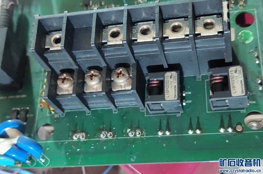

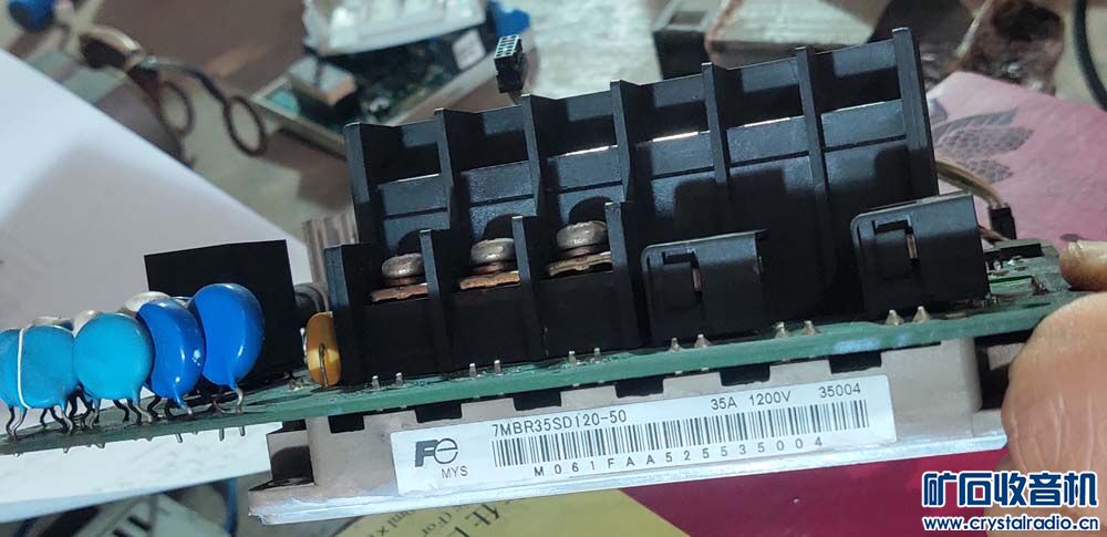

修个变频器SV055IG5A-4,以前基本上没修过变频器,也不会设置,说明书那么厚那么多内容,前边看后边忘记不住   。IGBT模块整流桥部分已烧,3个上管好的,下管一个短路另两个不通。变频部分不知道,二极管部分是对的。接上电显示Err,查下来是通讯错误。不清楚变频部分坏了没有,又不会设置使它工作起来看看对不对,所以想把模块拆下来量一量,但是很难拆,T12刀头440度都不好化,吸不通,有没有啥办法拆?

  加焊油,用高频烙铁加热焊点后吸空,再用烙铁抵住引脚加热摇晃使它与铜孔脱离悬空。

1.加焊油
2.用低熔点的焊锡丝继续往上堆焊锡,然后再一起吸走。一次不行整两次。
手头备一个100w的木柄烙铁,这个预热时间长,但很多情况下比焊台好用。

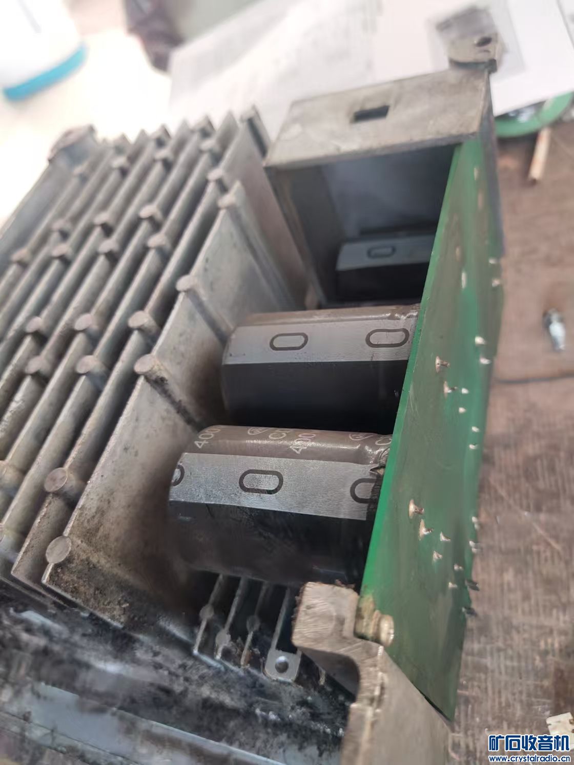

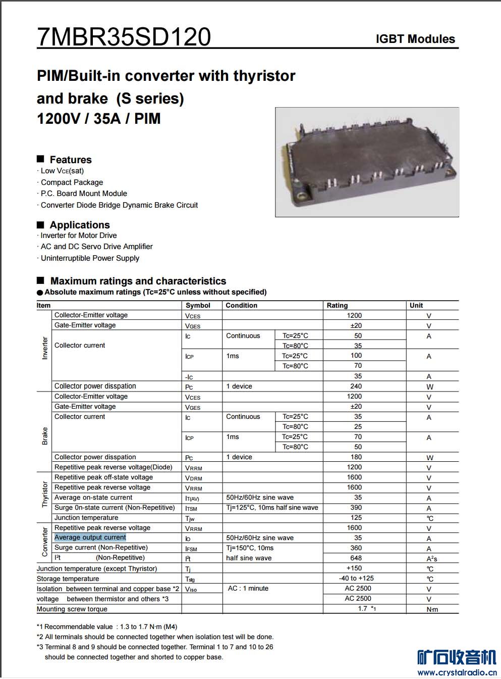

如果变频部分没坏的话外挂个三相整流桥就行了,这个模块是35A的,可以用35A的桥?机内有个空间不知道能不能放下。如果换模块的话不知道多少钱,有的便宜有的贵,不知道该怎么买?价格贵了人家不修了,人家经常买旧变频器。如果IGBT坏的话还得查驱动,得让它工作起来才能量。

焊油买哪种的?后来的新东西没跟上落伍了,BGA焊膏?多种型号选哪个?曾经从电脑城把人家的焊膏挑了点回来,人家说这个焊膏不好,实际用没有助焊效果,后来扔了。
加熔点低的焊锡加过了,洞深处的还是溶不了。
大烙铁有,我试试,估计管用,小烙铁不要看温度在那里,不行,就是不如大的有劲。大的这个温度不准,换了个可调电阻还是不好用。

这个量下来是好的,但是修焊机的时候有IGBT烧了二极管好的的情况,所以不能确定IGBT有没有坏,也许只是整流桥坏,也有可能IGBT坏然后把整流桥烧了。

 楼主| 发表于 2024-11-29 15:24:09 | 显示全部楼层
用大烙铁情况好了很多,把相关的栅极脱开了,IGBT和可控硅都是好的,那就换全桥得了,大电容那里有个空位。
这个二极管电流是说总的输出电流还是单个二极管的?就换个35A的桥?以前没注意这个问题。
