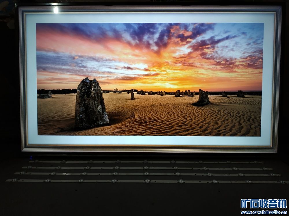

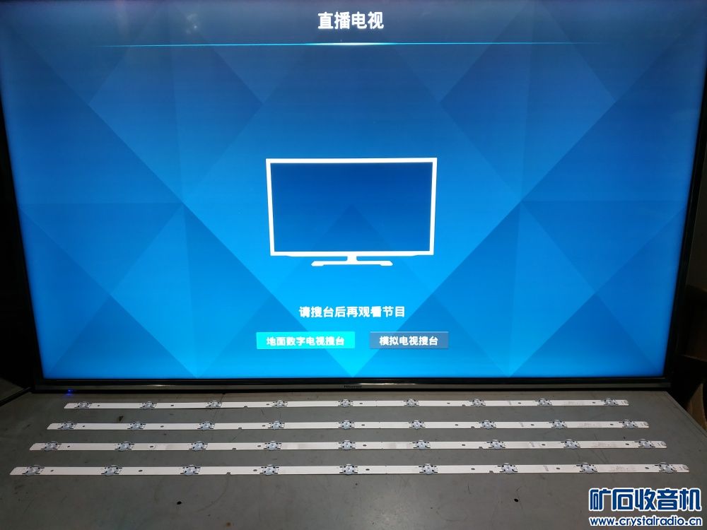

      前段时间去妹妹家更换热水器漏保,发现她家的电视颜色不对,画面发蓝而且亮度不够。分析一下应为背光的问题,就从网上拍了个吸屏器。
      这二天清闲一些,就让妹夫把电视搬到了小店。打开电视后盖试机时看到从背后小孔发出的LED光是蓝色的,证明我的判断是正确的。
      昨天拍的灯条傍晚收到了,更换后电视完美修复。
      在店家的评论及维修网站上又找到几个相同的故障,看来这是此类电视的通病。
