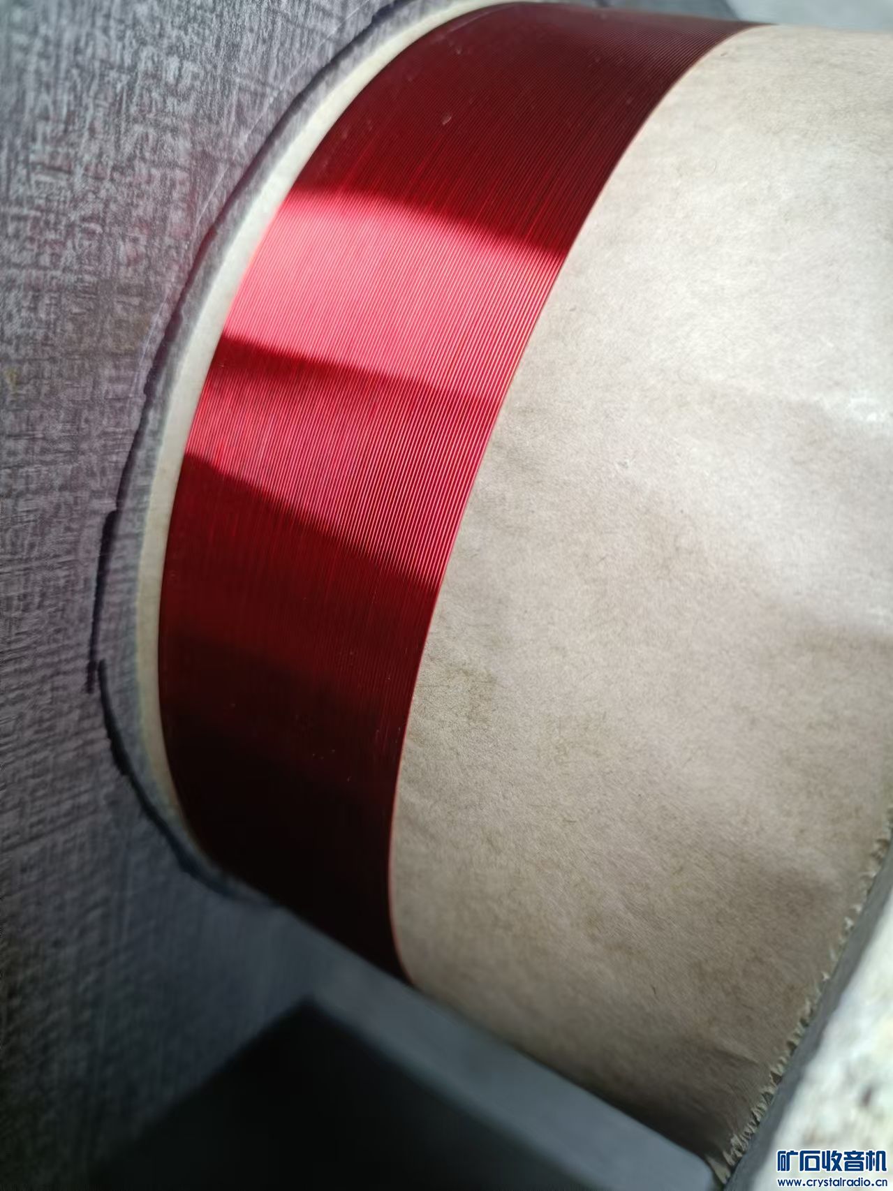

楼主: zhenfeng376785
无边框的牛实际上我觉得和有边框的牛差不多

 楼主| 发表于 2024-12-2 10:35:06 | 显示全部楼层
做了个励磁电源线圈

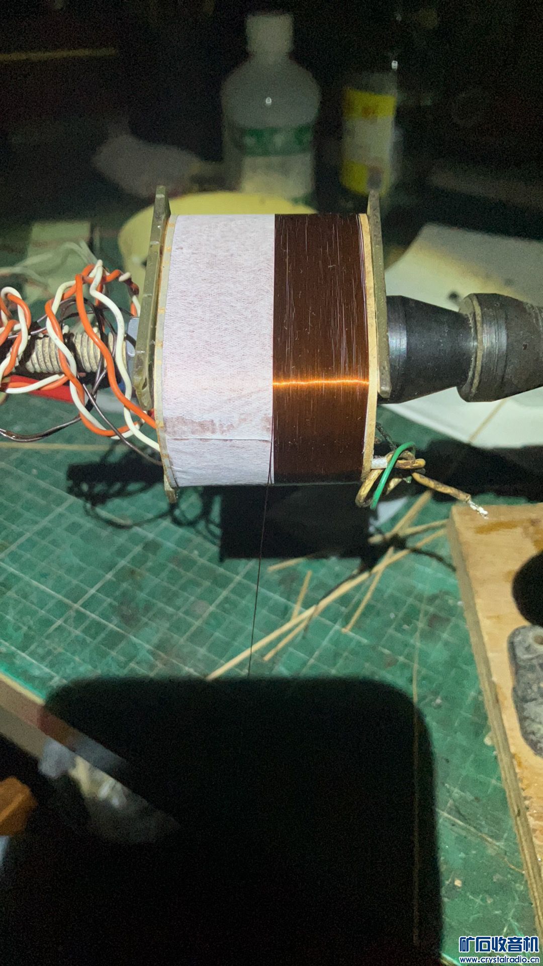

发表于 2024-12-2 12:29:08 | 显示全部楼层
我重绕的电源牛(初级保留原线包),两边加小纸条,厚度跟铜线差不多就行,只要纸不塌边,铜线就不会塌边。
抠门,拆下来的旧线又用回去了
