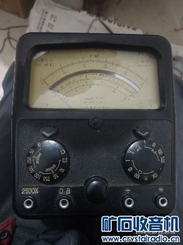

Mf500档位旋钮上两个点的档位起到什么作用
发表于 2024-11-27 15:27:39 来自手机 | 显示全部楼层 |阅读模式
发表于 2024-11-27 15:56:23 | 显示全部楼层
从电路图中就可看出这两个挡位的作用。左边的点是将表头短路,有强烈振动时可以防止表头损坏,右边的点是将“+”输入端与电路断开,相当于OFF档。

发表于 2024-11-27 15:30:28 | 显示全部楼层
没用过500,不清楚,不知是不是相当于OFF挡?
发表于 2024-11-27 15:45:44 | 显示全部楼层
空档!用后打到这个档防误测伤表。
发表于 2024-11-27 15:46:46 | 显示全部楼层
用过500,就是相当于 OFF 挡
发表于 2024-11-27 15:55:37 | 显示全部楼层
看着像震华电器老表,旋钮轴心是铜的
发表于 2024-11-27 15:58:22 | 显示全部楼层
旋钮上两个点的档位起到什么作用
全关断
发表于 2024-11-27 15:58:55 | 显示全部楼层
是的,就是这个作用。
发表于 2024-11-27 16:45:15 | 显示全部楼层
相当于OFF档,还能将表头线圈短路,让表头线圈产生最大阻尼防止震动损坏线圈。
 楼主| 发表于 2024-11-27 17:31:42 | 显示全部楼层
什么情况 发表于 2024-11-27 15:55
看着像震华电器老表,旋钮轴心是铜的
65年的.......
发表于 2024-11-27 17:39:02 | 显示全部楼层
刹车,固定,断开。
发表于 2024-11-27 17:46:15 | 显示全部楼层
从原理图可见,将档位开关至于“点”,可以将红表笔悬空断开测量回路,又可以将表头短路予以保护。与某些表的OFF功能一致。

发表于 2024-11-27 18:50:50 | 显示全部楼层
您这表就叫 “500型”,65年的用料做工没的说。上四近些年的 “MF500” 是这样的
