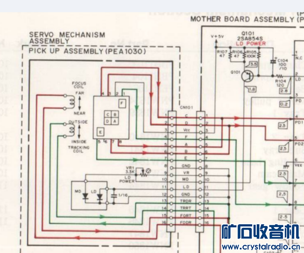

问大哥先锋DVD PD---307的激光头是什么型号?

闲鱼旧货不行。想用SF-HD850改一下,激光头分电压型电流型。不好弄啊!
我把Q101基极和地加了电阻,能转了。不计数。
业余爱好者就是瞎折腾。多么破的机器修好了就是乐趣。
